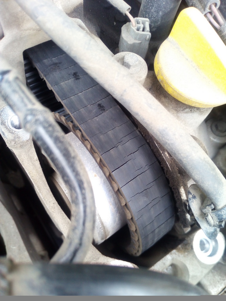

фиргат
Вот 90 т.км это как раз нормально, еще через 3 года будет как в Европе 120 т.км
Всё конечно замечательно, но вот ремень 69т.км, на 2,0л
