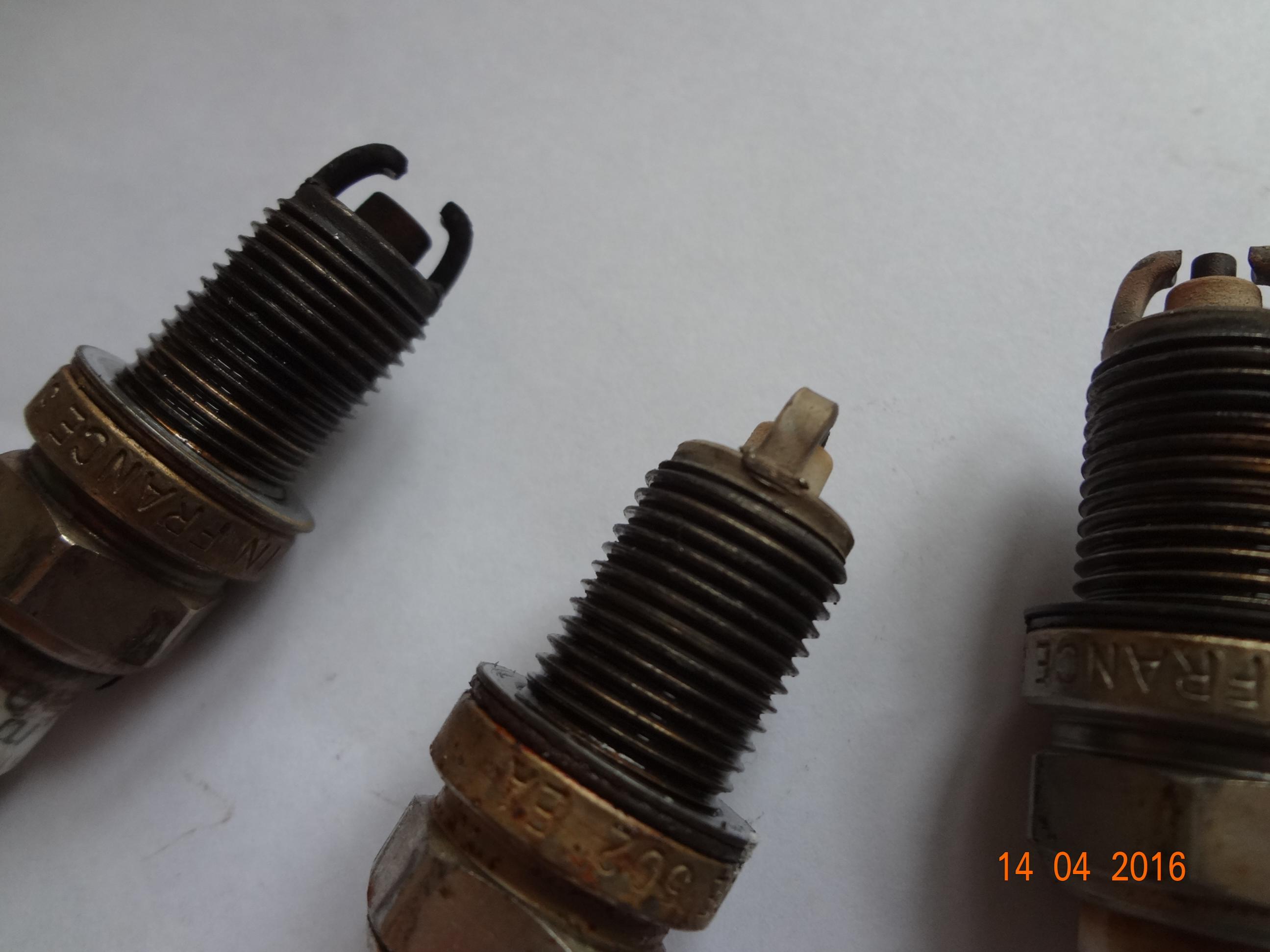

Представляю вам ужас, который произошел у меня сегодня.
Напишу здесь, дабы касается свечей. И пипец двигателю похоже.
Сначала немного фоток, потом видео.

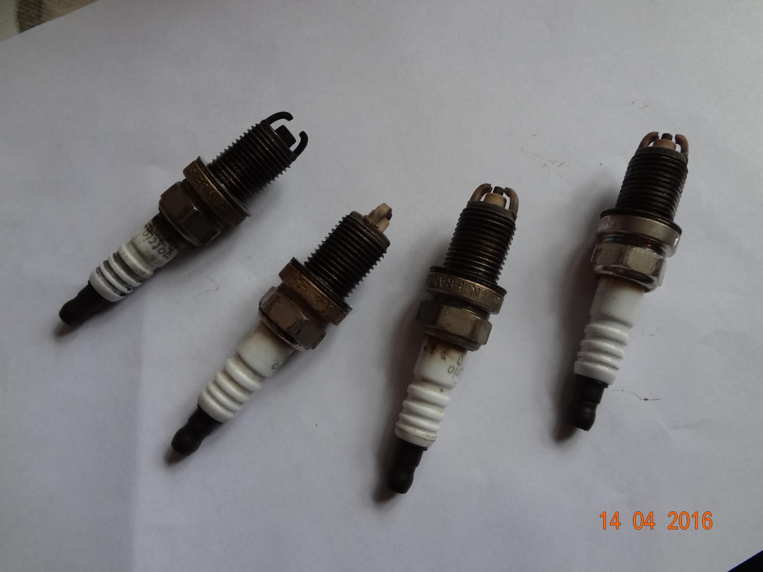

Свечи покупал мотрио двух электродные, как здесь был совет.(пробег на них 6т.км)

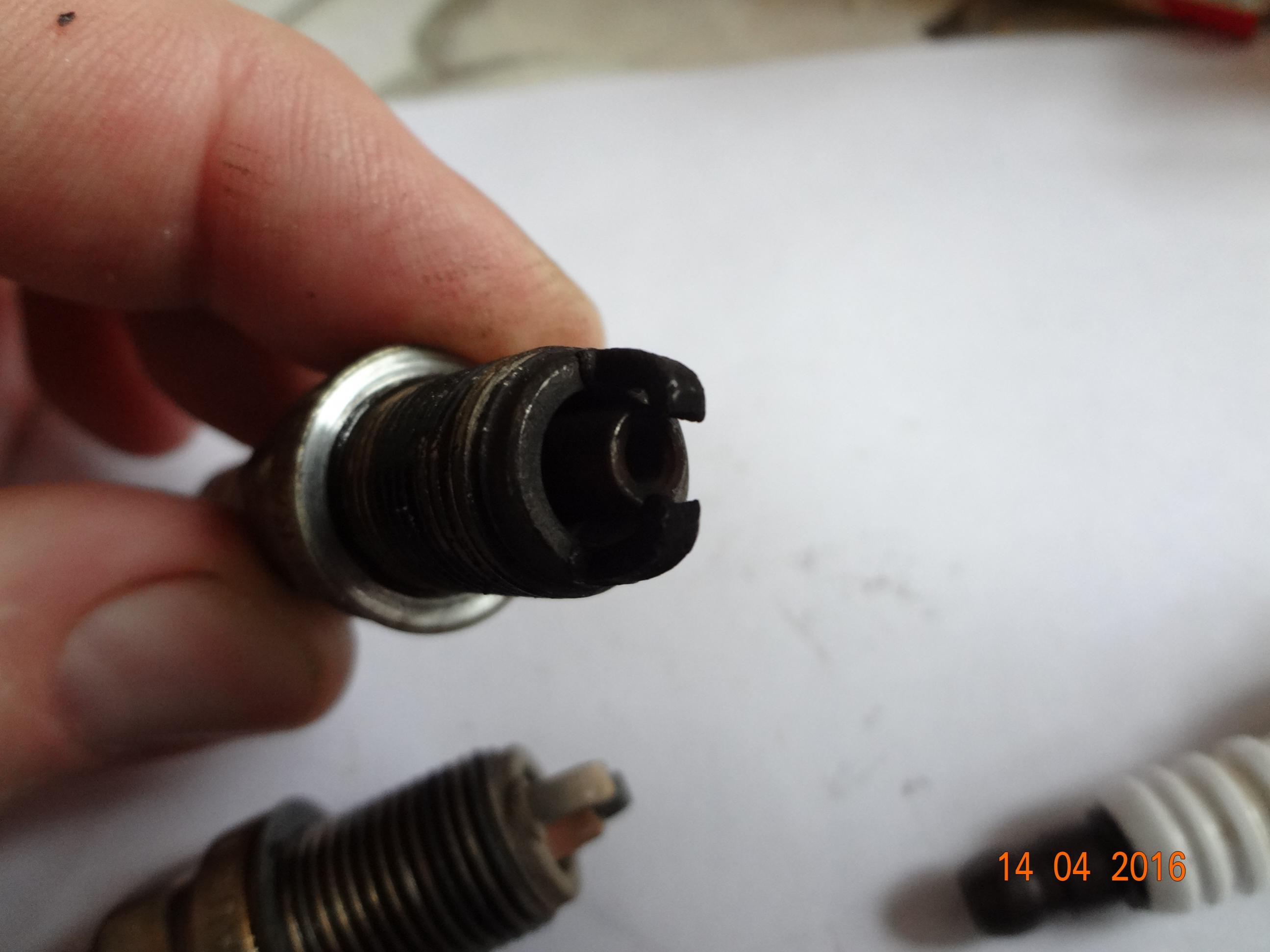

Но есть одно НО вот это я вытащил из цилиндра, лежало на поршне.(первые два фото)
Далее сами свечи:
А теперь видео:

Начал снимать катушки и свечи и вот увидел все выше показанное.
Ещё удивился куда и как мог кусок резинки от катушки так оторваться.
Думаю, ну ладно легко отделался, вынес свечи платиновые от микроавтобуса, залил в четвертый цилиндр растворителя и покрутил стартером, кусок резинки выскочил. Долго светил фонариком и искал кусок электрода, даже магнитик опустил на ниточке в цилиндр, но он прилип к клапану и еле выдернул обратно. Электрод не нашел, поршень походу целый. Надеюсь, что он выгорел или куда-нибудь впечатался.
Но заменив свечи и все проверив, двигатель так и остался в состоянии неровной работы, стрекот остался и звон с скрежетом при перегазовке.
