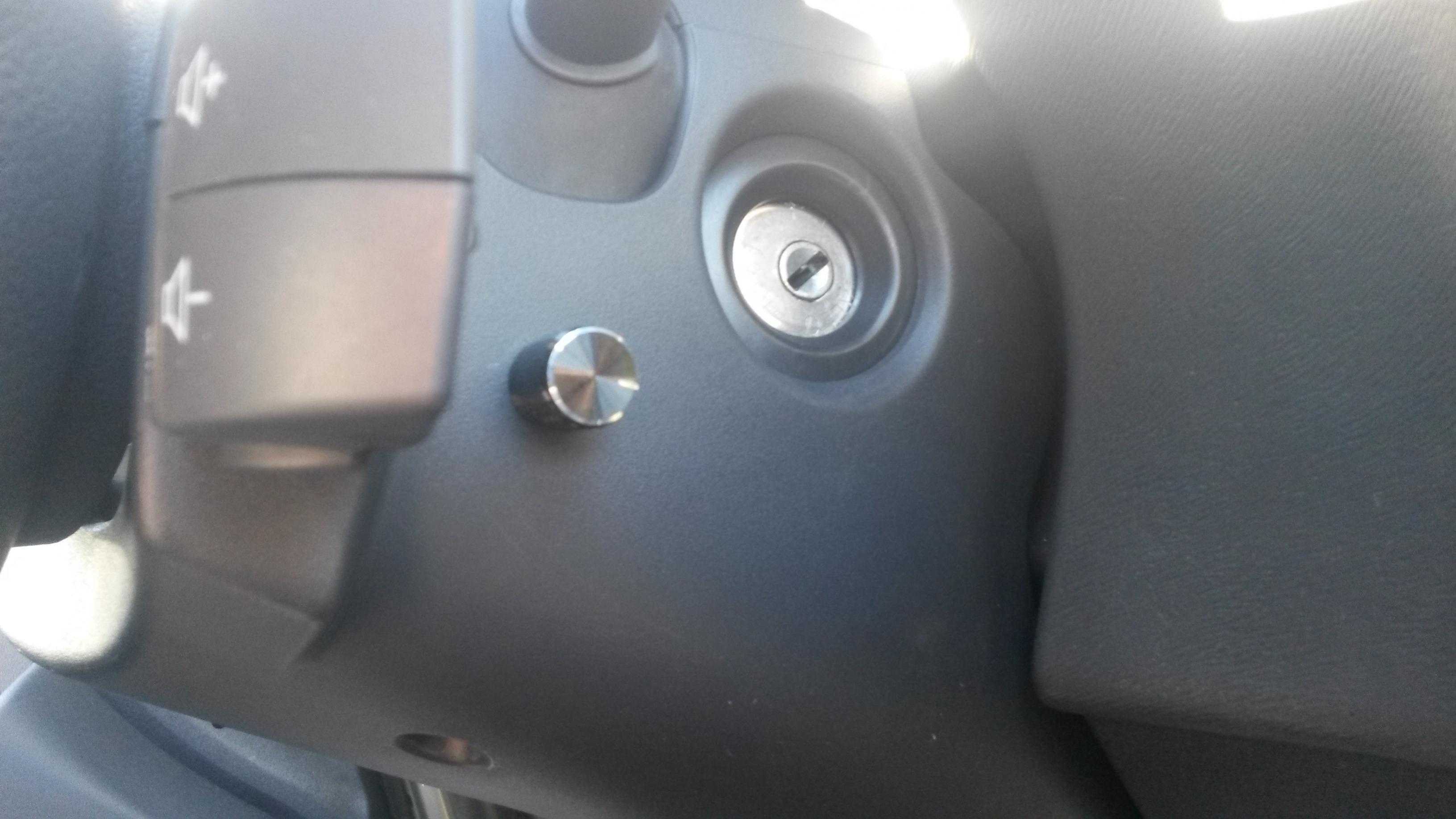

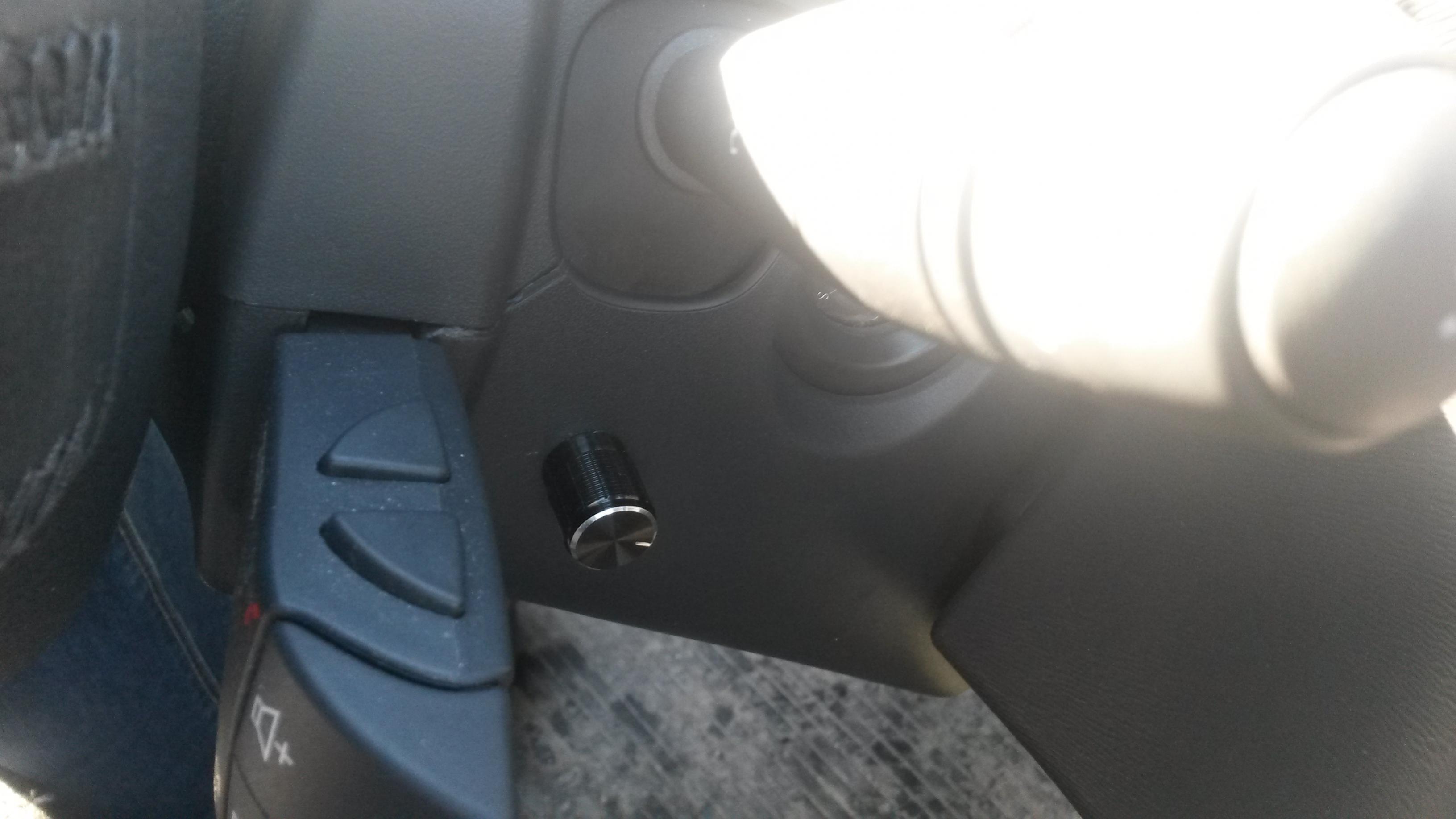

Так и не нашел переключатель по приемлемой цене.
На основе скетча от уважаемого DaveMF сделал бесступенчатую регулировку переменным резистором на 10 кОм. Пауза от 4 до 30 секунд, можно перепрограммировать под себя.
Управление вывел за джойстик на кожух рулевой колонки. С места водителя не видно вообще, да и от пассажира в глаза не бросается. Мне крутить вполне удобно.
Скетч, если кому будет интересно, приложил.
