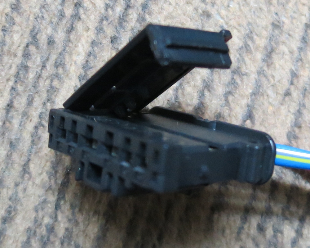

А как провода из фишек вытащить, чтобы переставить? Что-то ума не хватает, подскажите пожалуйста!
У фишки нужно открыть "дверцу", подцепив тонкой отверткой или лезвием ножа за уголок. После этого для вытаскивания провода нужно поддеть вверх пластиковый фиксатор конкретного провода и вытянуть провод из фишки.
Все делается очень легко, не прилагая усилий.
