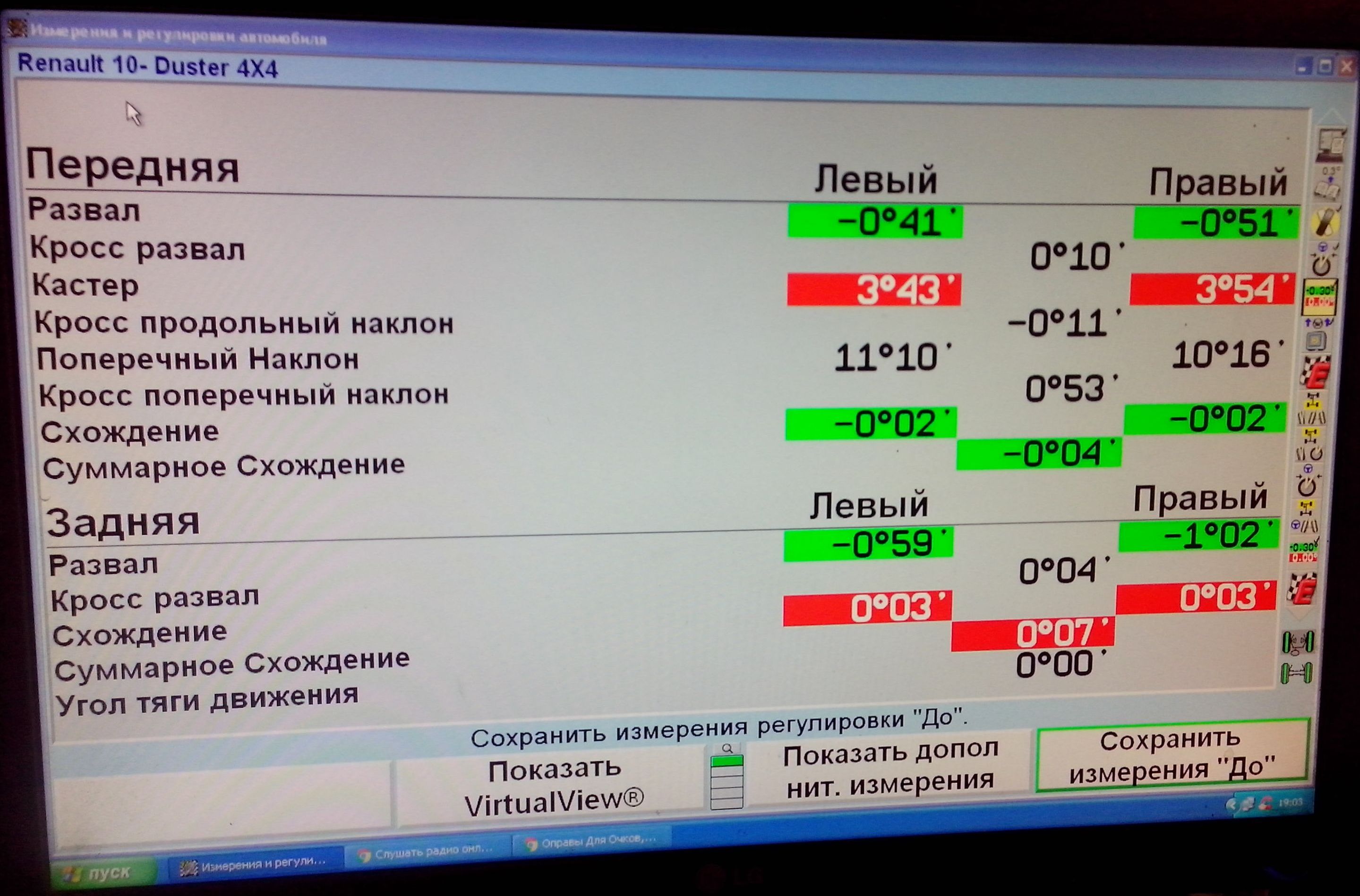

Сделал сход- развал после установки тюнингованных айронменов.
http://www.dusterclubs.ru/vb/showpos...postcount=1548

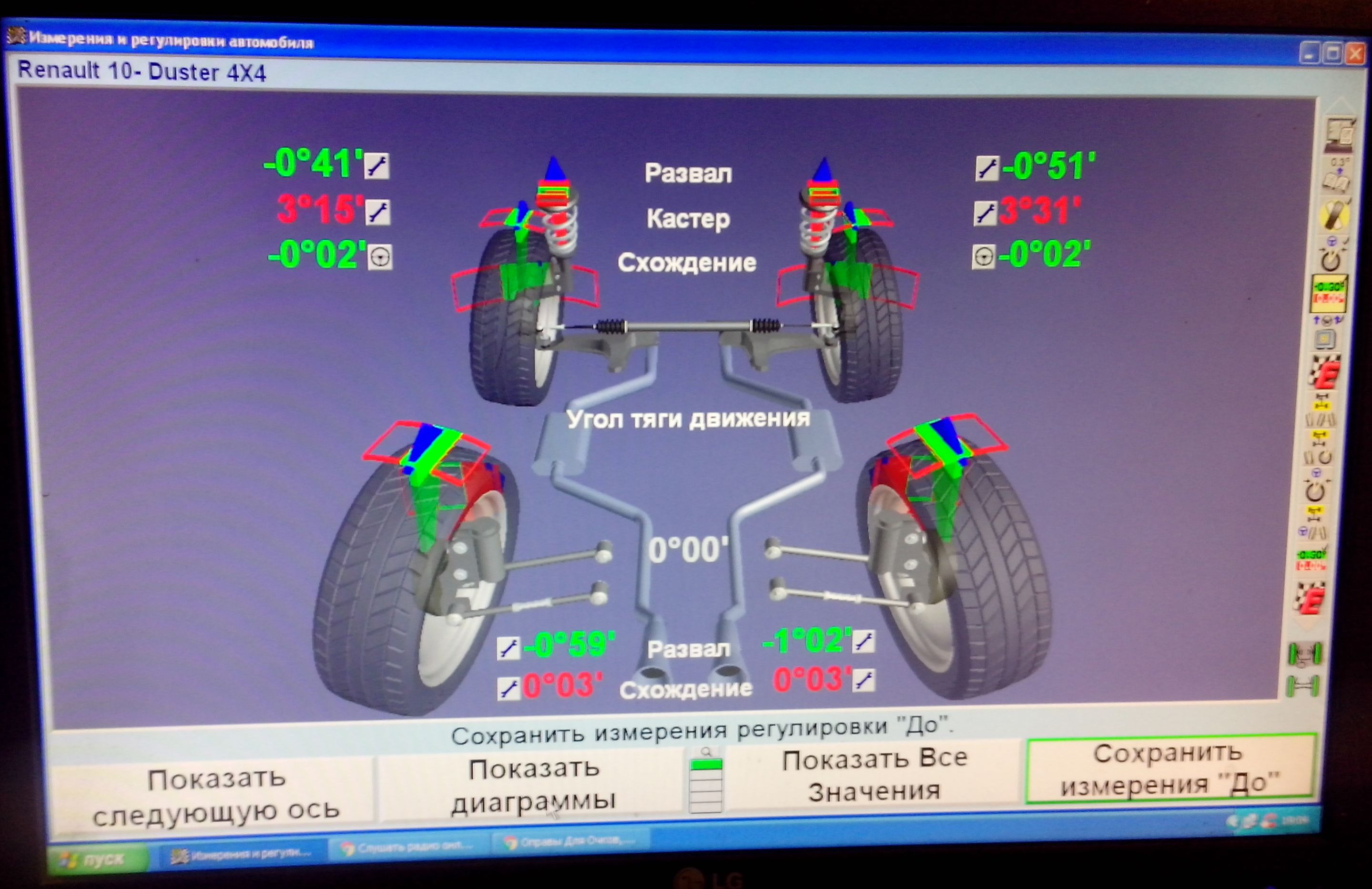

Благодаря развальным болтам развал удалось поместить в зеленую зону, но почти на пределе возможностей.
Кастер в красном, что не удивительно.
Самое интересное, мастер посоветовал на задней оси установить положительное схождение. В предыдущий раз делал так же. Мотивировал тем, что с завода все дастеры идут именно с таким схождением.
