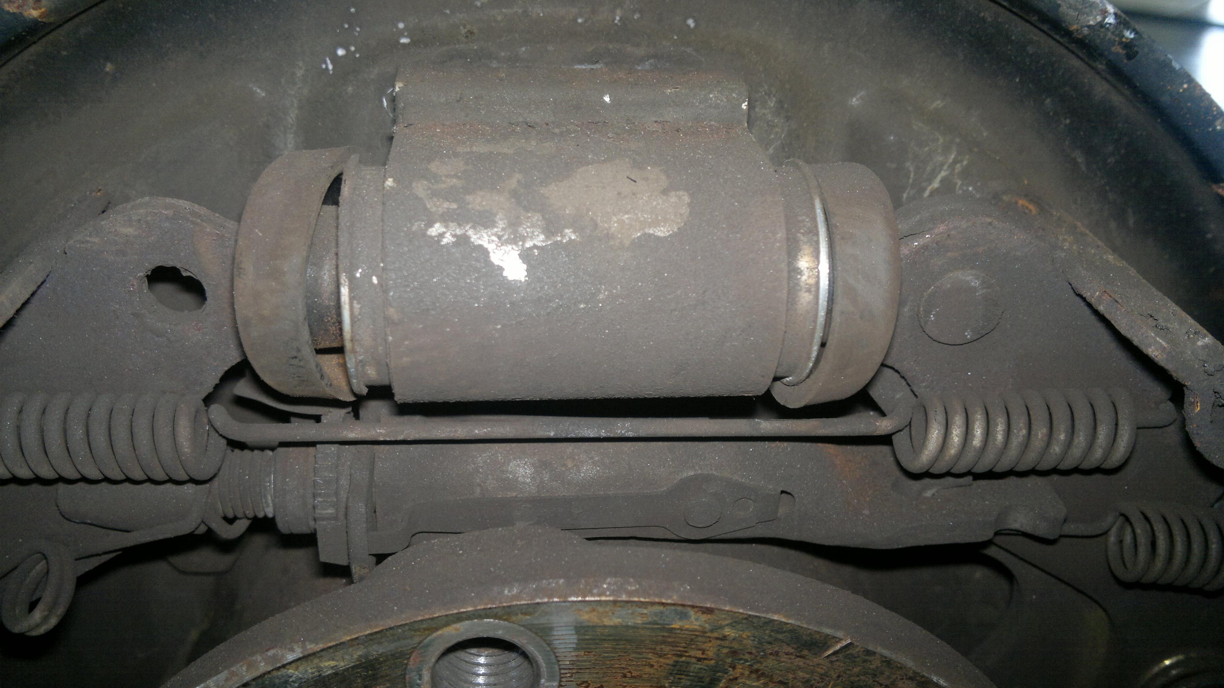

Я пожаловался приёмщику на тугое вращение задних колёс... Наката почти не было, машинка тормозила.
Тяжёлое вскрытие показало, что защитные резиновые колпачки на тормозных цилиндрах не надеты с обоих сторон! Туда попадала влага...в результате чего все механизмы заржавели за зиму (зимой только в Архыз сгонял и машинку в гараж...)
Гарантийный случай, но Вобла накрывалась медным тазиком... Запчастей в наличии не было, мой случай первый в их истории.

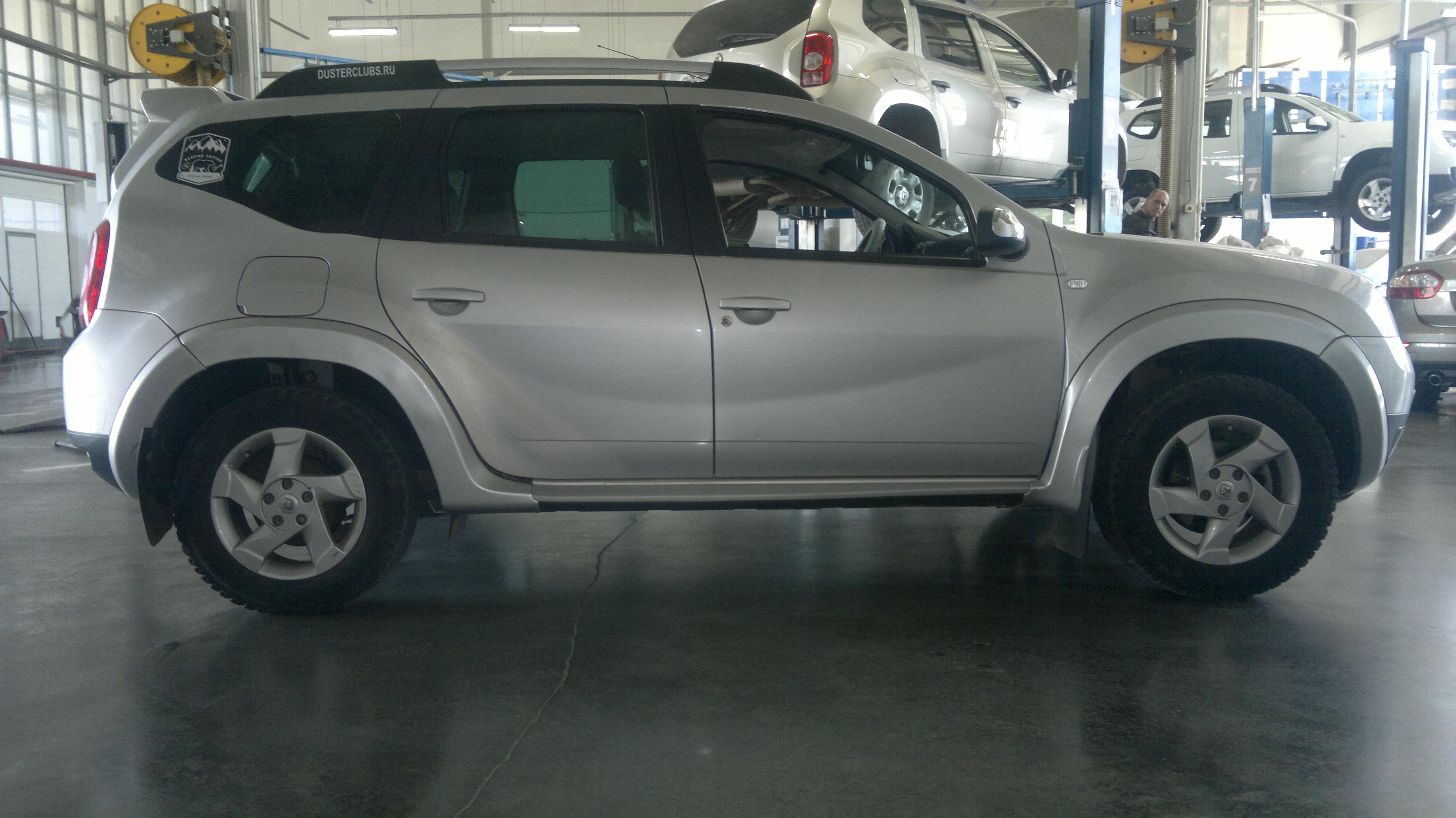

Пожаловался об этом..и мне дали подменный белый дастер!)) 2,0, полный привод, Привеледж...с кожаным салоном))
Вобле быть!!!

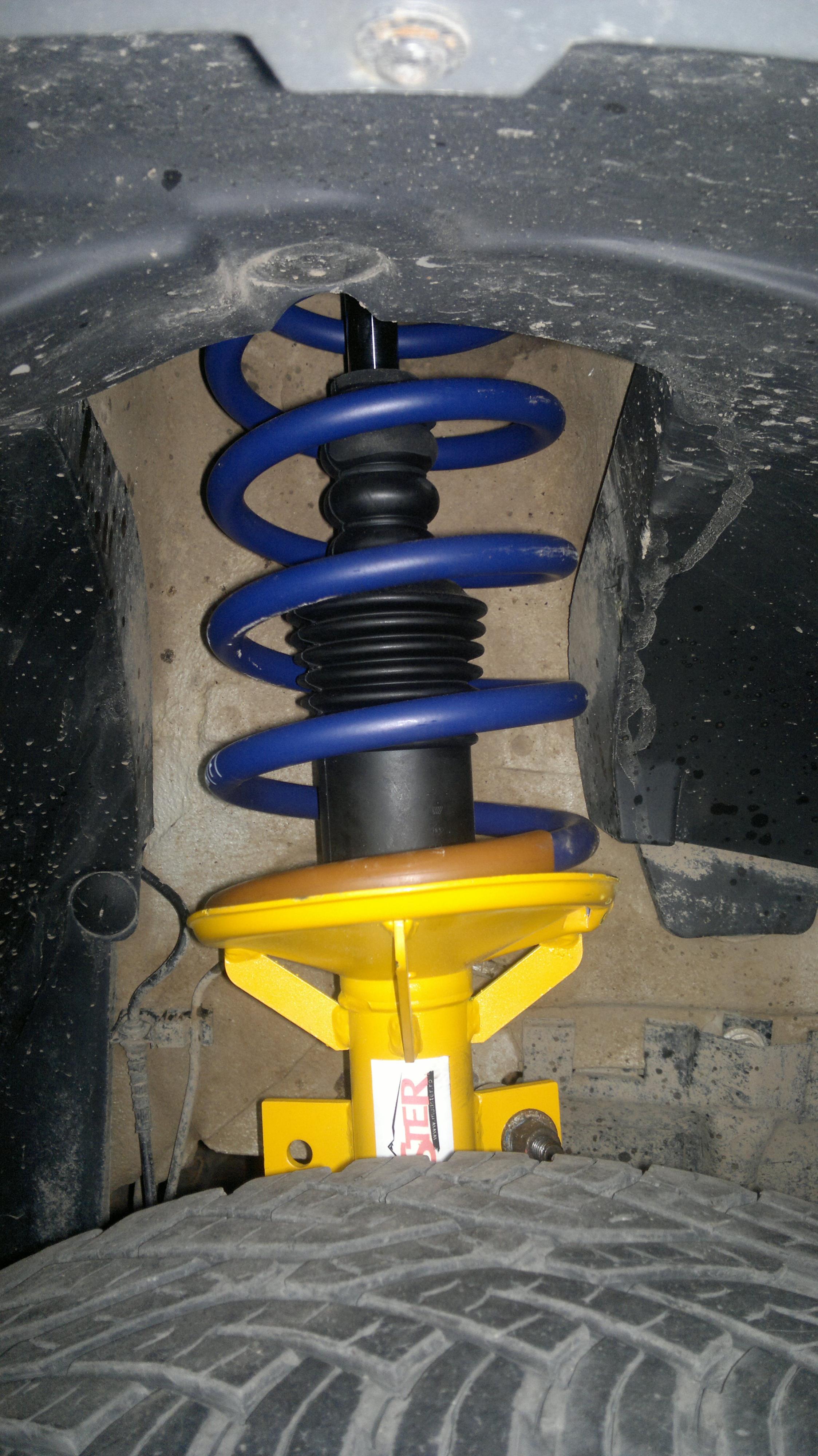

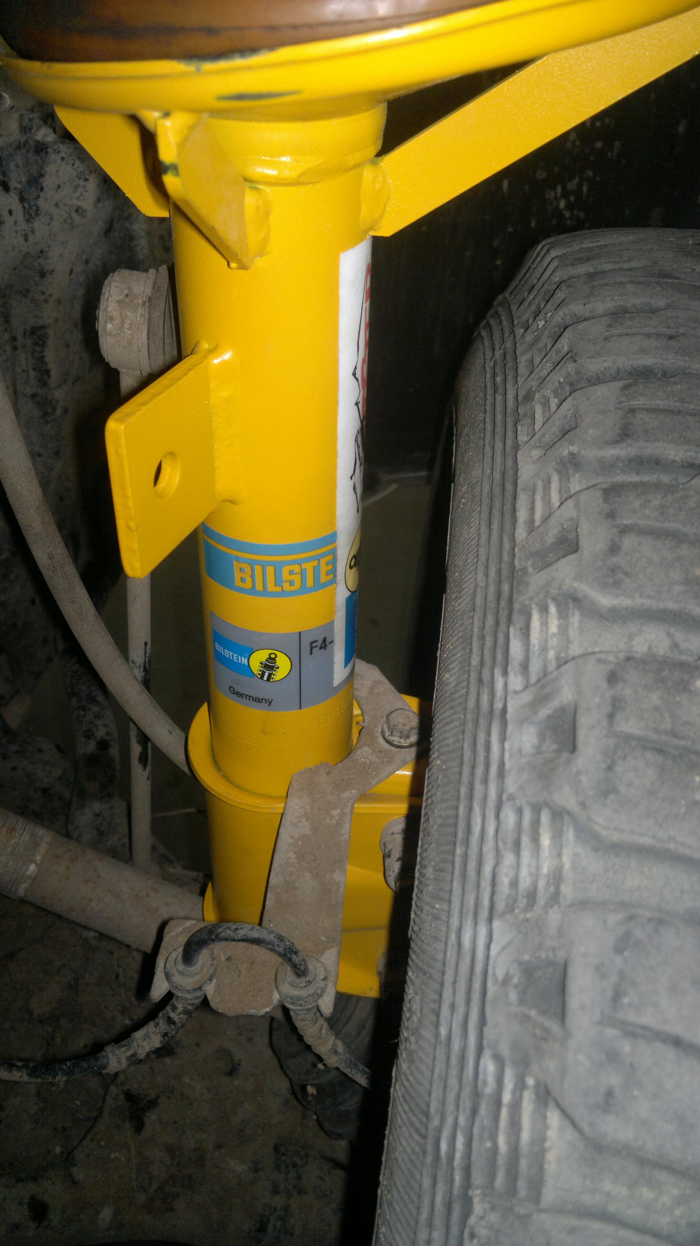

Ну и немного фото для интриги.... Скоро на дороги Волгограда выедет Mudster...
