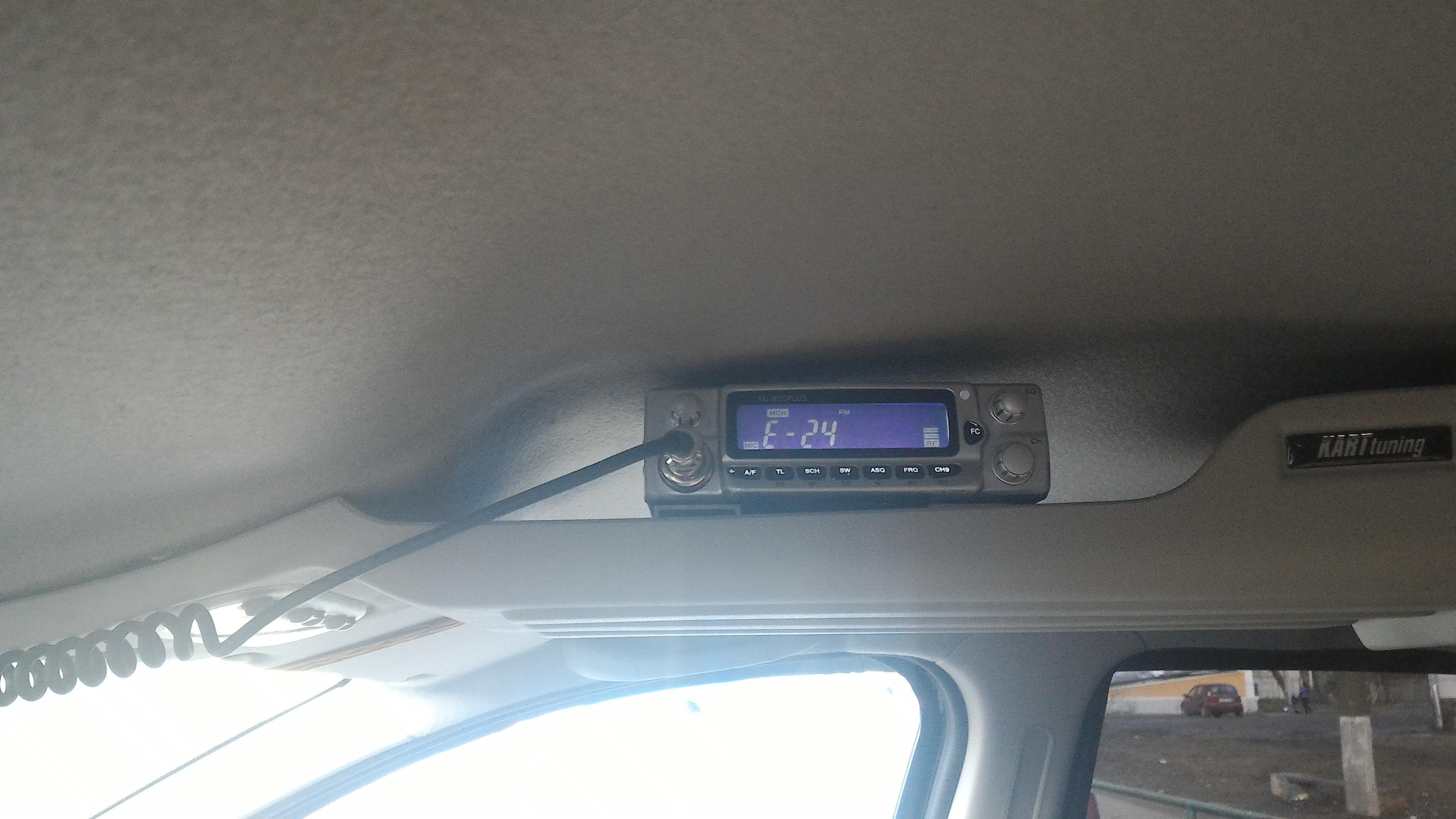

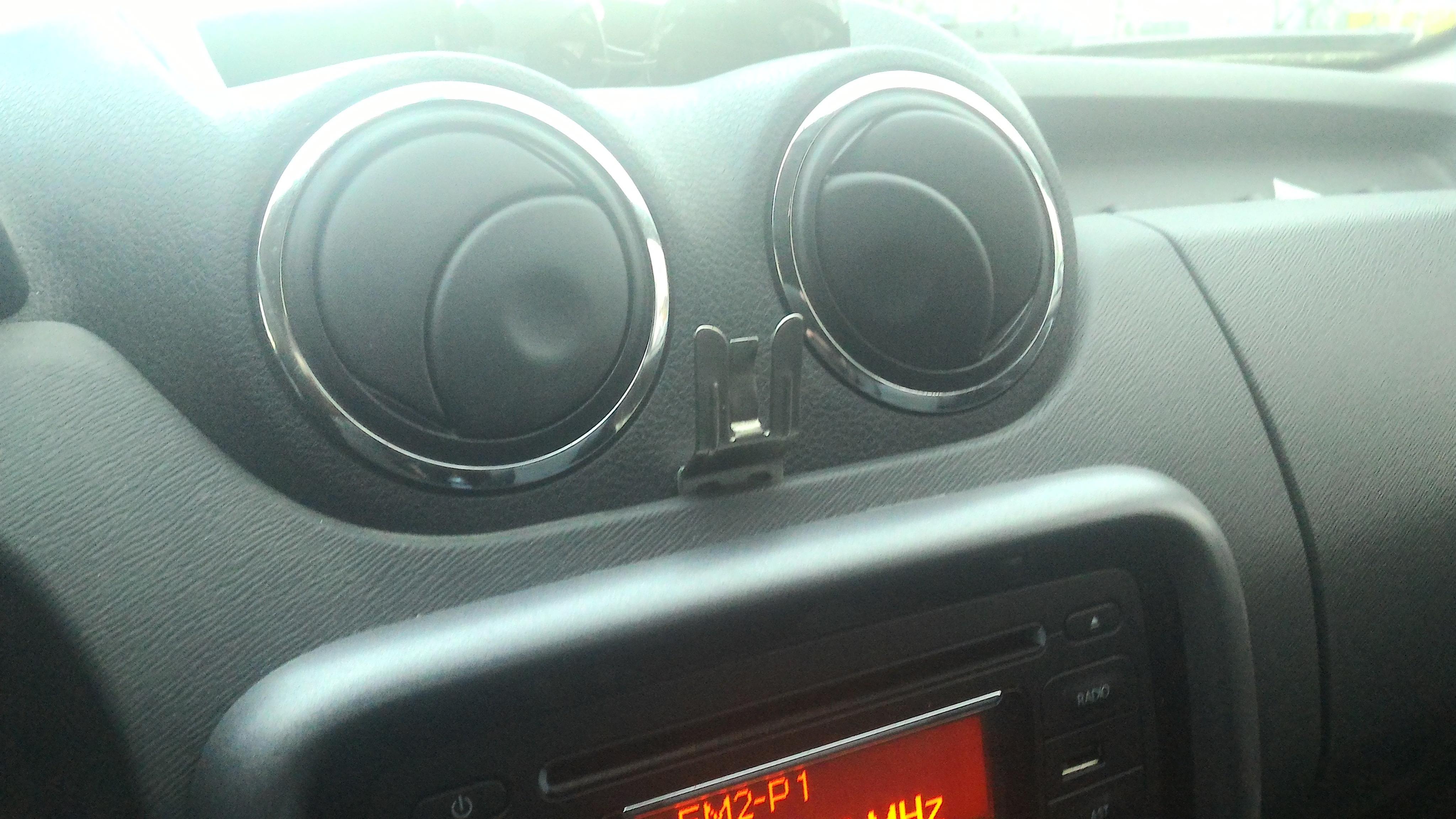

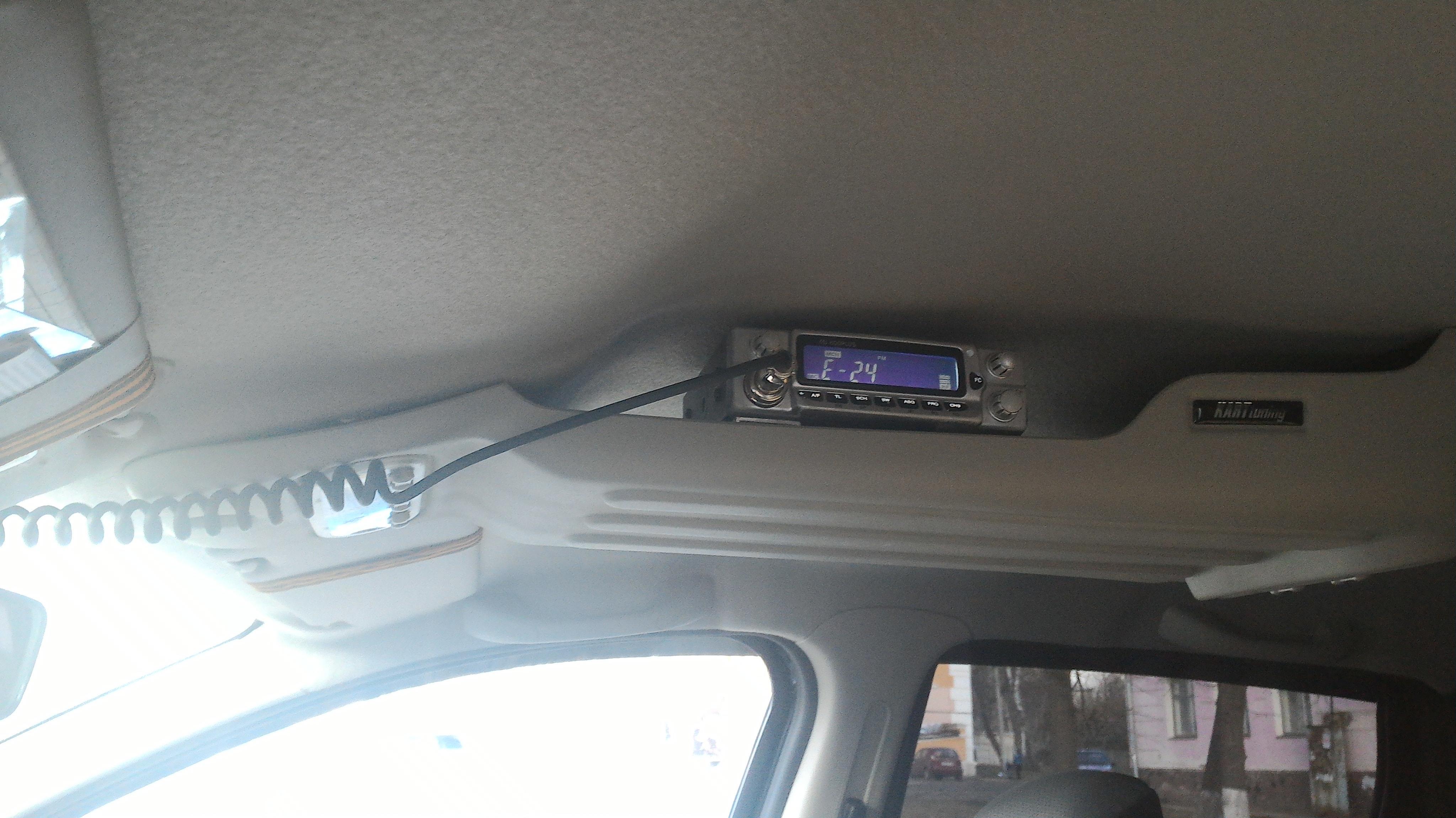

Рацию установил в полку от Карт-тюнинг. Кабель антенны провел под обшивкой, питание от потолочного фонаря . Тангенту закрепил на двухсторонний скотч и завел за накладку,чтобы панель не уродовать . Держится достаточно прочно.
