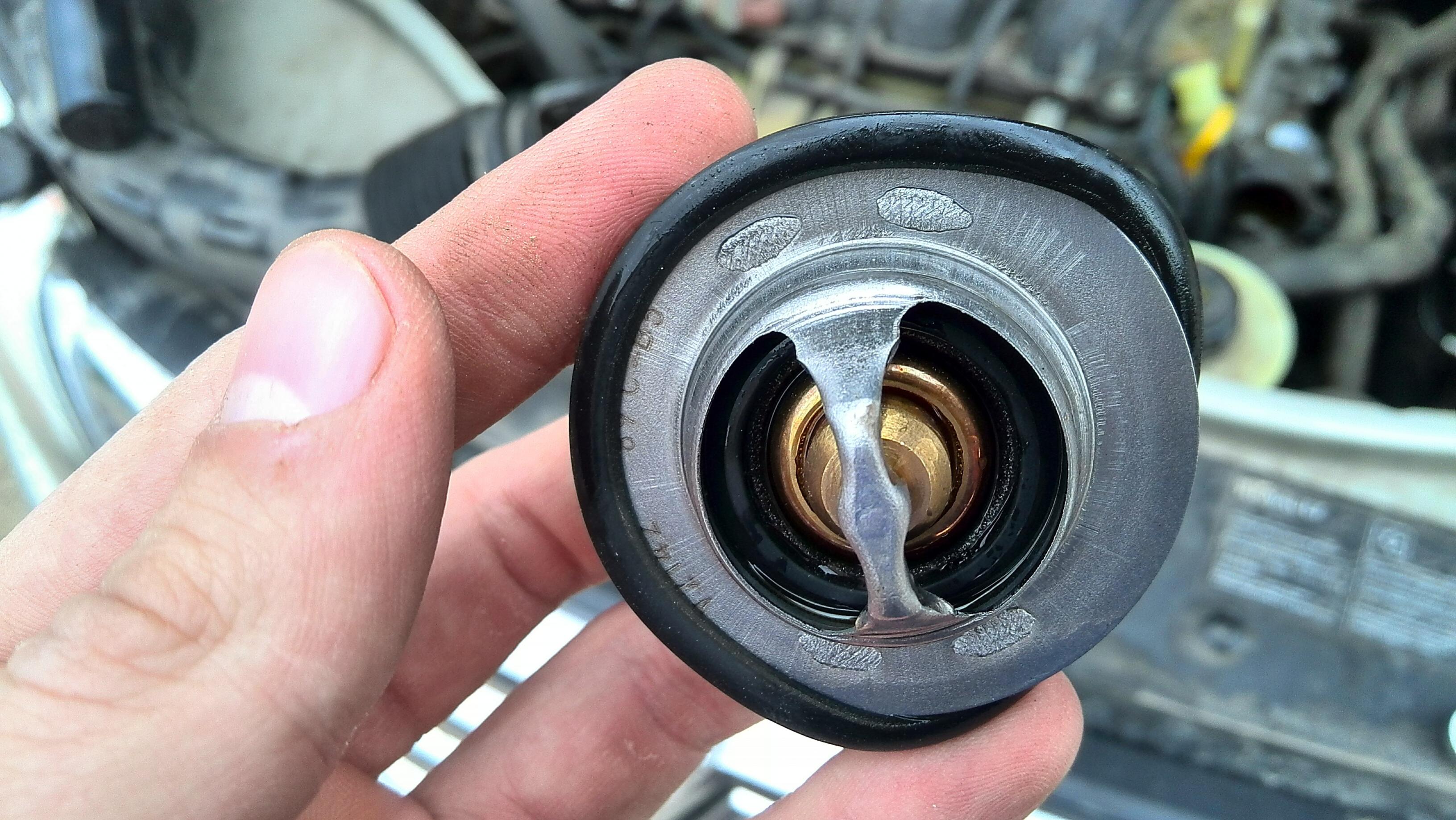

Сообщение от KostyaNN Посмотреть сообщение
object_404, по вашим фото Вы прокладку не одели на термостат. То есть со стороны двигателя термостат прям на метал встает.
Прокладка внутри имеет проточку, и одевается на каемку термостата. Таким образом резинка получается с двух сторон: и к корпусу на двигателе, и со стороны патрубка, что у вас на фото.
Вот показал, где эта каемка на фото в аттаче.
И нашел фото с инета, как резинка одевается.
На третьем изображении попытался изобразить, где есть зазор и как одевается резинка. Плюс там же черными точками указано, где снимал фаску у себя.
Ого, во я лоханулся. Понял теперь, спасибо больше, ща в обед попробую поменять ещё разик
АПДейт.
Действительно в резинке есть разрез для надевания на термостат Теперь поставил правильно, не знаю как я не заметил его, когда в первые снимал.
