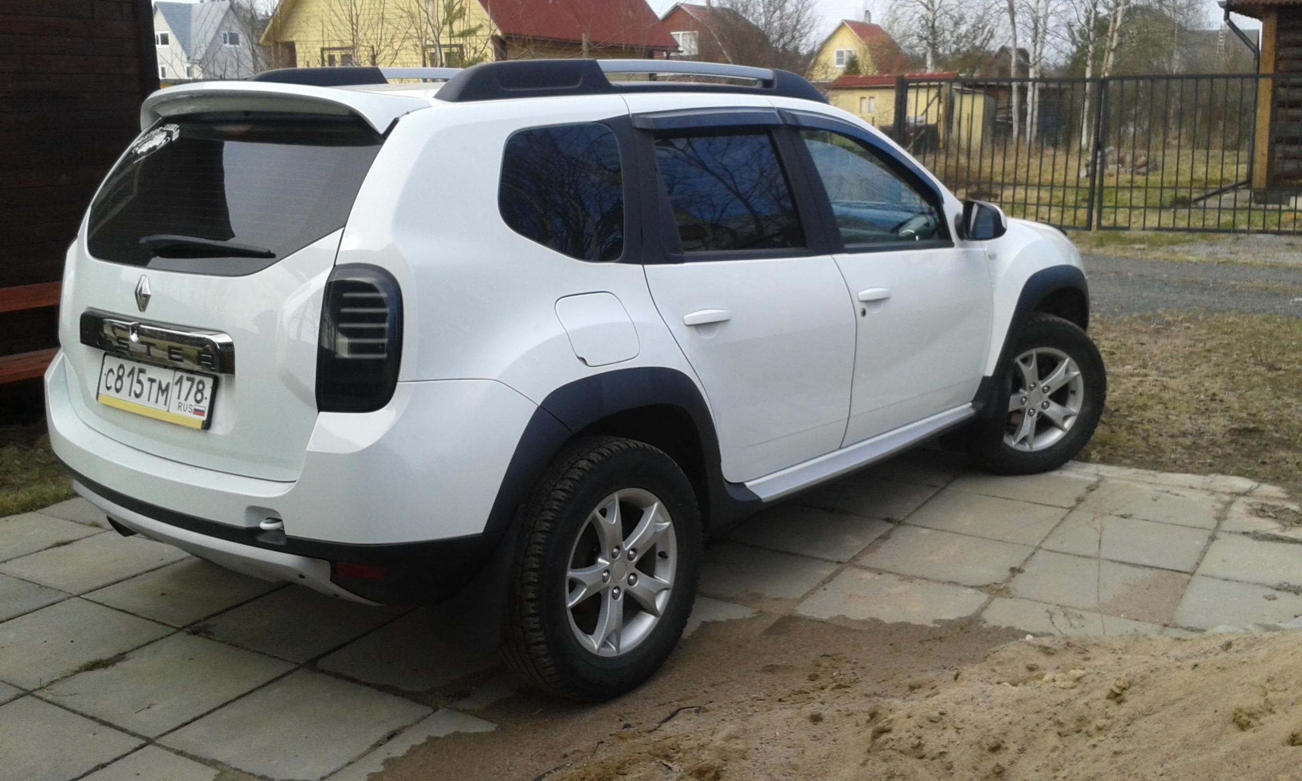

Диски от аутлендера 7/16, ЕТ40 ЦО67.1. Ставил через проставки адаптеры 20мм, т.к. отверстия в дисках не конус а под пресс шайбу
