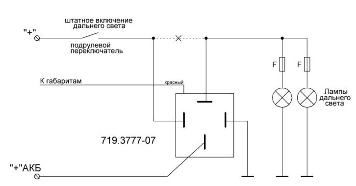

Как говорил Жванецкий - "Вот, вот, вот!". Тяжело осилить полторы сотни страниц, но о подключении такого реле типа "скандинавский свет", здесь должно быть где-то ранее описано. М.б. кто наведет?

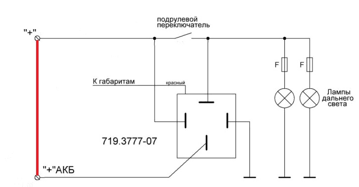

Выписал с калужского Энергомаша вот такое - 719.3777-07. Но вот схема подключения, которую уж не помню, где нашел (первое фото ниже), совсем не устраивает - предлагают провод перерубать. Модернизировал вместо разрыва "поставил" подрулевой переключатель и соединил плюсы вместе (второе фото), теперь стало интересно - а будет ли такое работать? Наверное, в эти выходные опробую. Подключаться буду в проводку около подрулевого переключателя.
