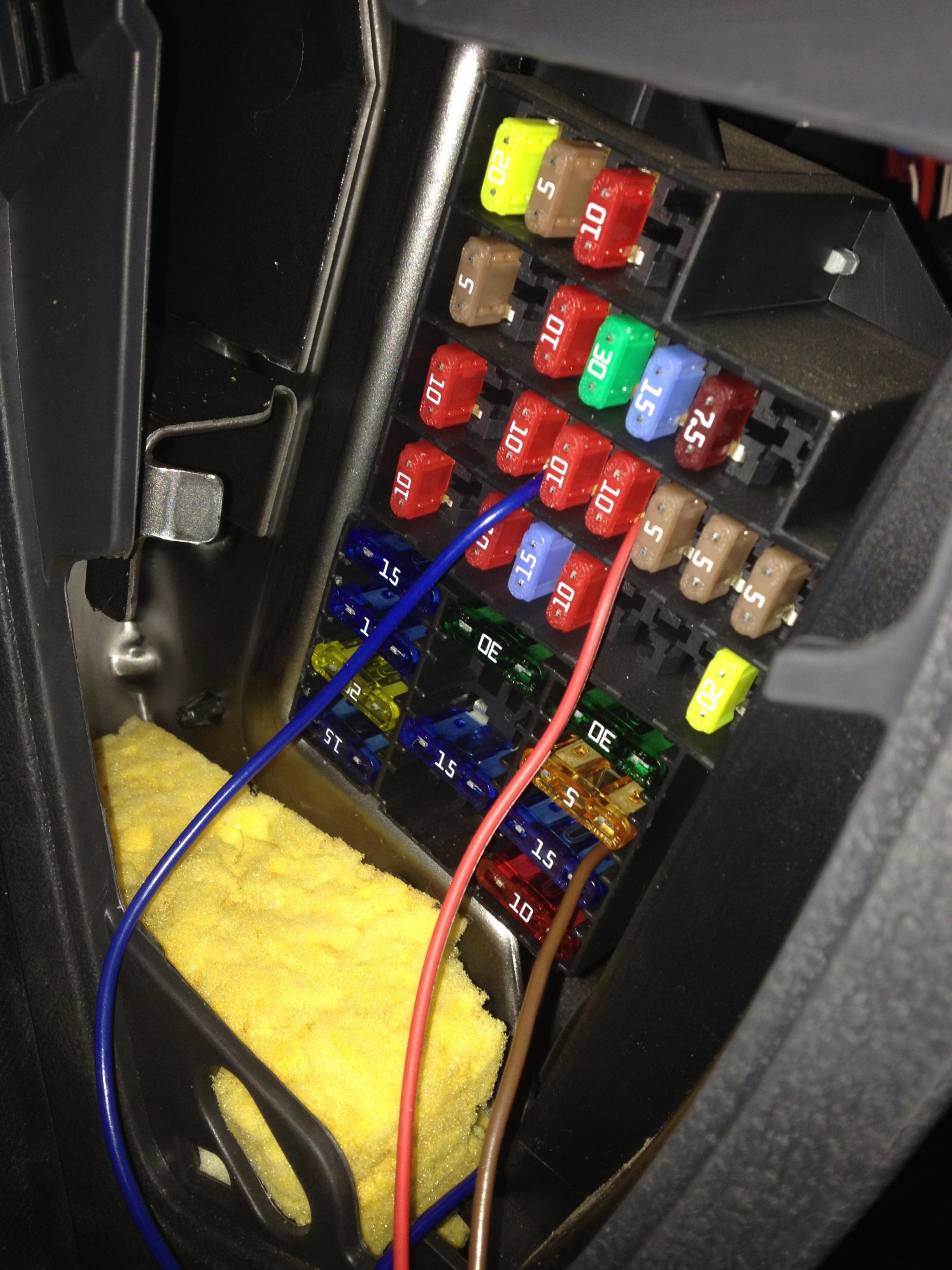

Всем привет!
Вот тоже недавно пересел на Дастер дизелек. Купил трехлетку. Пробег 50000 км. Пока все норм. Тфу-тфу-тфу. Вот только забываю время от времени выключать свет при остановке. В связи с этим озадачился установкой ДХО. У кого есть личный опыт установки, схемы, поделитесь. Сервис всегда успеется.
Поздравляю!!!
Сам катаю дизель уже скоро три года, три зимы прошли на УРА!!!

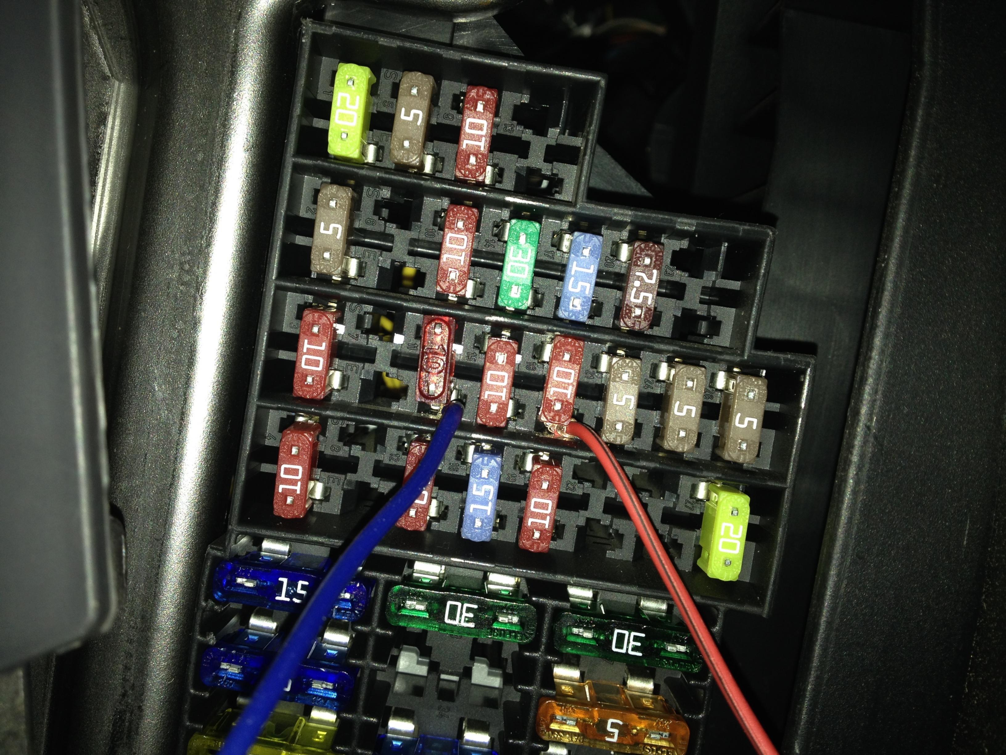

А по теме вопроса, я поставил реле ходовых огней на дальний свет. Где брал и модель напишу чуть позже, так не помню а бумаги не под рукой. Подключал в блоке предохранителей в салоне, купил предохранители, напаял на них провода и вставил в замен штатных. При ТО просто вынимаю их и ставлю штатные...
Реле РХО-22, брал в инет-магазине, ценник был 1200, если память не изменяет.
