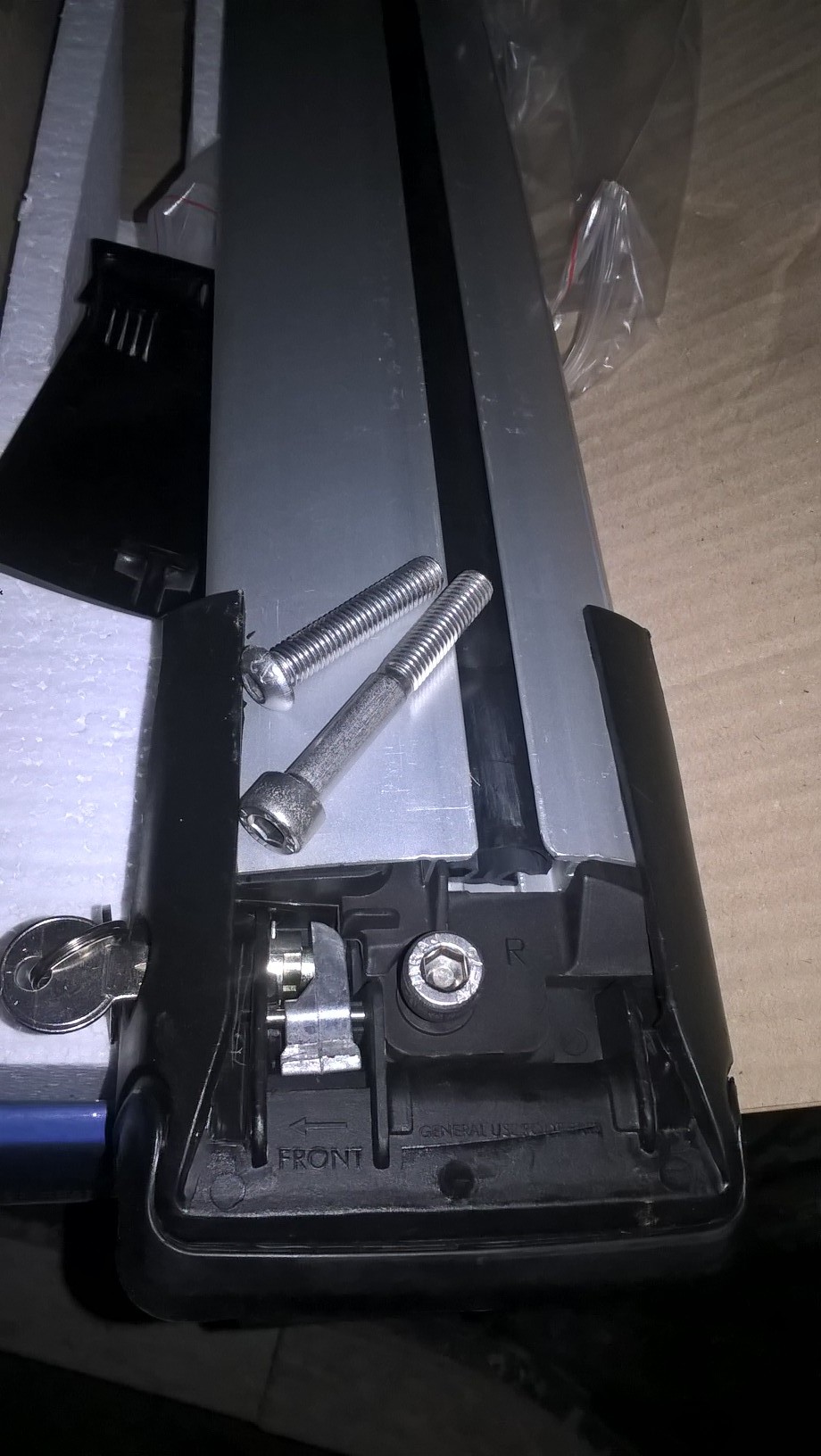

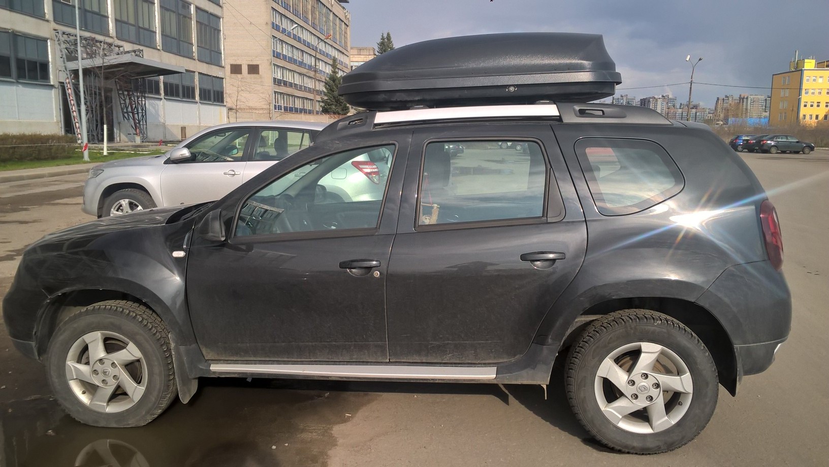

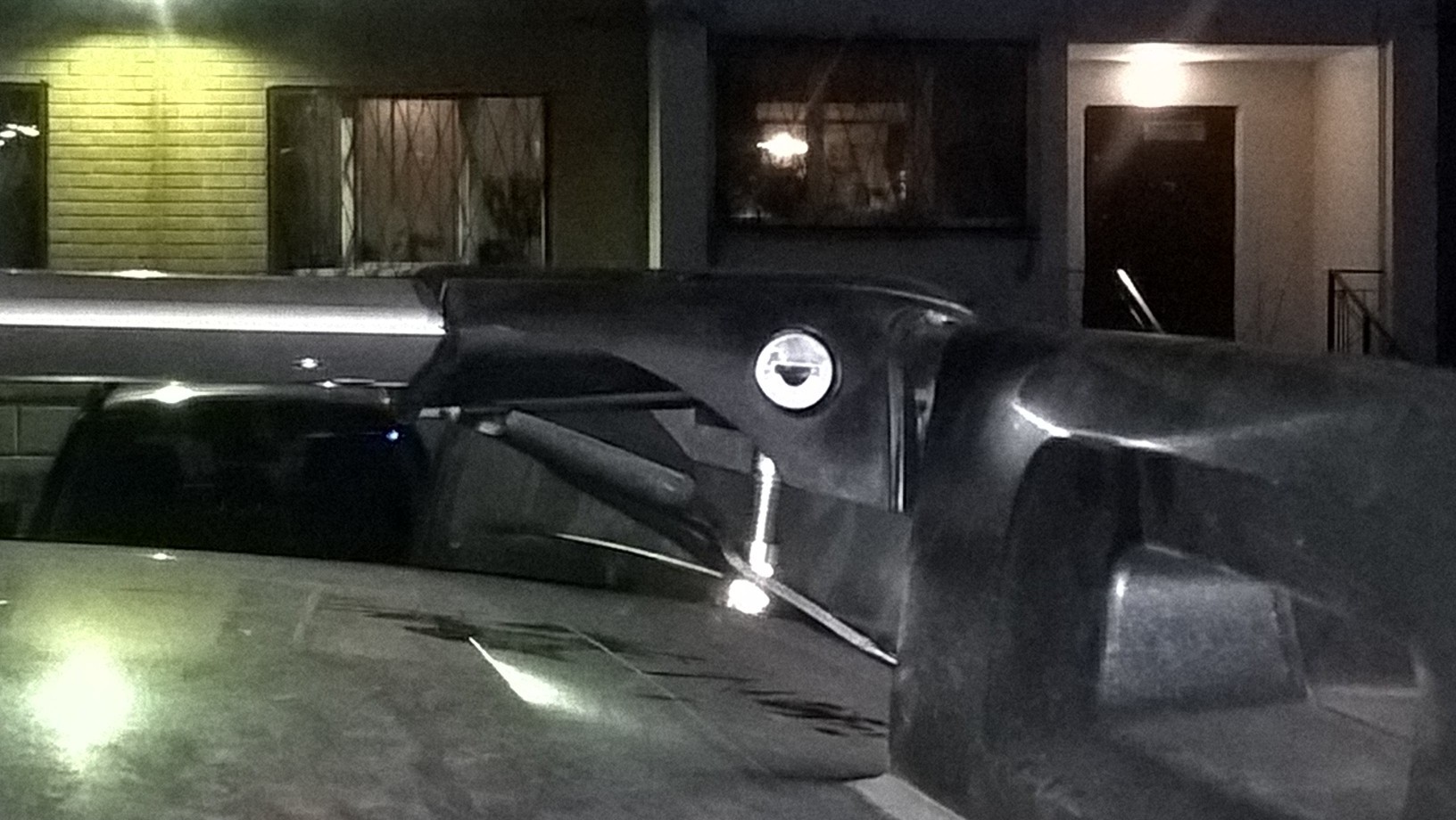

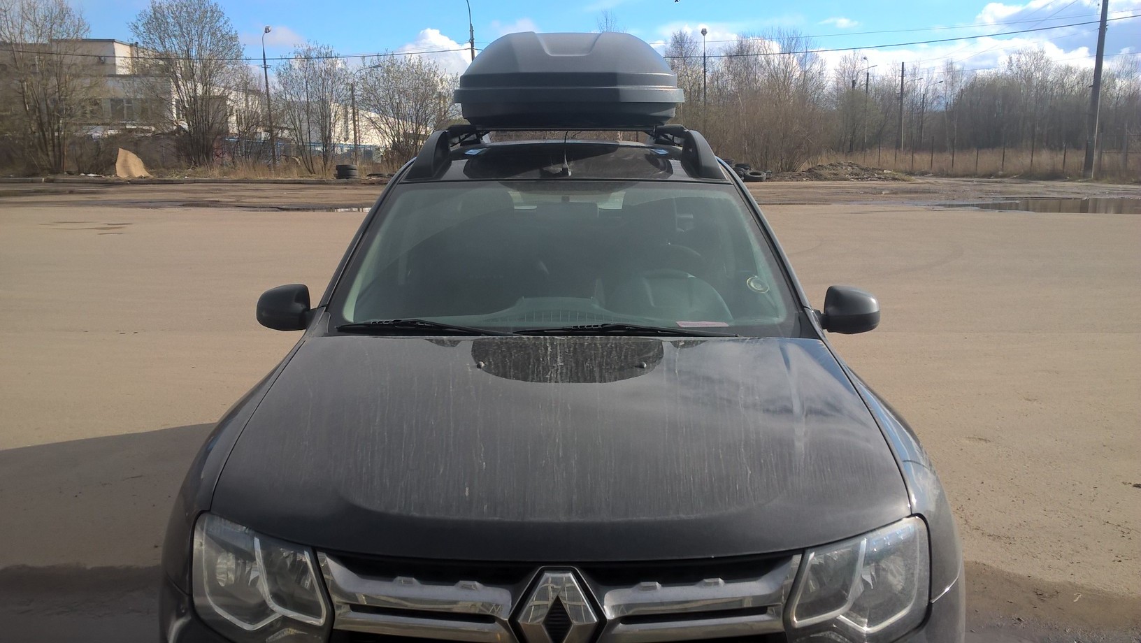

Я давно хотел поставить поперечины, не выступающие сверху рейлингов. Наконец-то купил себе поперечины от Ficopro 43S. По совету с форума приобретены удлиненные болты, которые несмотря на бОльшие головки, поместились в гнезда. Шестигранник внутренний, на 6. Несмотря на то, что лапки охватывают рейлинг не полностью, крепление на месте выглядит прочным. На поперечины поставлен бокс LUX600. Здесь оказался затык - поперечины слишком широкие, пришлось переделать скобы крепления и пересверлить отверстия в пластинах крепления. Зато теперь все выглядит так, как хотелось - бокс сидит на уровне рейлингов, а не витает в облаках, а по бокам из крыши не торчат "рога".
