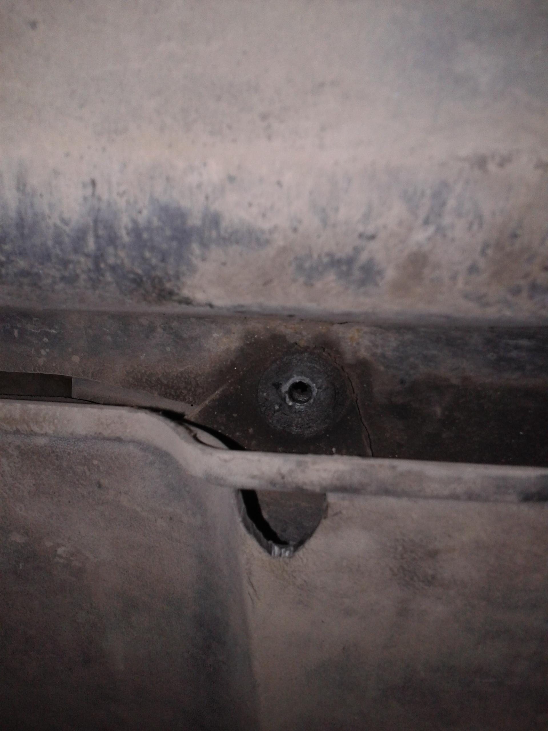

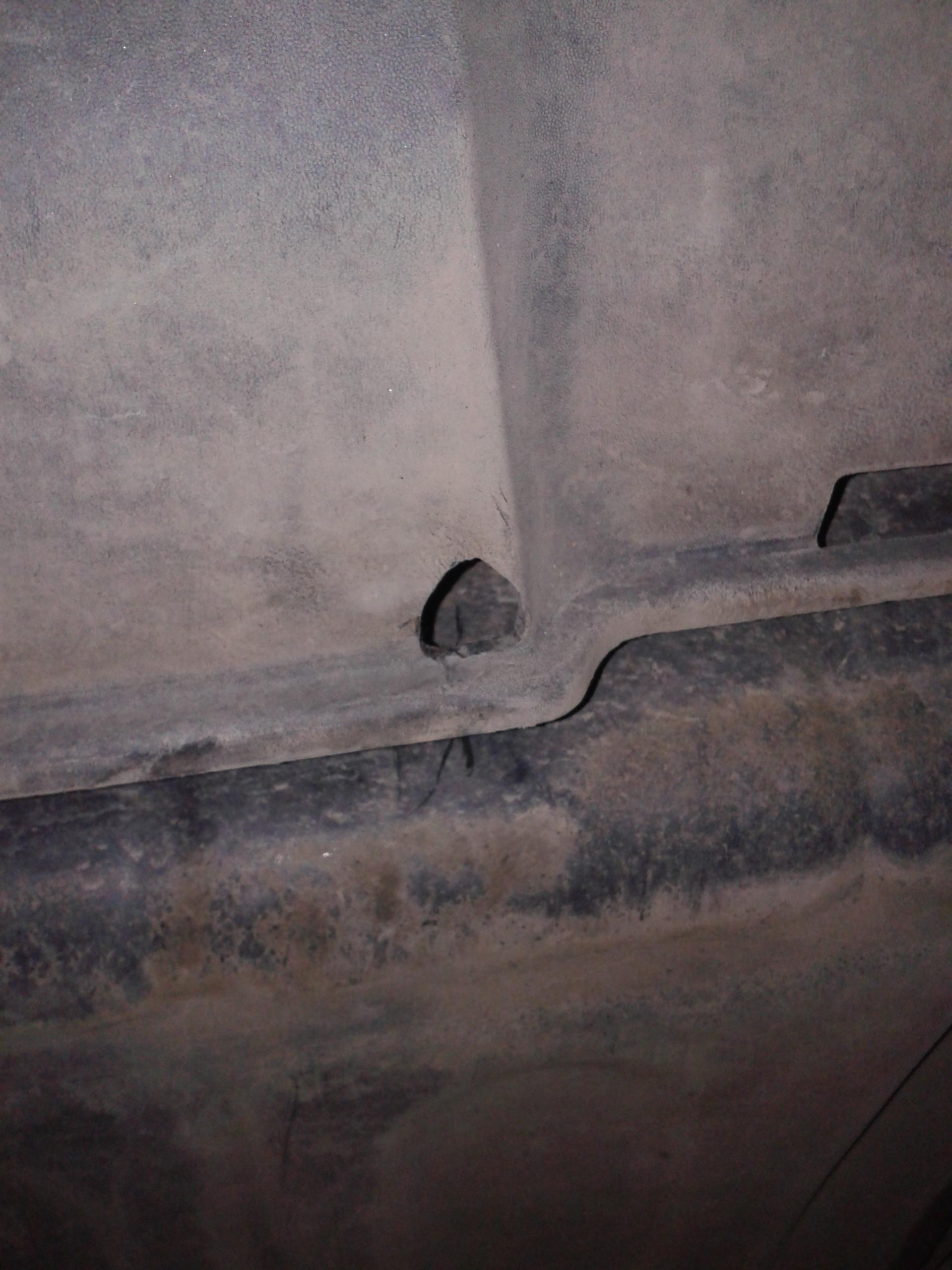

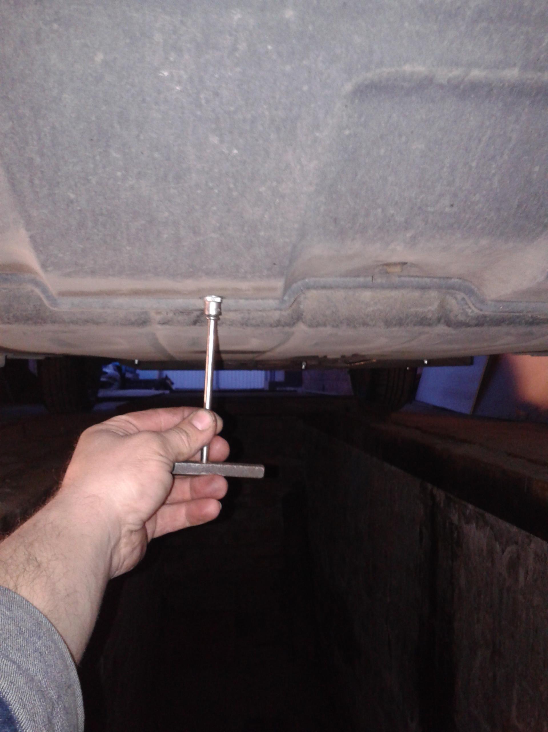

2 отверстия снизу переднего бампера (диаметр - прохождение 10-й головки) под болтами избавляют от необходимости
отгибать нижний край бампера при демонтаже/монтаже защиты двигателя. По типу отверстий для регулировки птф.
