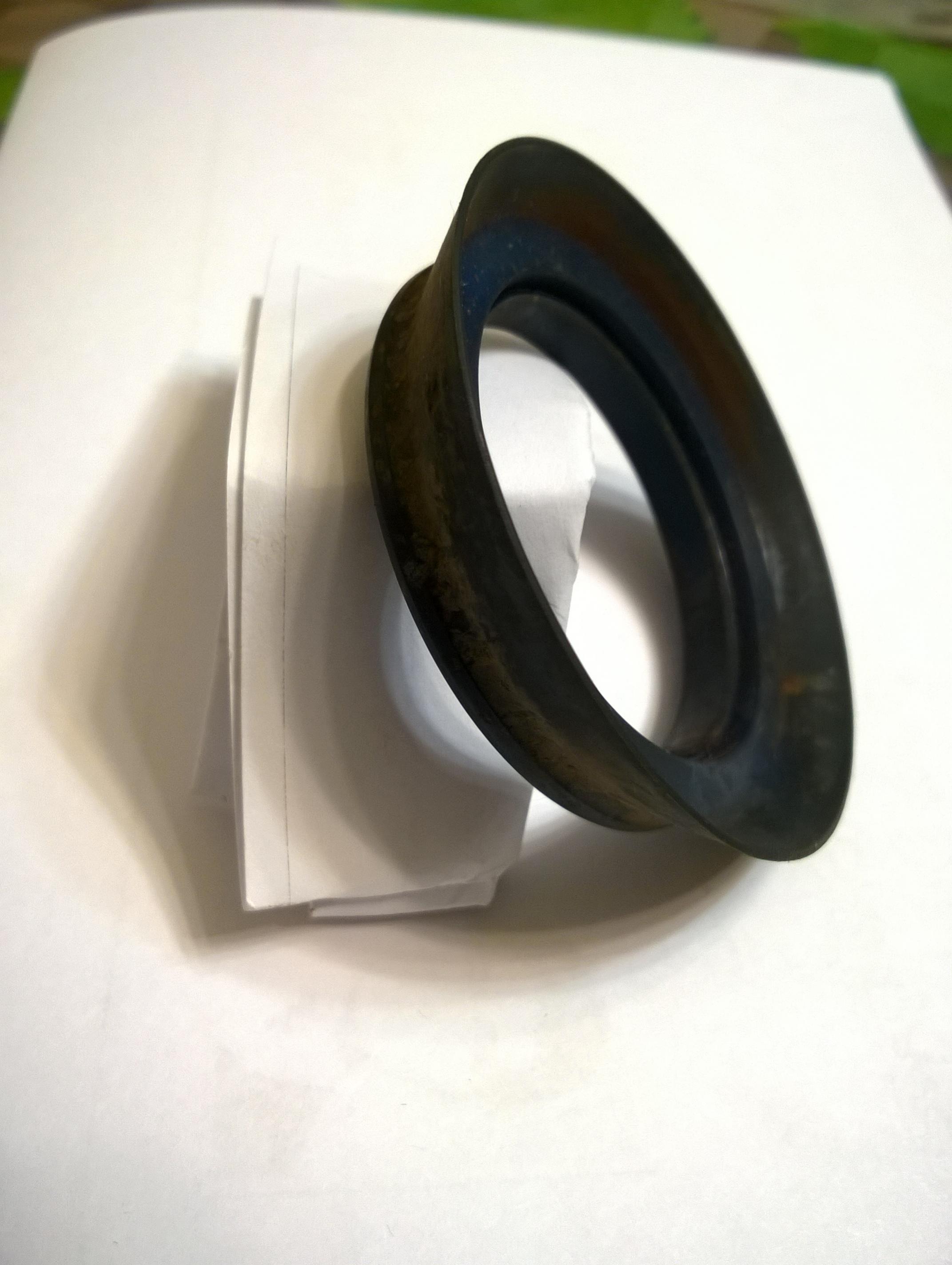

Вчера в "ТТС" Казань устранили писк, удалив с внутреннего шарнира левого привода уплотнитель (см Фото). Пищать начало на 3000 км на скорости 10-30 км/час, на прогретой машине, после пробега 5- км в, городе. Накануне произвели замену блока распределения масла АКПП по письму от Renault ( проще говоря -отзыв) и пошел свист. По утверждению мастера - это удаление производится по рекомендации завода-изготовителя. Насколько это правильное решение и соответствует ли действительности неясно, т.к. никаких записей в сервисной книжке не делали. Кто-то видел или слышал такие рекомендации? Уплотнители зря не устанавливают.
