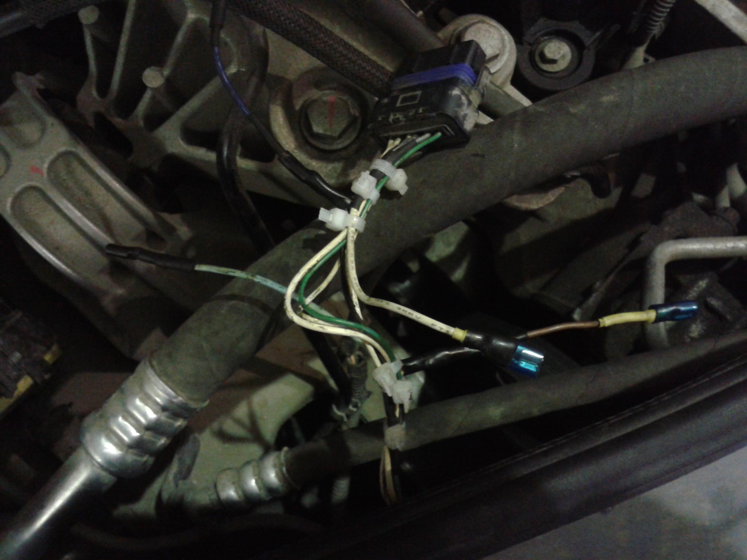

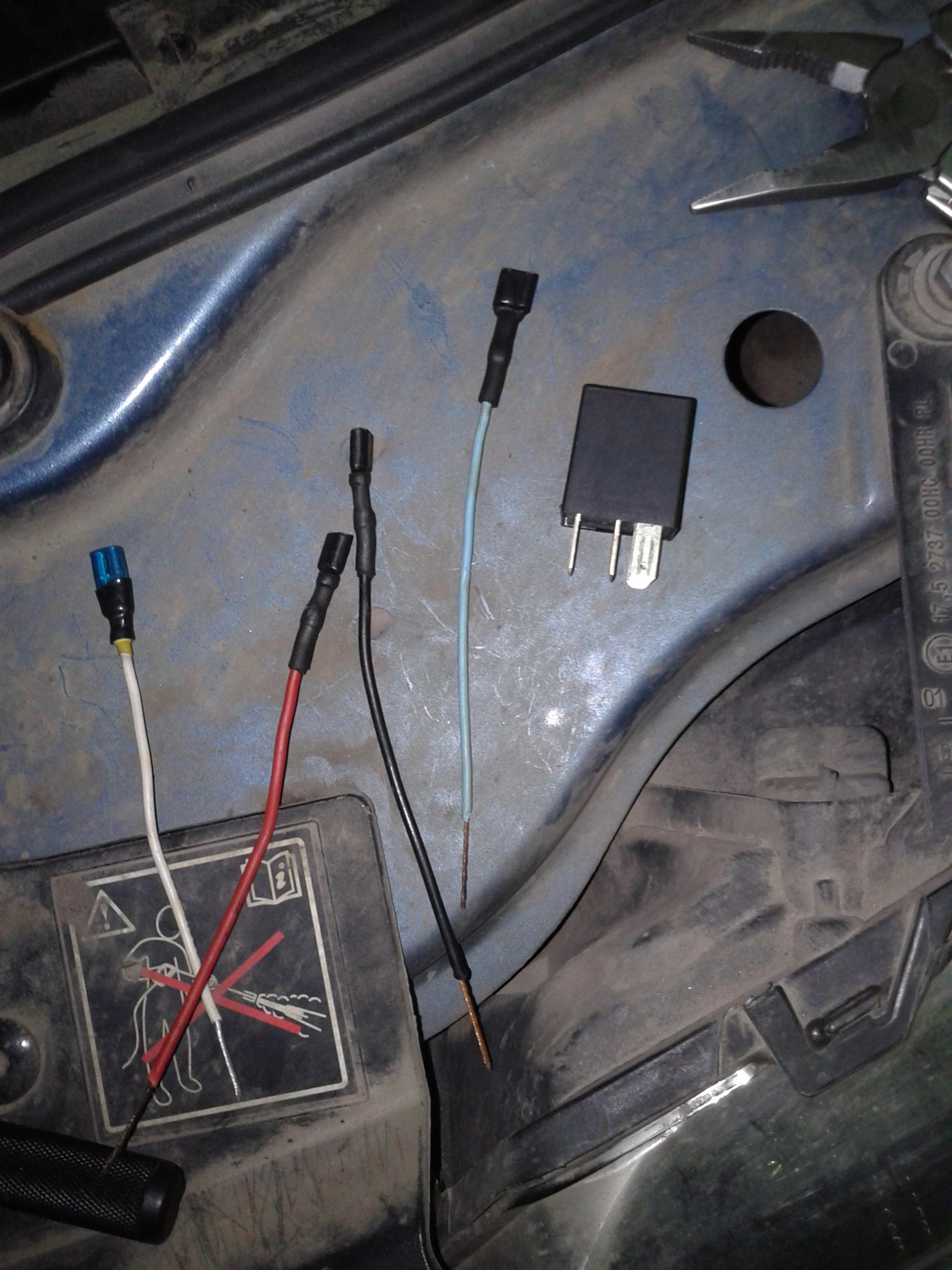

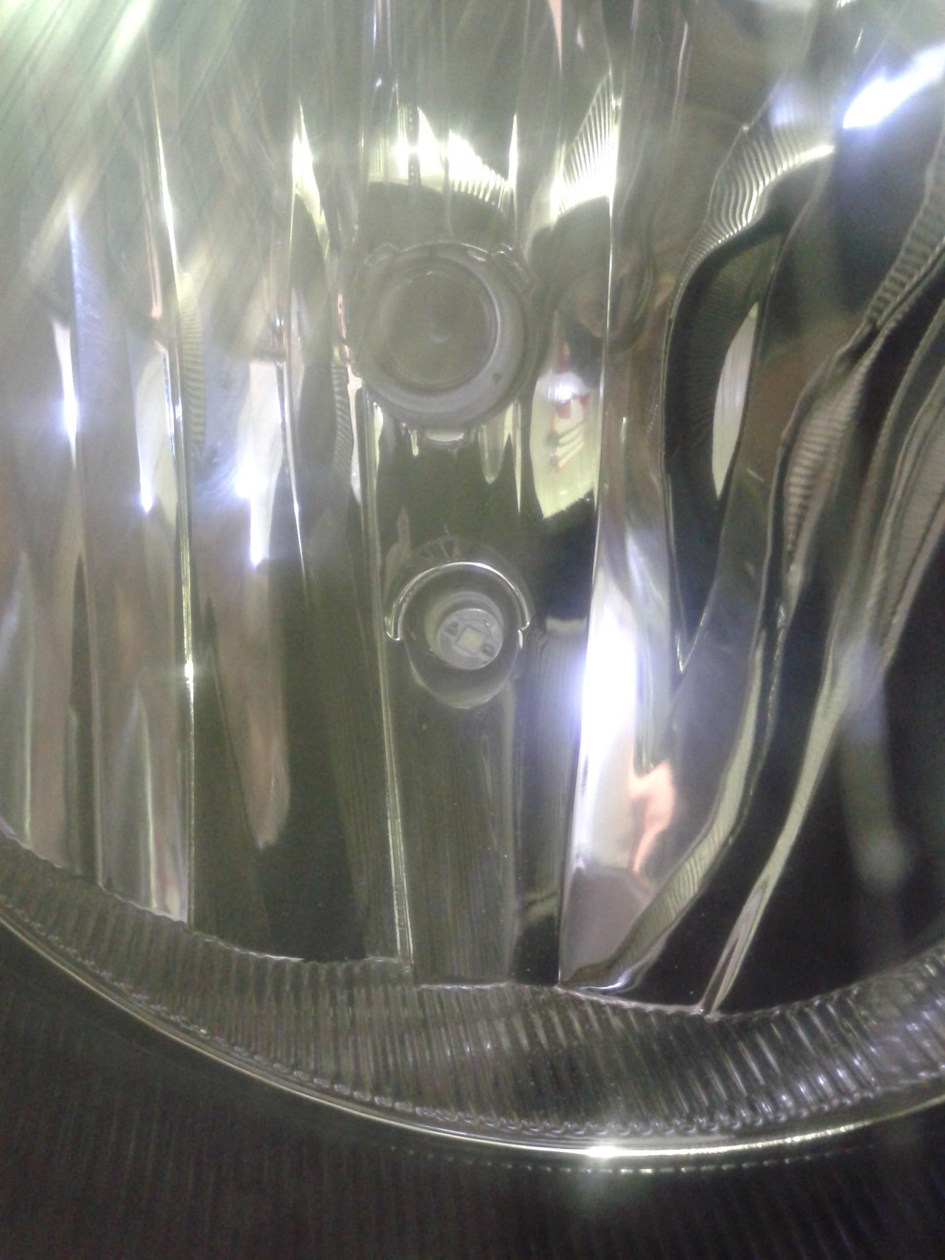

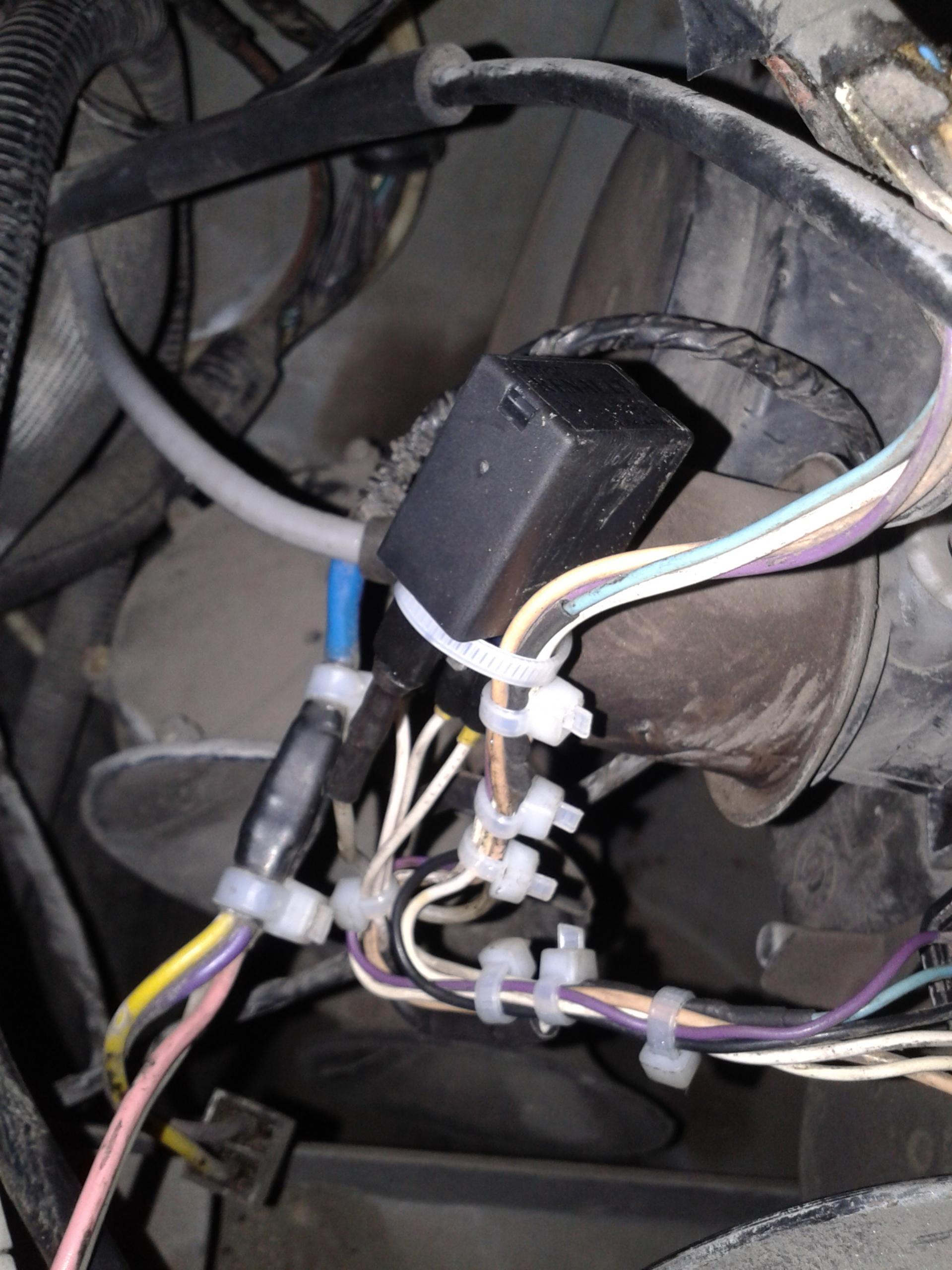

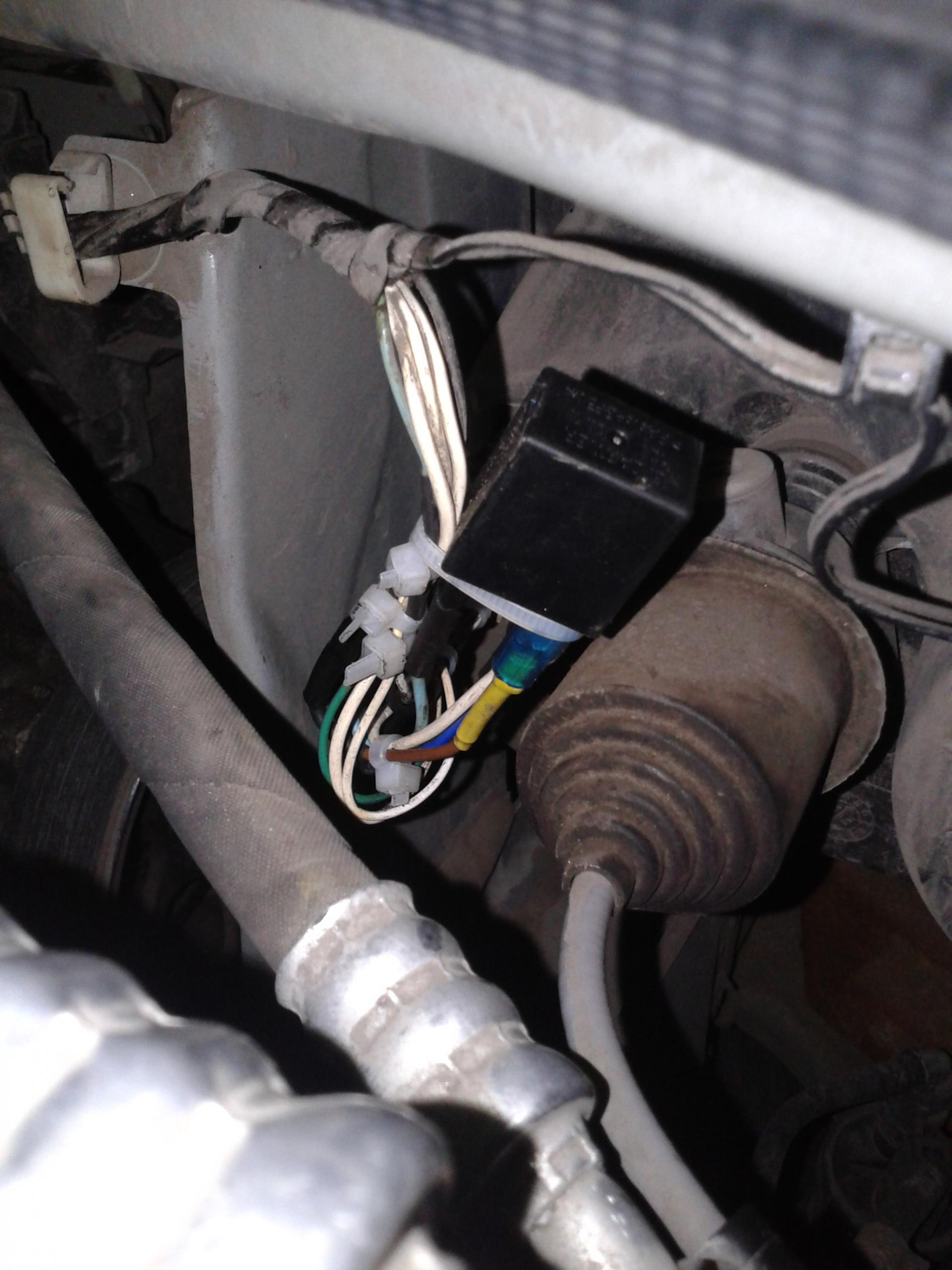

Поставил в фары диоды "осрам" с 2-мя 5-ти контактными реле. При включении бл. света - габариты гаснут (не нагреваются от ламп). 5-й контакт - управление приглушением дхо.
