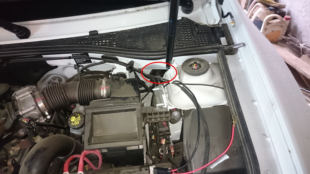

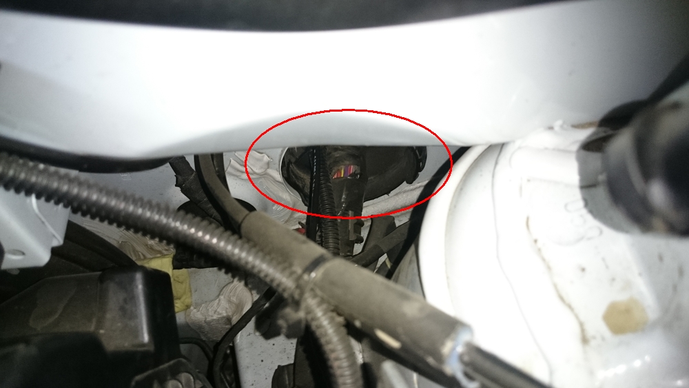

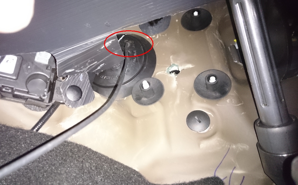

Провел родную электрику Рено для рестайла (8201613380). В принципе ничего сложного. Немного муторно снимать левую боковую панель в багажном отделении, чтобы уложить за нее провода и блок согласования. Ну и протягивать кабель к аккумулятору в моторный отсек тот еще квест. Проводил через технологическое отверстие, предназначенное как раз для вывода проводов (за панелью приборов со стороны водителя. Снимать ничего не нужно, просто залезть под руль и заглянуть снизу вверх, там всё видно, см фото). Как указанно в инструкции, проделал отверстие в верхней части внутренней резиновой заглушки. Проделать аналогичное отверстие во внешней заглушке (со стороны моторного отсека) не удалось, руки со стороны мотора у этому месту не пролазят. Поэтому просто когда делал отверстие во внутренней заглушке, выдавил внешнюю наружу. Провод спокойно протянул через проделанное отверстие изнутри, а снаружи просто затолкал пальцами выдавленную заглушку назад. Там все плотно сидит, никаких проблем не будет. Дальше спрятал питающий провод в салоне под резиновым уплотнителем проемов дверей вплоть до багажного отсека.
