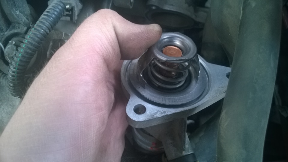

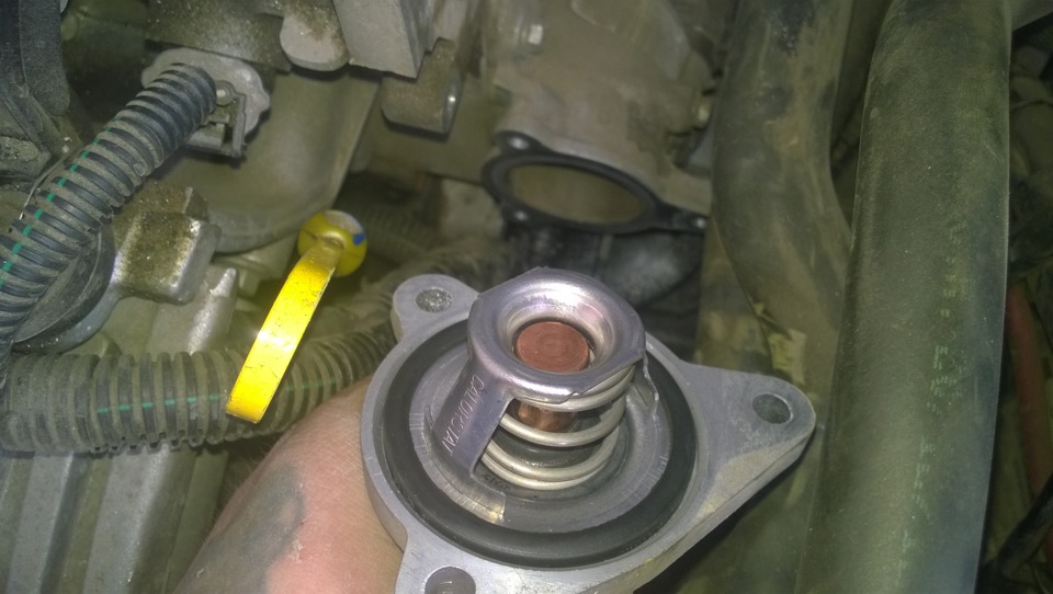

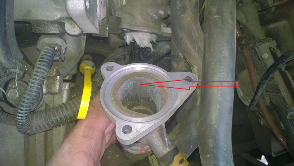

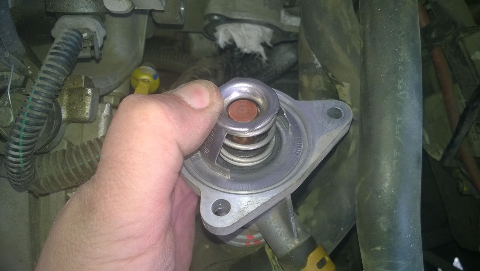

При замене на Vernet TH6047.89J, аналогично пришлось растачивать напильником край крышки термостата.
Заветные +85/+90 получены, почти два года собирался это сделать
