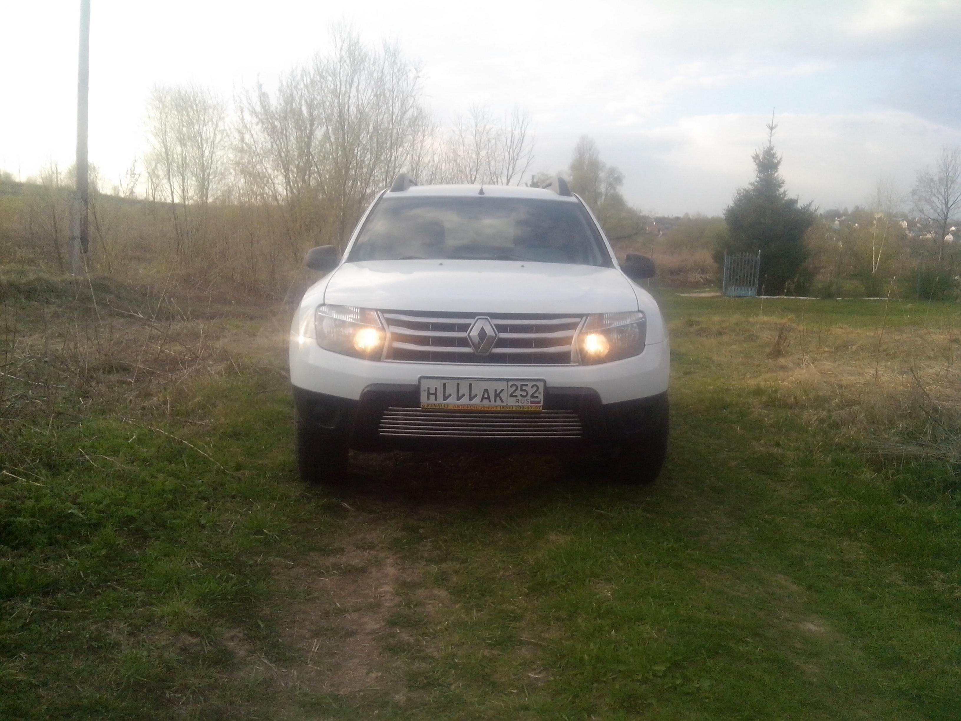

Счастье есть! В виде подключенного реле ДХО 719.3777-07 от калужского Энергомаша к цепи дальнего света. Результат – фото 1.

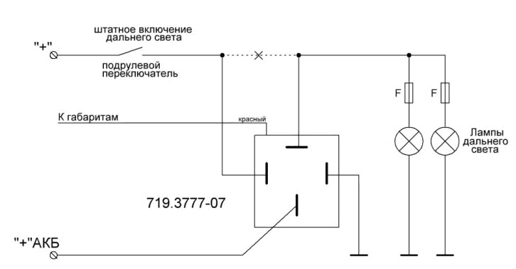

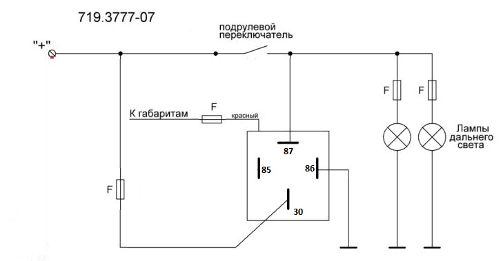

Схема подключения, найденная на сайте производителя реле (фото 2), возмутила грубым вмешательством в целостность отходящего от рулевого переключателя кабеля. В результате размышлений и консультаций родилась и претворилась в жизнь модернизированная схема (фото 3). К проводам вблизи разъема левого подрулевого переключателя подключался пайкой. Какие-такие провода – узнал на дроме - http://reviews.drom.ru/renault/duster/90353/90595/ (ну и «прозвонил» с помощью иглы от шприца):
в верхнем ряду разъема синий провод - габариты, красный второй справа - 12 вольт, белый крайний справа - дальний свет.
