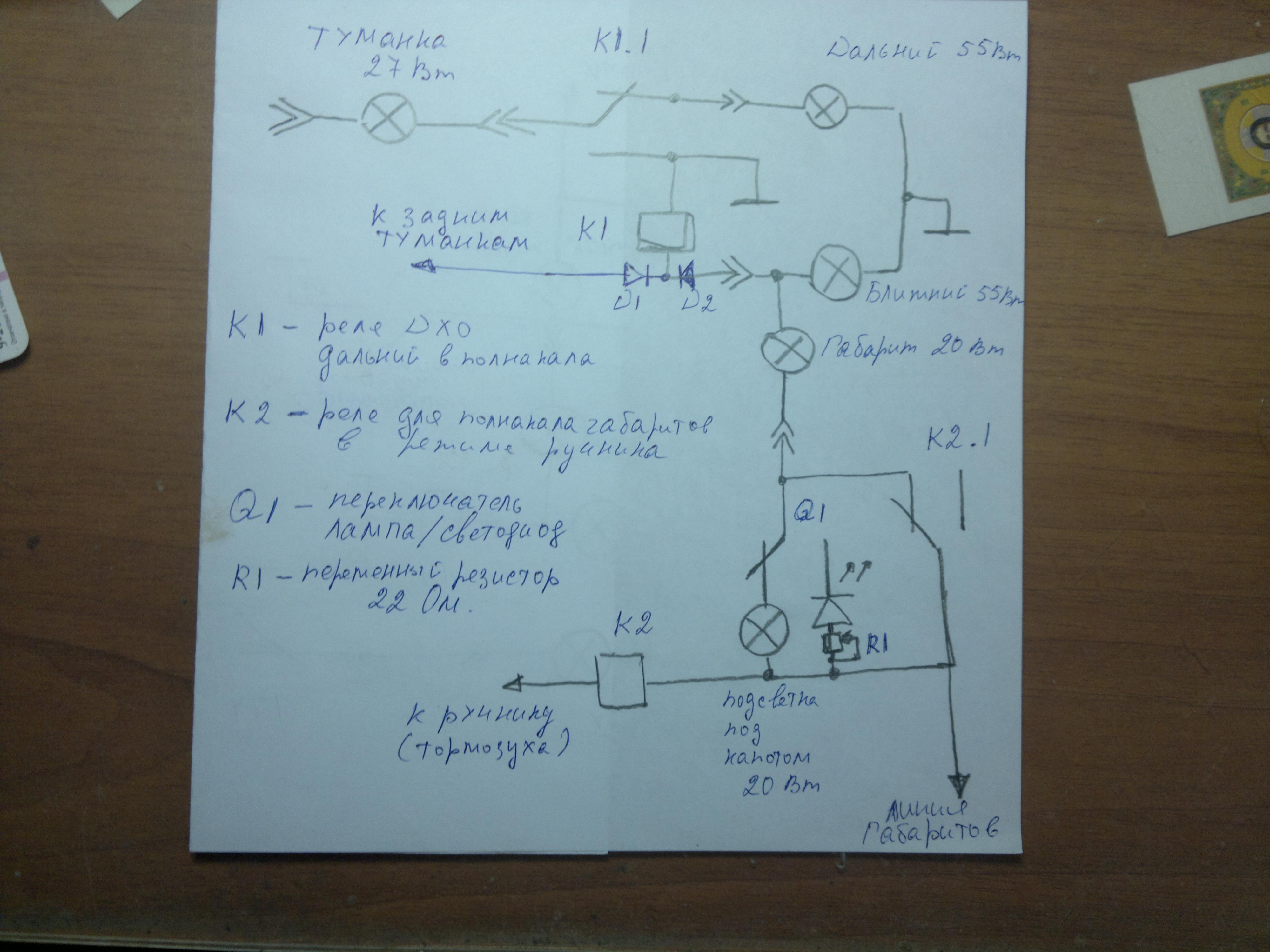

А днём в городе горят только передние габариты (20вт+20вт) и задние габариты( 5вт+5вт).
На трассе днём дополнительно включаю дальний на полнакале с туманками на полнакале.
На левой фотке -габариты 20вт.
На правой ближний (габариты 20вт выключаются автоматически при включении ближнего).
Может сейчас не удалят, снова попытаюсь нарисовать схему, которая реально работает на моей лачетти.
Хочется просто увидеть как она будет работать на дастере. Думаю, что проблем быть не должно.
У меня в туманках стоят лампы на 27вт, поэтому режим полнакала дальнего светит не очень , процентов на 20.
А вот на дастере если в туманках будут стоять лампы на 55вт, то полнакала дальним будет светить ярче.
