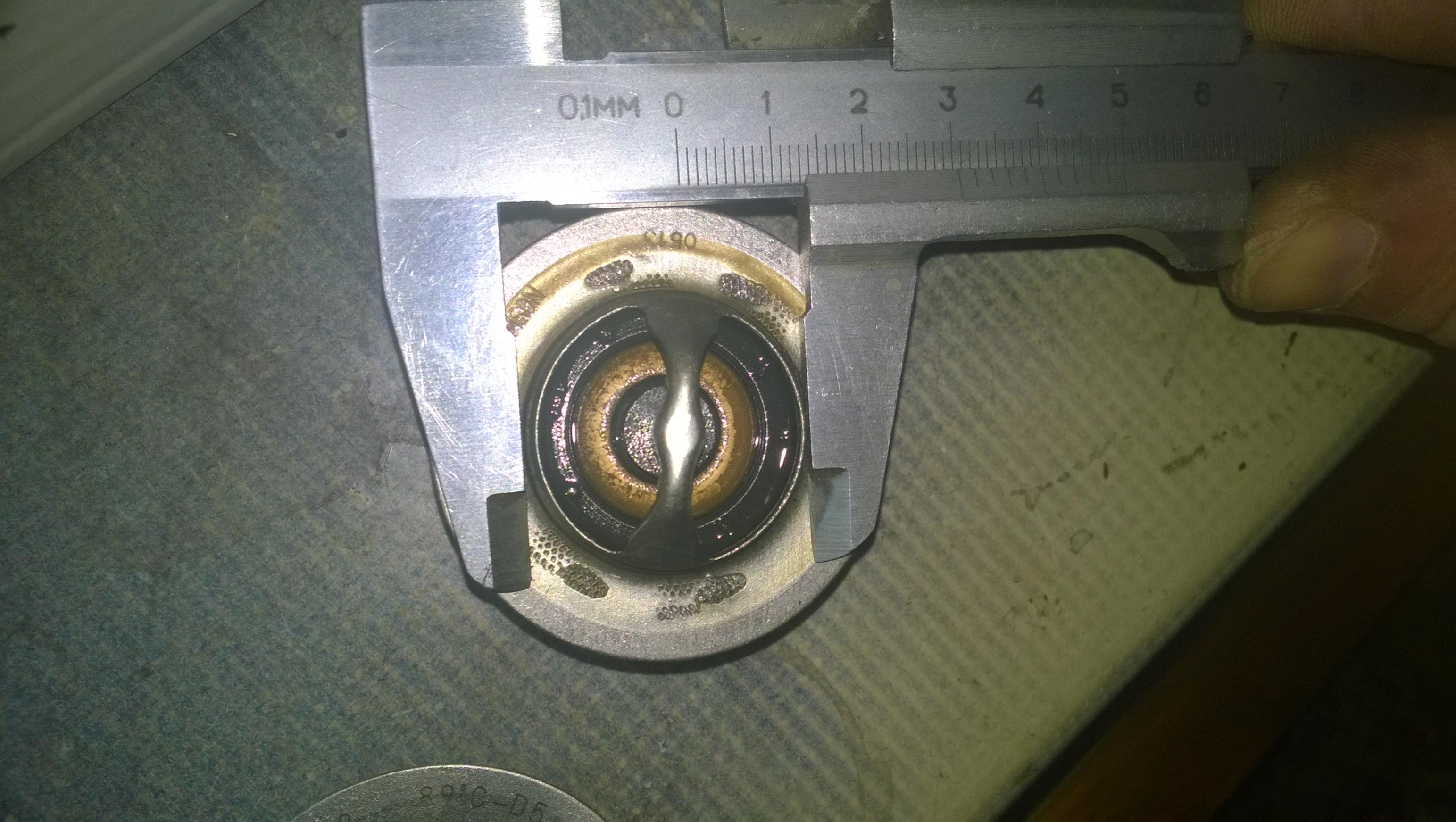

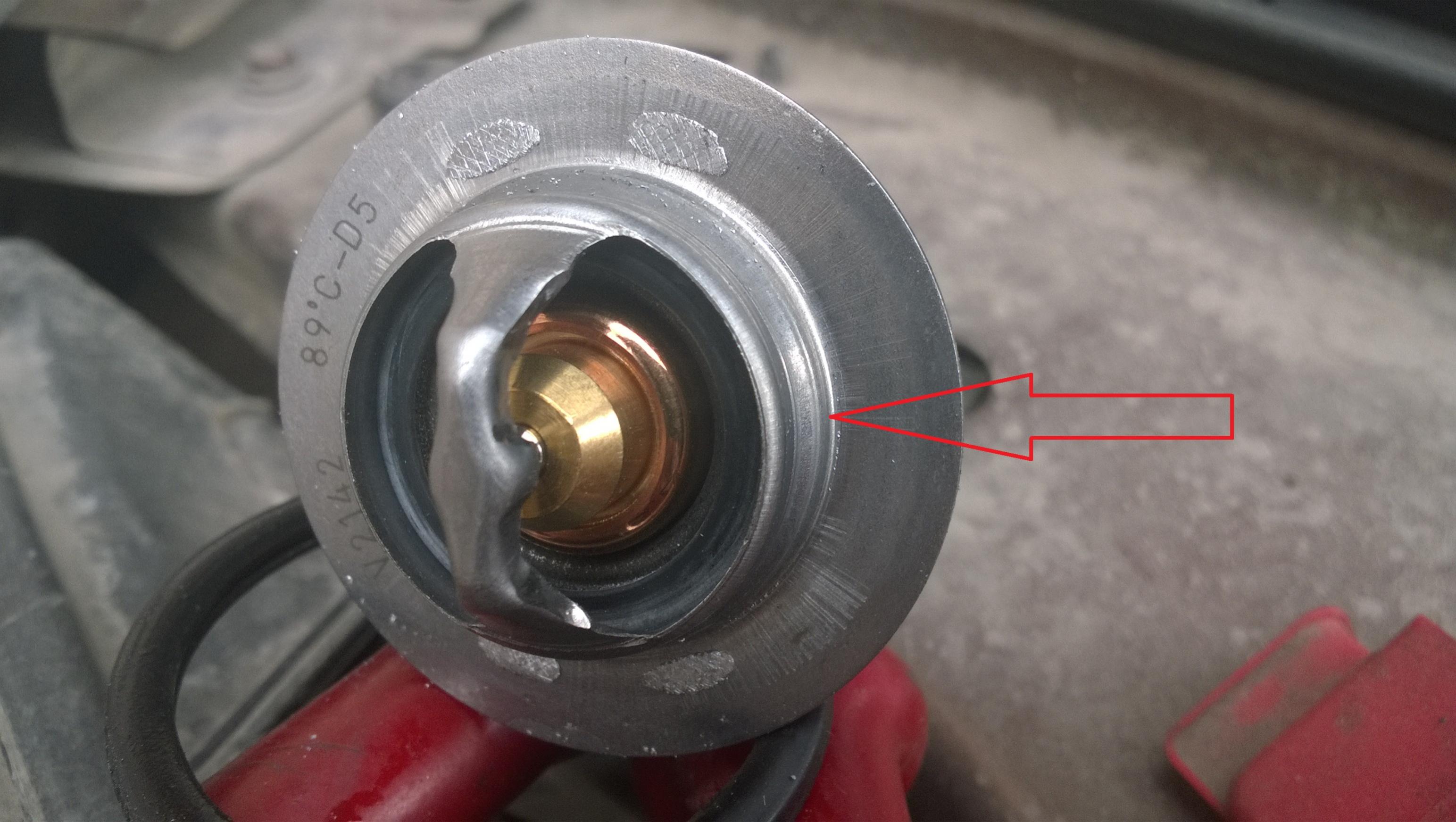

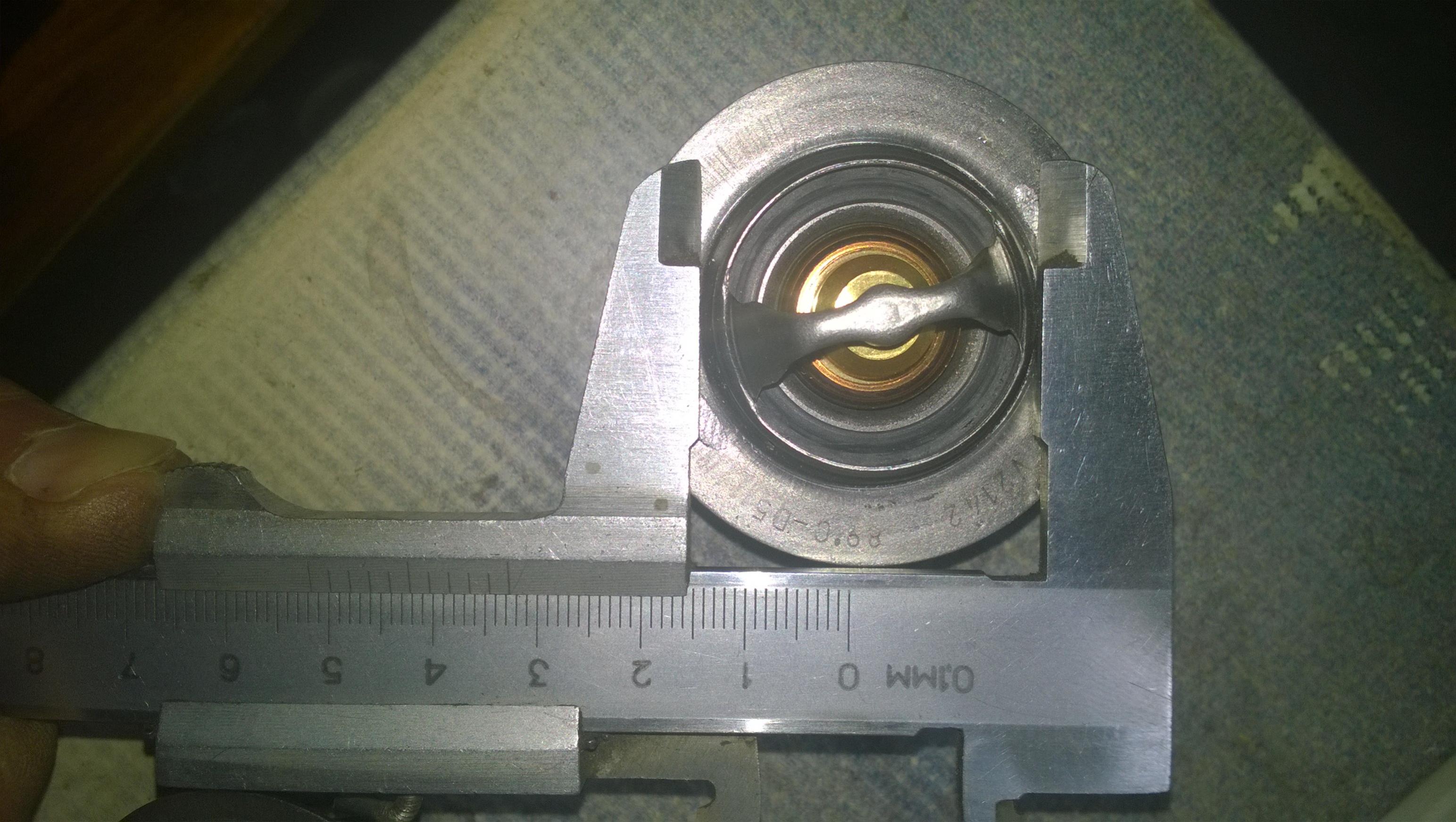

Сообщение от dzotik Посмотреть сообщение
Я поставил и закрутил, может быть и надо было пройтись напильником, но если закрутилось и ничего нетечет, зачем заморачиваться?
Скорее всего сами вернеты разные , имхо (ну не крышки же термостатов, хотя...)
Там разница в 2 мм в диаметре, считай по 1мм надо снять с внутренних граней крышки, на пару мм примерно вниз.
Прилив на теле термостата приличный, он просто сомнется. Скажется ли это на функционале?
На фото проблемный прилив, именно который не входит. Немного видно внутри, куда он подомнется, замеры штангелем на обоих термостатах.
