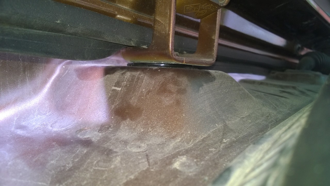

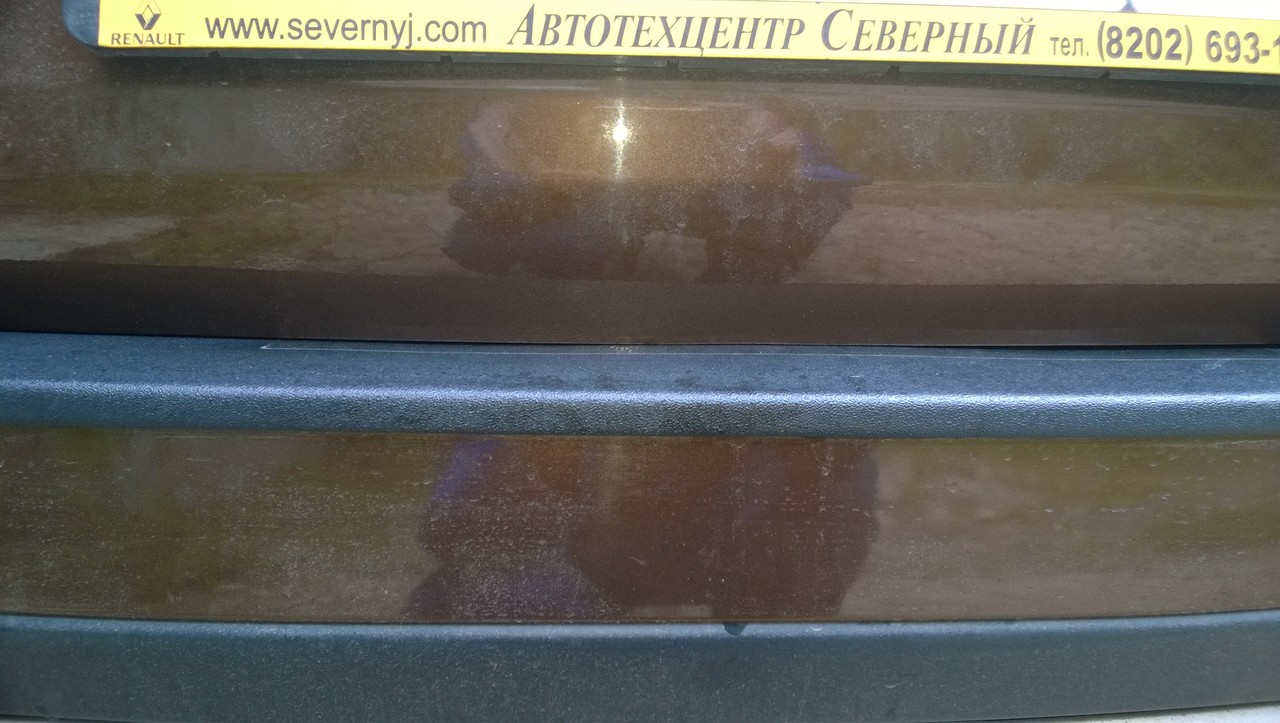

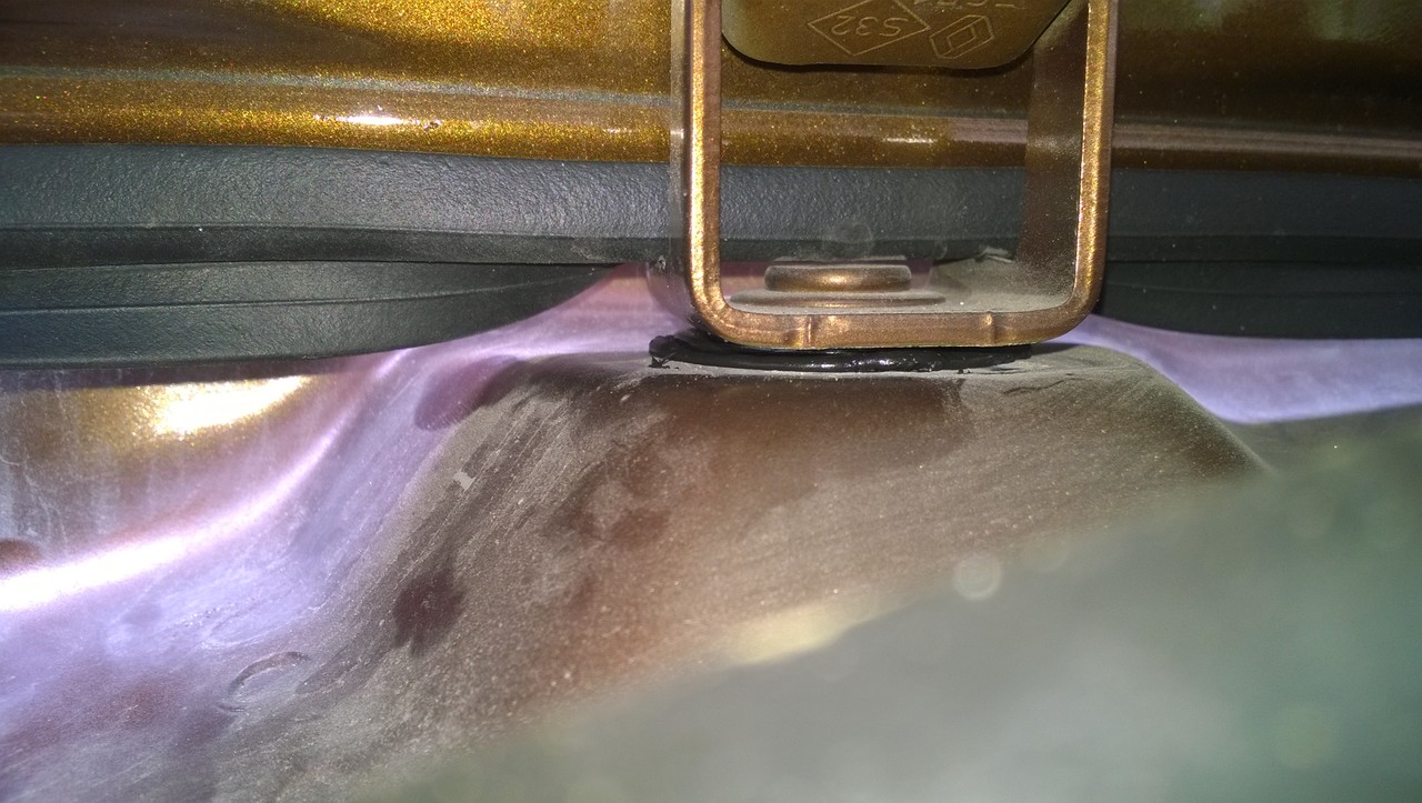

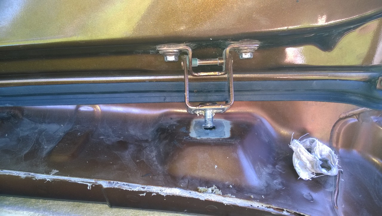

SKN_57210, ilion, Panzerschreck, Бодайбинец, Ворчун2014, Antakam, Евгений Сергеевич, парни, я как бы хапнул прошлым летом с регулировкой задней дверцы. Единственное отягчающее - дверца заменена по КАСКО в самом начале второго года эксплуатации (сейчас уже три).
И до замены, и после, щель между Картовской накладкой и краем дверцы, была более толщины сигареты, однозначно. После года езды с новой дверцей, она вдруг просела вниз на ту же толщину и зазор стал около мм. При этом ни один винт крепления дверцы или петель не расслабился.
Естественно при езде по грунтовке стала стираться краска по краю дверцы об накладку. Верх крышки багажника так же ушел вниз по отношению к крыше.

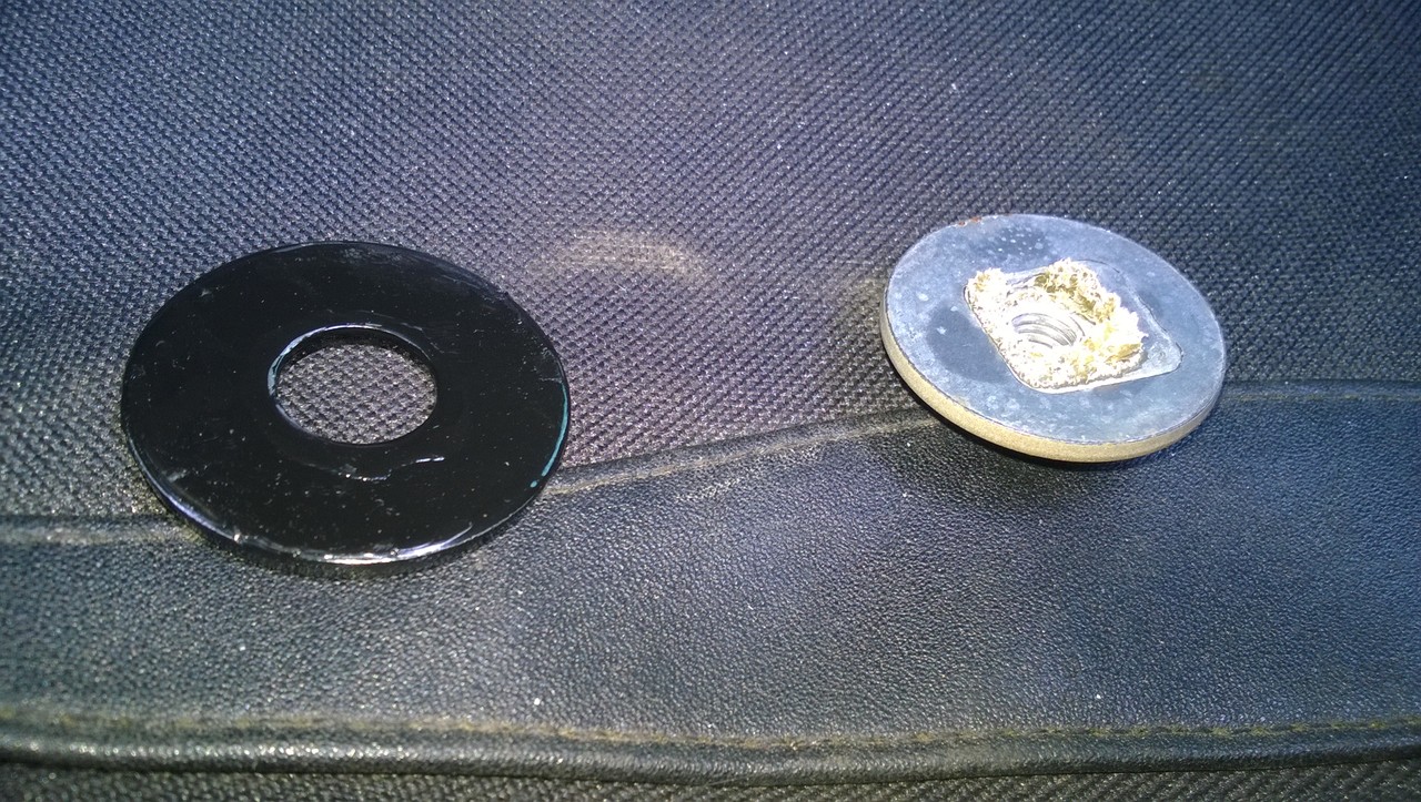

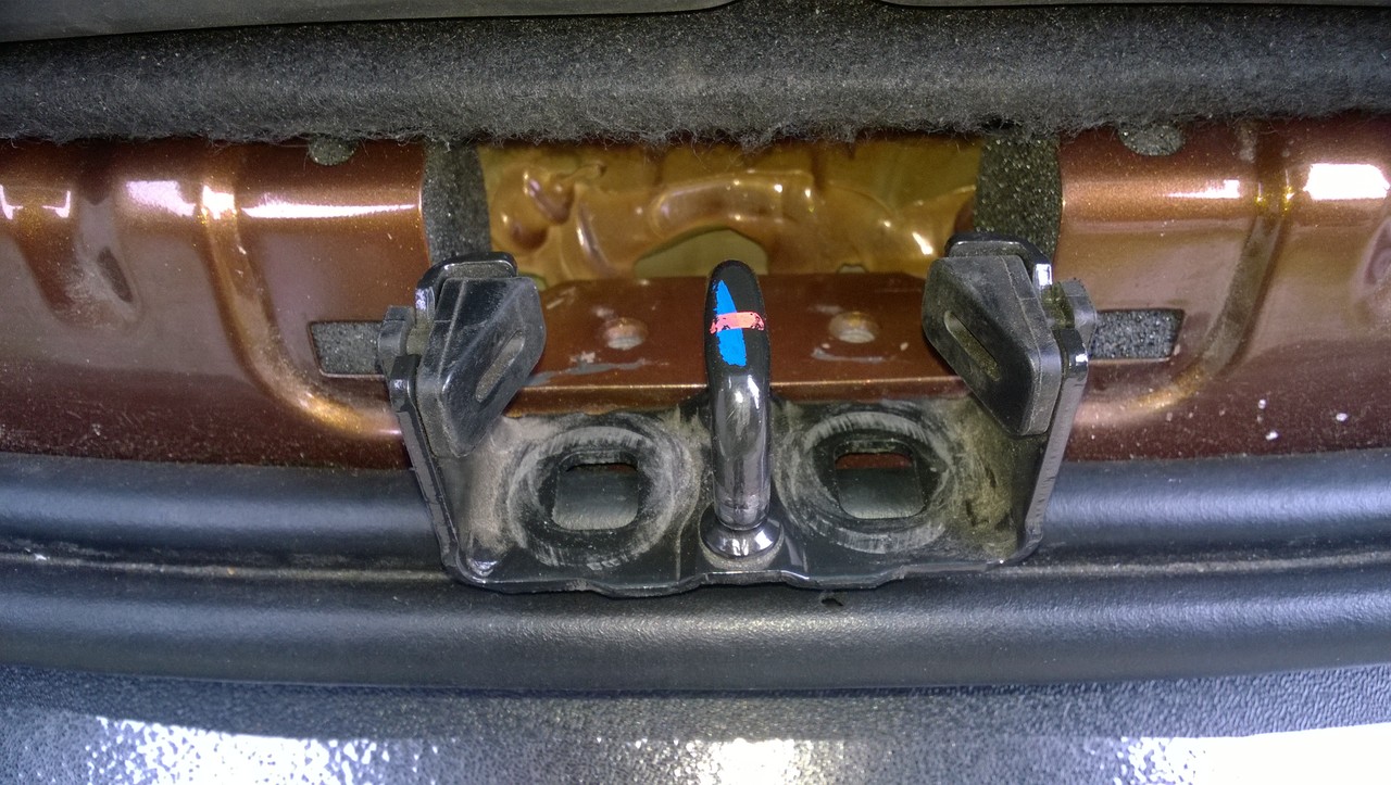

Начал с прокладки шайб под петли, чтобы поднять дверцу вровень с крышей, но при этом дверца при закрывании проседает еще ближе к бамперу . При дальнейших регулировках появляется проблема с запиранием замка. Если вывожу необходимые зазоры по бокам и мм 5 внизу- замок не закрывается ни под каким соусом.
Расстачивал напильником отверстия под крепления замка для хода регулировки, регулировал саму петлю под замок, снимал полностью дверцу, затягивал болты в разном порядке. Итог один, потрачено куча времени - выведены зазоры ровно, но не закрывается замок, либо закрывается через .опу, но зазоры вкривь и вкось...
В конечном итоге снял Картовскую накладку, она действительно немного выгнулась в центре пару мм, на глаз не видно, только в параллели с ровной поверхностью. Эта пара мм дала отрегулировать ровные зазоры по бокам, но щель между дверцой и бампером всего около 2 мм, замок закрывается.
На этом и отъездил с прошлого лета. Мозгами понимаю, что до этого все было ровно и закрывалось, но сделать ничего один не смог.
