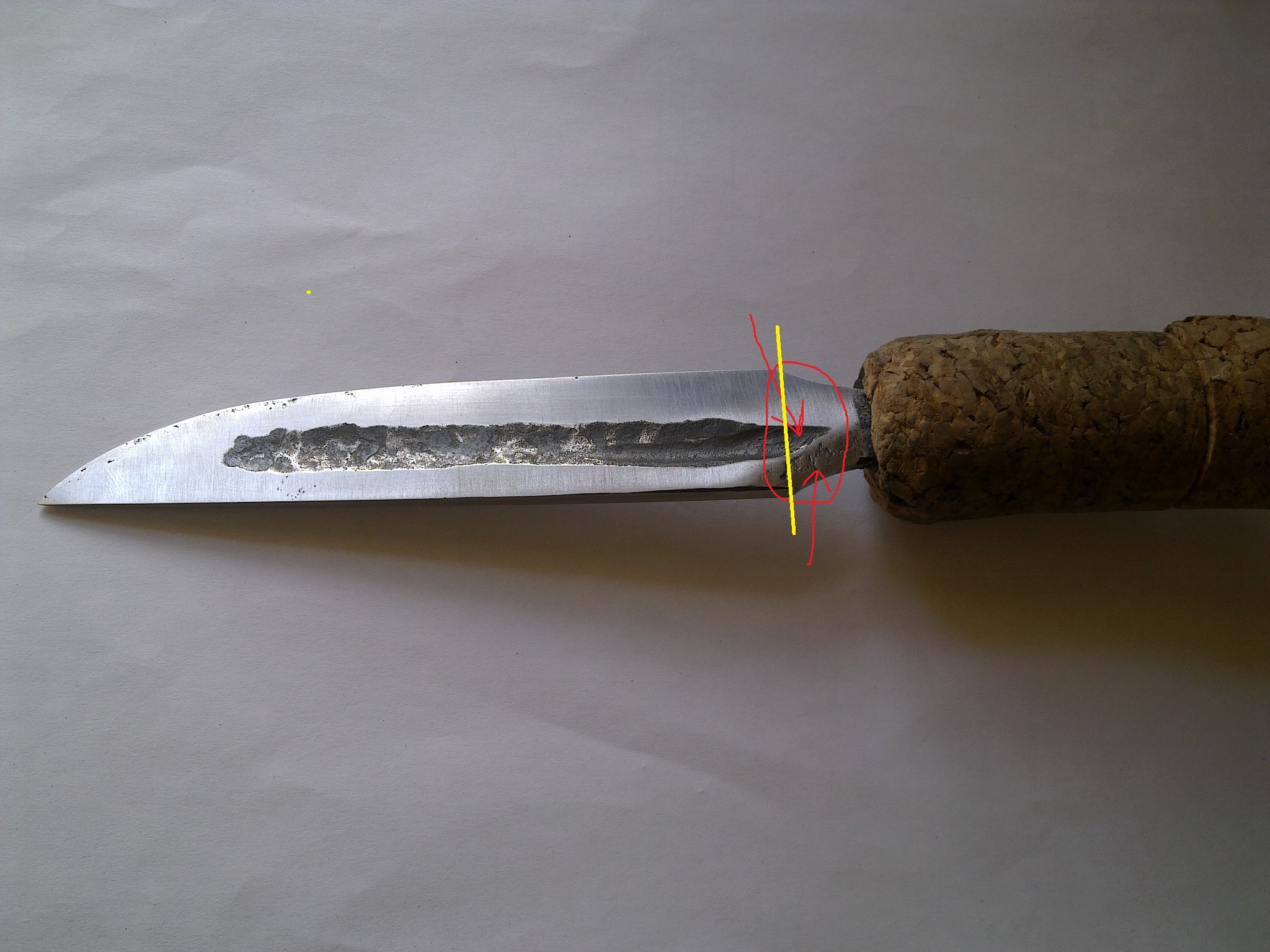

подумаю еще - впринципе 2,5мм латунь есть где взять.
Вчера посмотрел видос известного выживальщика по сбору березового сока
В нем он использует как раз якут с металлическим больстером. Смотрится вроде неплохо. Задумался . По идее есть где и нержавейку достать - в листе толщиной миллиметра 1,5, либо трубку распилить вдоль и развернуть - получится 2,5-3 мм листик . Обрабатывать правда ее тяжко. Но если из китая выписать твердосплавные фрезы на гравер - можно и структуру ломаного камня забабахать - будет наверно неплохо смотреться.
Единственное, что смущает - затрудненная подгонка больстера к клинку из-за его особенностей:
Желтой линией обозначил примерную границу больстера (плечики еще подравнять нужно будет) - получается дол заходит под больстер и часть плоскости над долом тоже уведена (при ковке - стачивать плоскость до нее не вариант - сточится дол) - наверно можно подстучать металлический больстер, но не уверен, что он на столько деформируется, чтобы заполнить дол, да и если он будет из тонкой пластины, то скорее всего просто загнется не в том месте и все. Опять же, если с латунью еще может и прокатит такой финт (особенно если нагреть ее горелкой), то с нержей очень сомневаюсь.
С деревом тут будет проще - выточить клинышек из того же кусочка дерева и аккуратно вклеить. Если даже будут щели - намешать эпоксидку с древесной пылью и зашпаклевать.
Обух рядом с линией больстера - 5мм.
