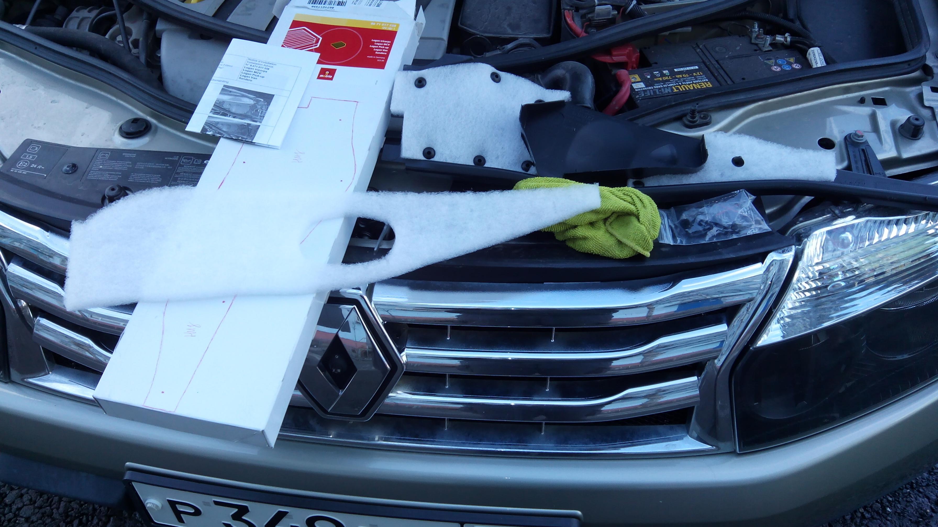

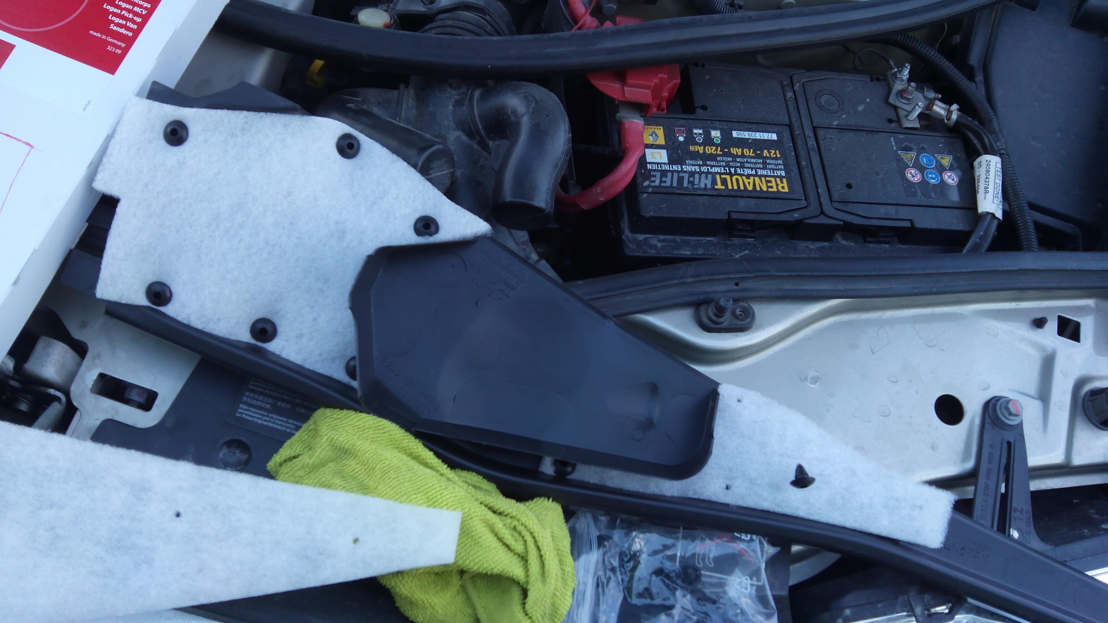

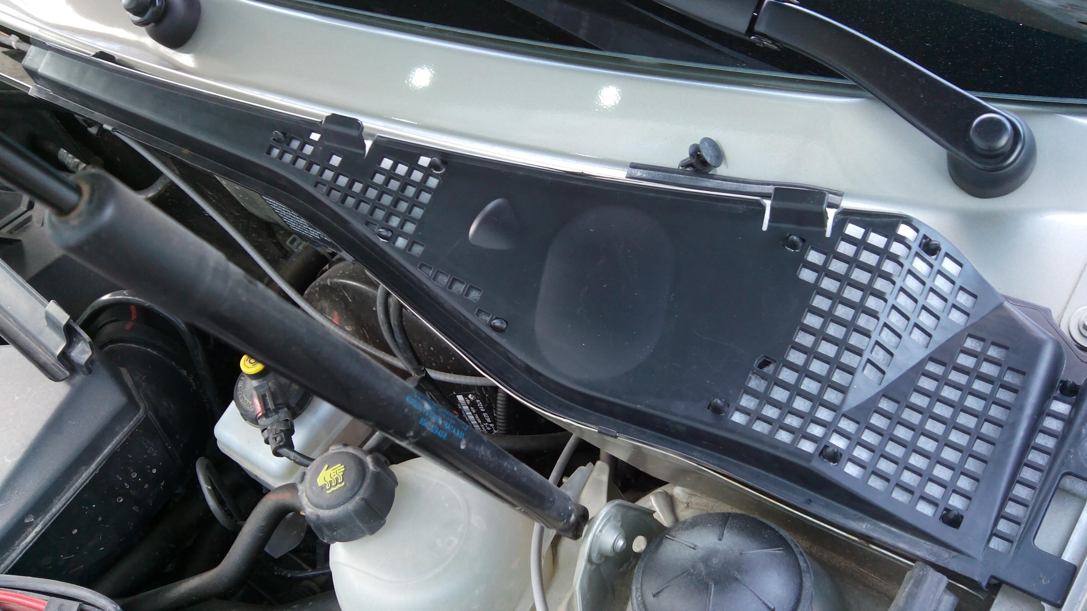

Фильтр салонный ПЕРВИЧНЫЙ (тюнинг) Motrio 8671017558 - 700р. ставится снизу на пластиковые решётки воздухозабора с улицы, крепится пластиковыми пистонами в решётку с низу, готовый комплект, толщина около 14мм, состоит из 3 частей, имеет различную жёсткость (сторона к кузову жёстче, как бы спрессована, материал как на фильтре двигателя 1 слой). (для Логана, Сондеро)
Отлично подходит и Дастеру, поставил, хорошо продувается, возможно и аккуратно стирать можно, пылесосом снаружи можно почистить всегда.
Снял выкройку про запас, на картонку, можно и нетканным утеплителем заменить потом.
Субъективно, - тише стало в салоне на скорости.
Во вторичном фильтре теперь точно меньше будет крупного мусора и грязи.
