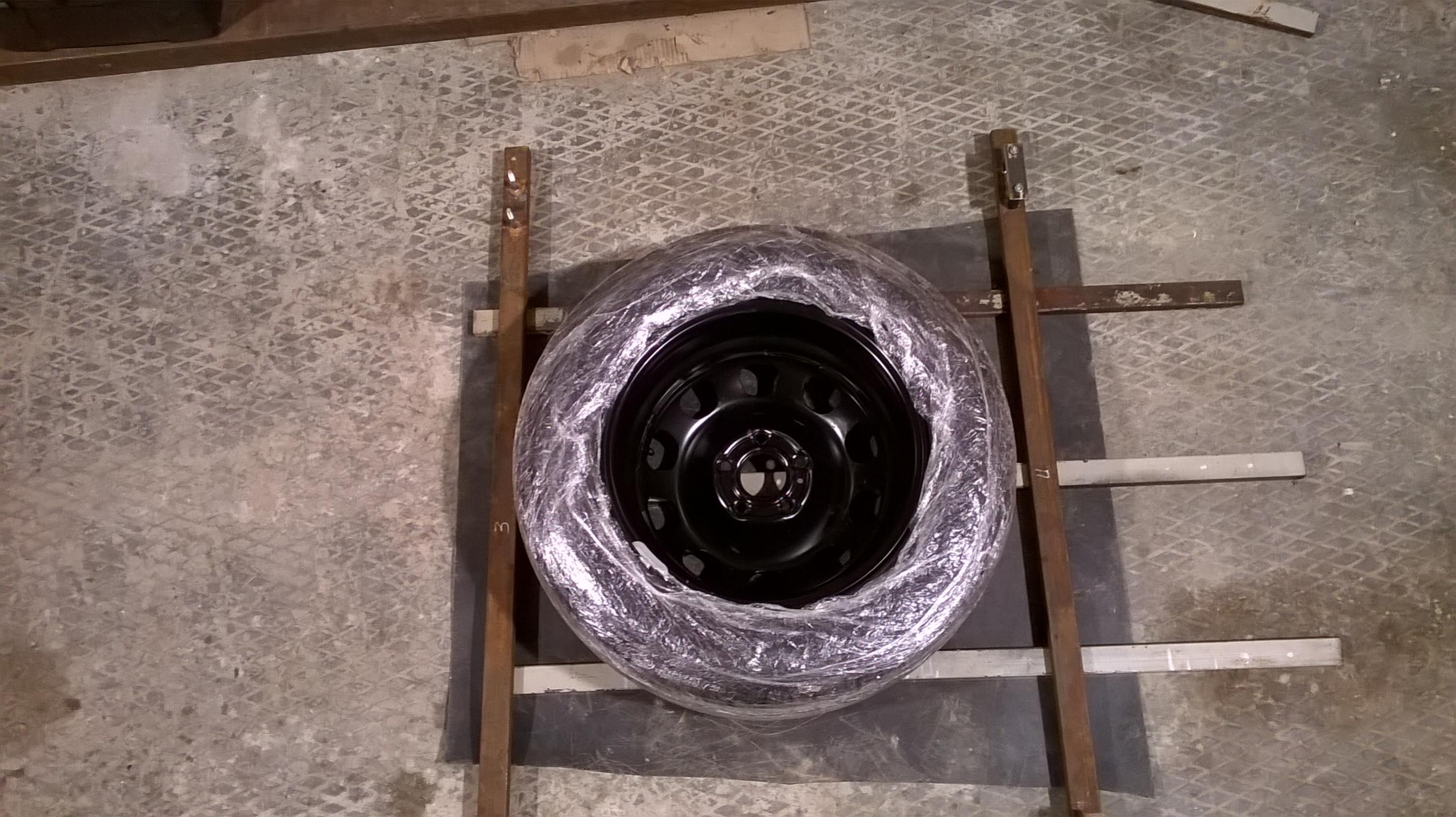

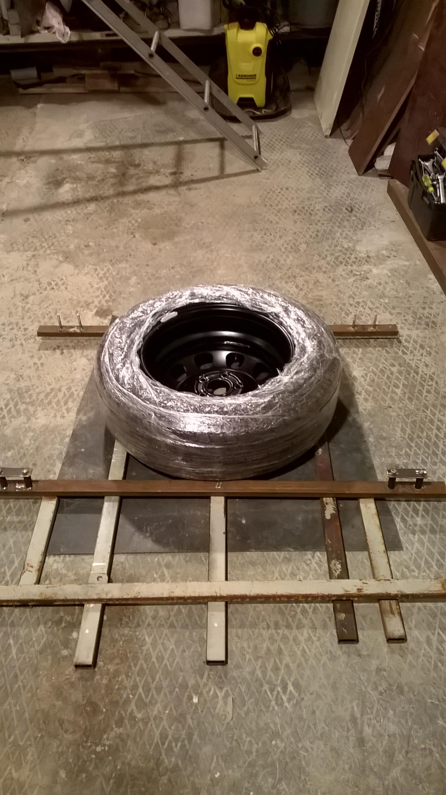

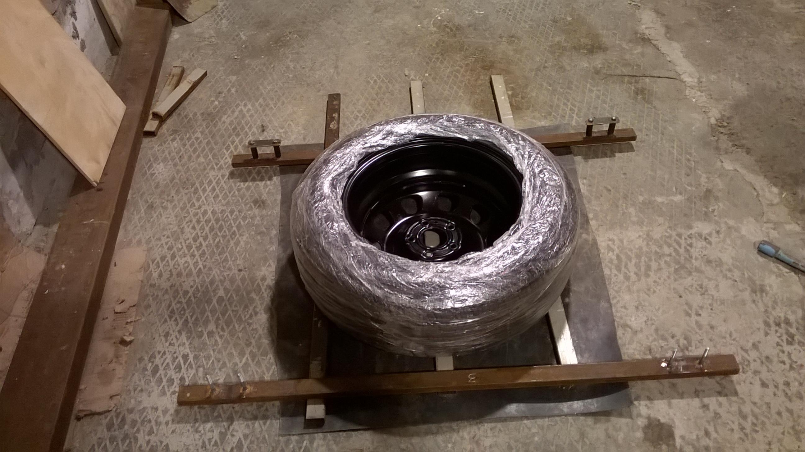

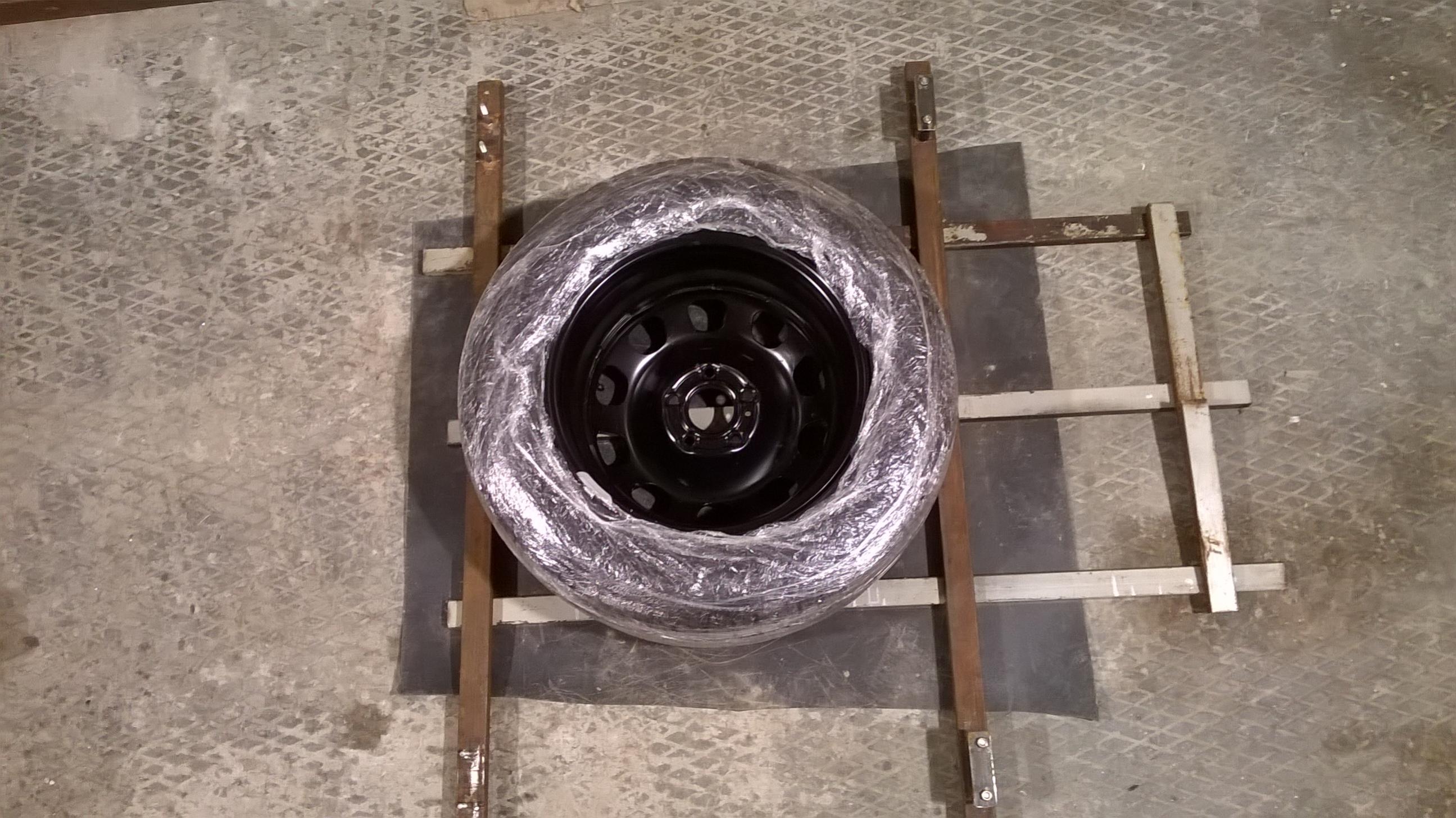

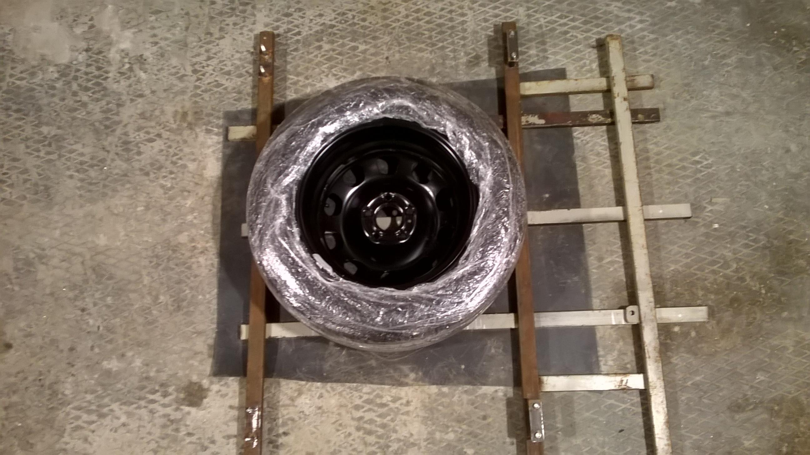

Следующий этап - закрепить колесо на поперечинах, так-как вместо запаски газовый баллон - тор. Колесо в багажнике - непростительно утраченное место. Естественно на фотках поперечины перевернуты вверх шпильками, для удобства примерки-прикидки. Это только примерка, поэтому торчат концы профиля. Рассматриваю несколько вариантов:
1 просто крепление колеса (багажник для колеса)
2 крепление для колеса и еще место для шмудяка, как-бы продление крепления для колеса. Спереди колесо, сзади вещи (палатка, лодка, и т.д.) Считаю, что максимальная длина этого багажника 30 см.

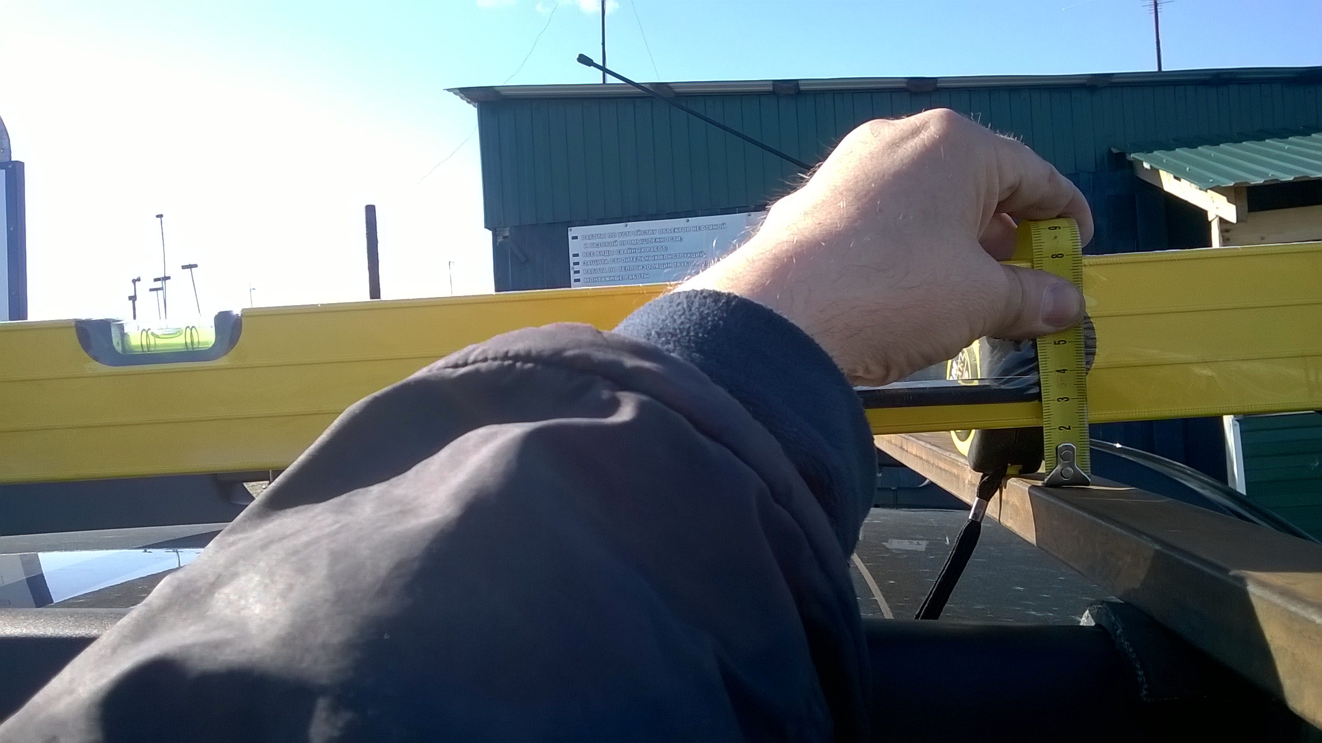

Сейчас в раздумьях. Может у кого есть что подсказать. Или предложите другую конструкцию. Да еще, оказывается передняя поперечина, закрепленная на рейлинге, ниже задней на 2 см. (по уровню). Вот такие у нас рейлинги. Тоже вопрос, как варить к поперечинам продольный профиль.
