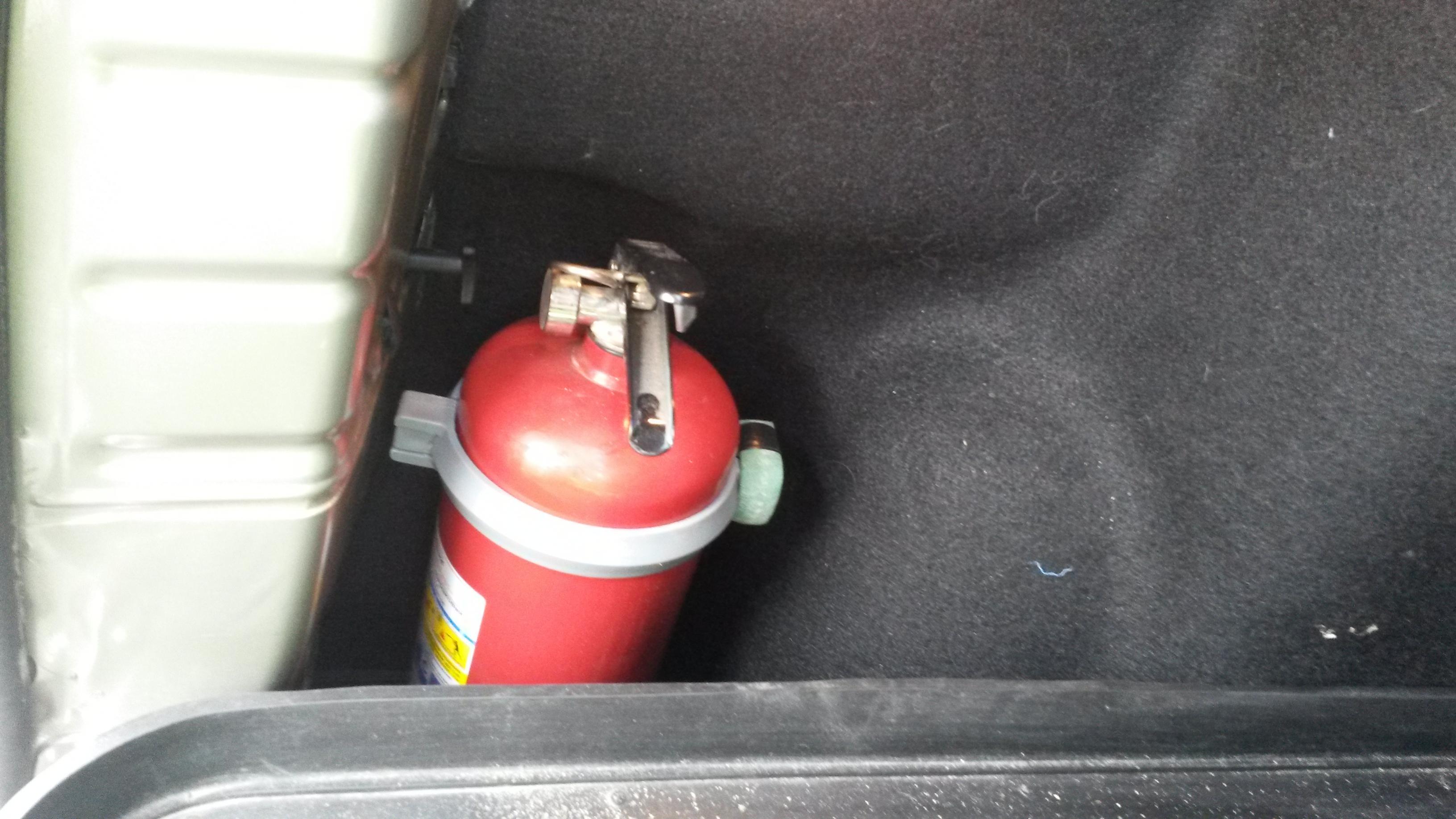

Такое крепление должно быть штатным и устанавливаться на металлическое основание. Иначе велик риск травмировать ноги при лобовом столкновении.

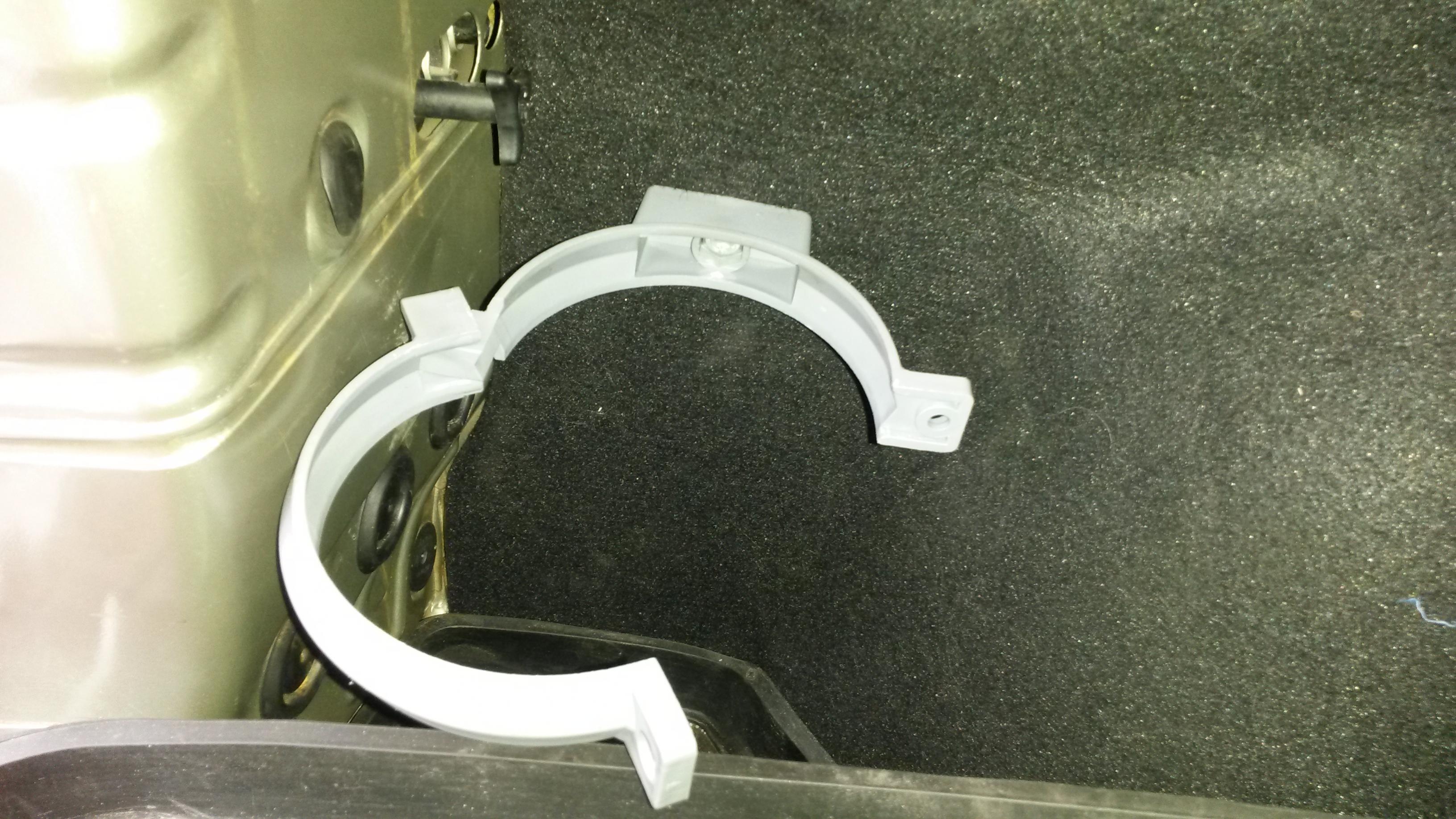

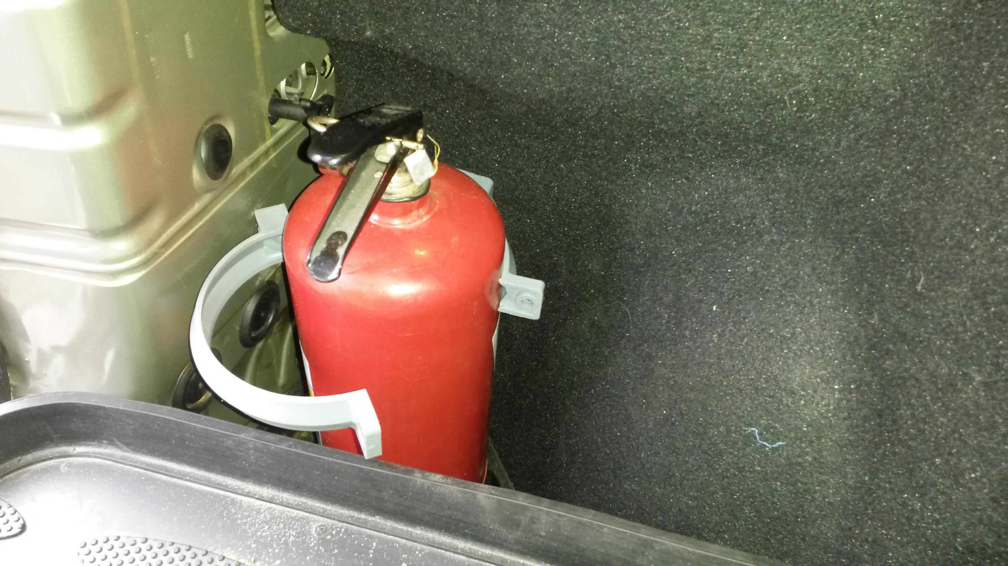

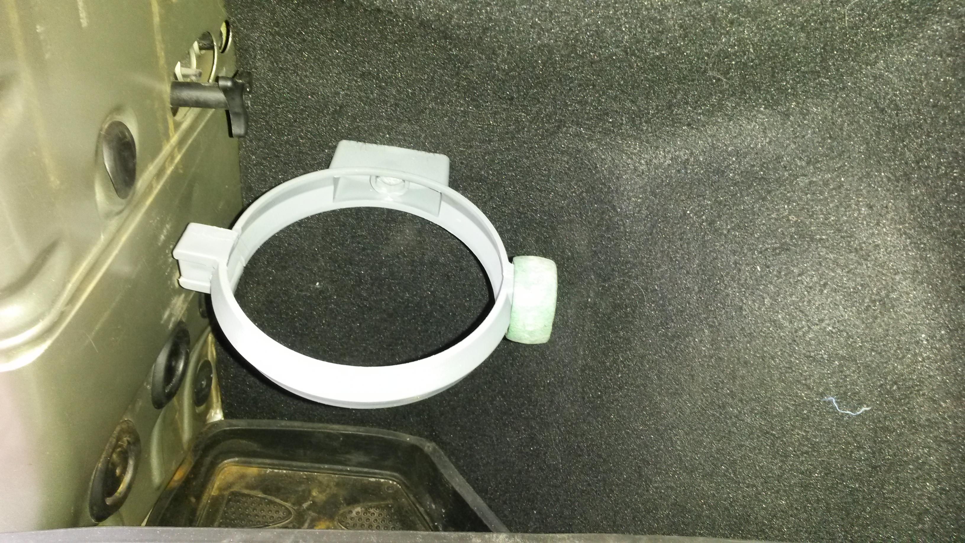

Себе установил в багажник. Крепление - хомут для фановой трубы на 110мм. Достается за 5 сек и не гремит и не катается при движении. Даже если и оторвется при каком-нибудь ЧП (ттт), то большого вреда никому в салоне не причинит.
