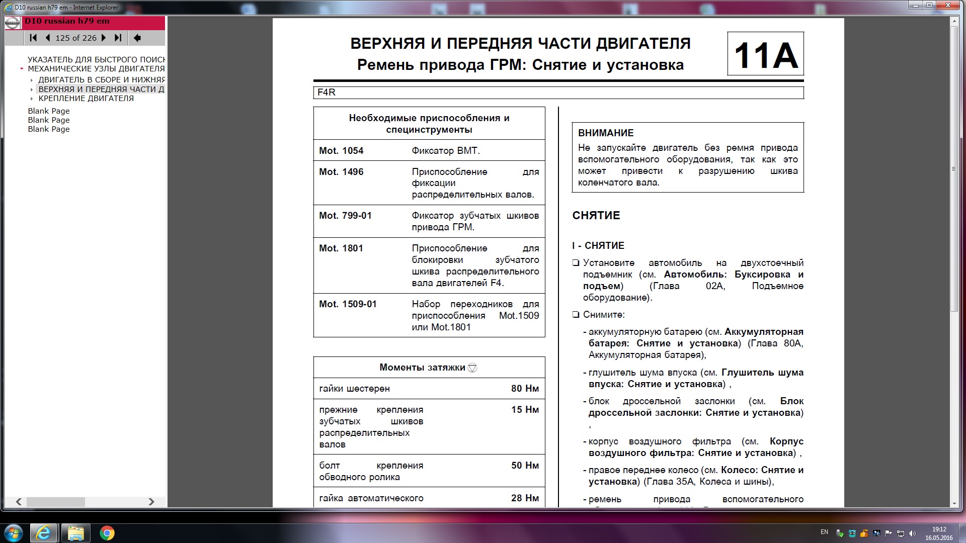

Чего то ничего про такую приспособу и не слышал, нигде в описаниях по замене ремней нет даже фоток.
при использовании приспособления Mot.1496 для удержания валов при откручивании/затяжке болтов шкивов распредвала гнётся само приспособление и коробятся пазы на распредвалах, по этому для удержания шкивов используют Mot.1801 с переходниками Mot.1509-01... точно также по инструкции для ауди запрещено использовать установочное приспособление для удержания валов при затяжке шкивов, кто будет замечен - купит новое оригинальное..., конечно это не означает что народ не колхозит...
