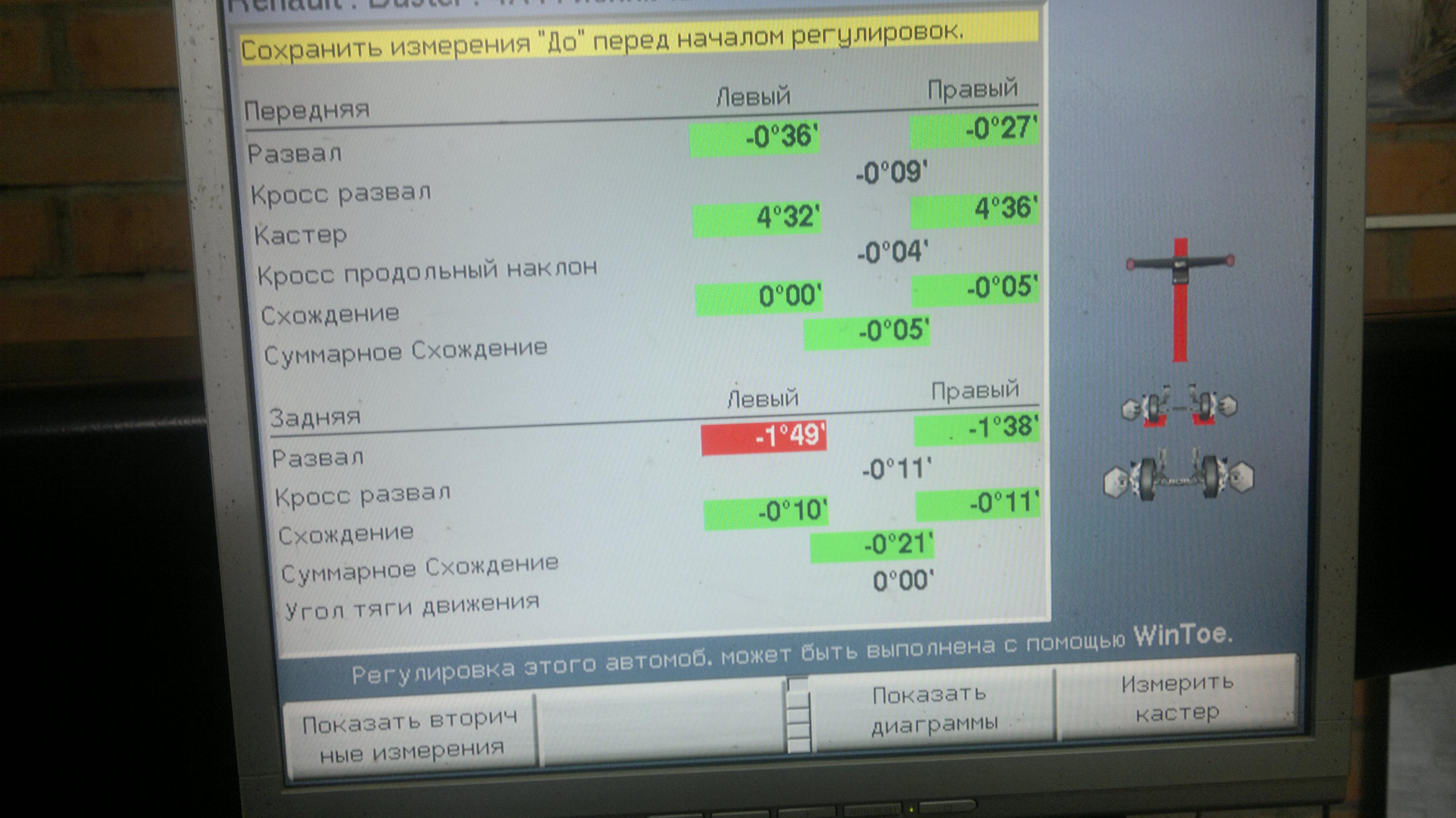

Развал-схождение сделал.....
Но опять убеждаюсь в том, что всегда надо либо самому всё делать, либо присутствовать при работе...
В общем поставили развальные болты в задней подвеске не в нижнее отверстие нижнего крепления, а в верхнее отверстие нижнего крепления амортизатора. В итоге развал задних колёс не идеален...
Поезжу так, попробую, а попозже, если будет плохо, переставлю развальные болты вниз и по новой буду делать развал-схождение...
Итого - после регулировки машинка поехала!!! В поворот вхожу легко!
