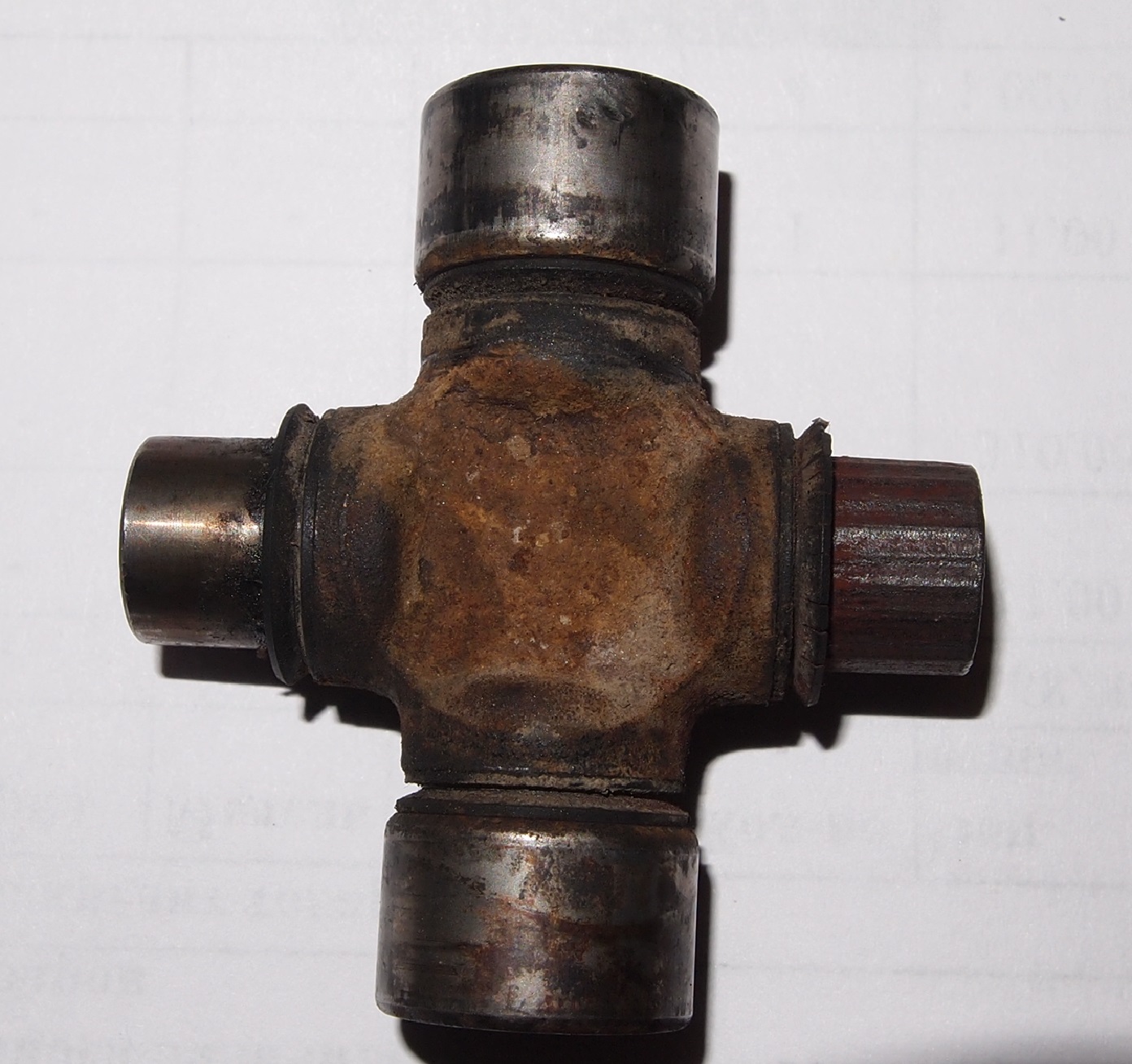

привет, принял решение снять кардан, результат печальный, задняя крестовина крякнула-заклинила бросил пока в гараже выехал на асфальт вибрации нет на сотне гула нет дальнейшие поиски прекращены 45000 км как то не канильфо покупать новый кардан буду пробовать менять крестовину, была закернена сверлом снял кернение выбил легко подскажите где искать аналог от чего подходит? попробую скинуть фото креставины
