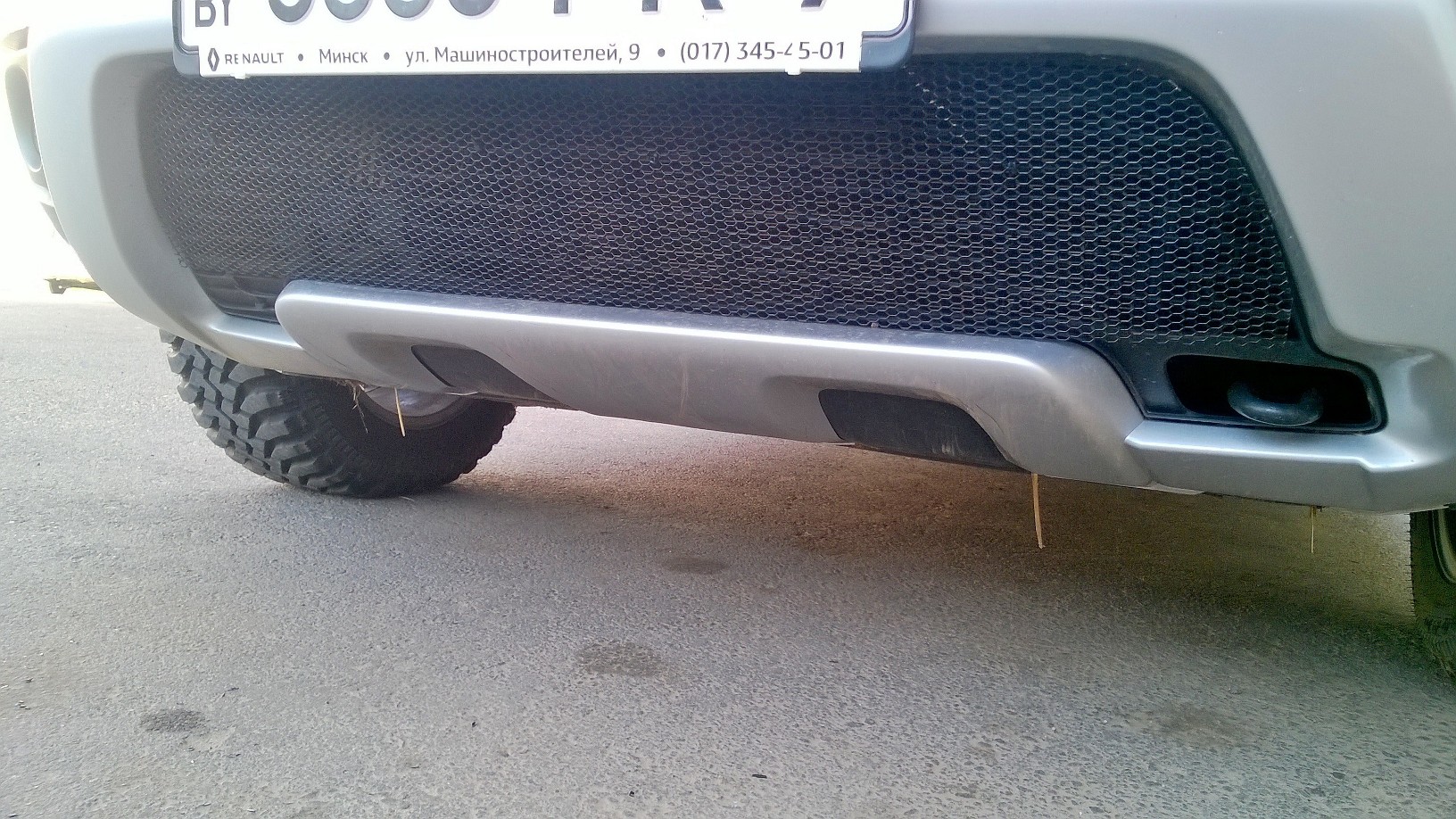

Не выдержал и я - вступил в секту сетки в радиатор.
Столько лет ездил - и даже не знал о существовании такого аксессуара.
А тут сбился с пути истинного (или наоборот, стал на него - смотря с какой стороны посмотреть) перед поездкой по степям Калмыкии решил все же поставить. Думал сначала купить готовую для монтажа снаружи, но 3.800 как-то платить не хотелось.
Нашел кусок сетки в запасах 120 х 20 см и этот кусок мне подошел практически без остатков (рестайл).
Поставил снаружи , ничего не снимал и не откручивал, крепил на стяжках.
Вам понадобится:
- Сетка 120х20 или длиннее. Шире 20 см не надо , т.к. там как раз 20 и входит. Лучше чуть длиннее, т.к. тогда не надо вырезать маленькие треугольники дополнительно, но если 120 см - то тоже хватат.
- Стяжки черного цвета - штук 15-20, тонкие, чтобы головка проходила в ячейку сетки.
- Ножницы по металлу
- Ножницы и кусок картона для шаблона
- Где-то час - полтора времени.
- Плоскогубцы - затягивать и откусывать стяжки.
Фото инсталляции чуть позже.

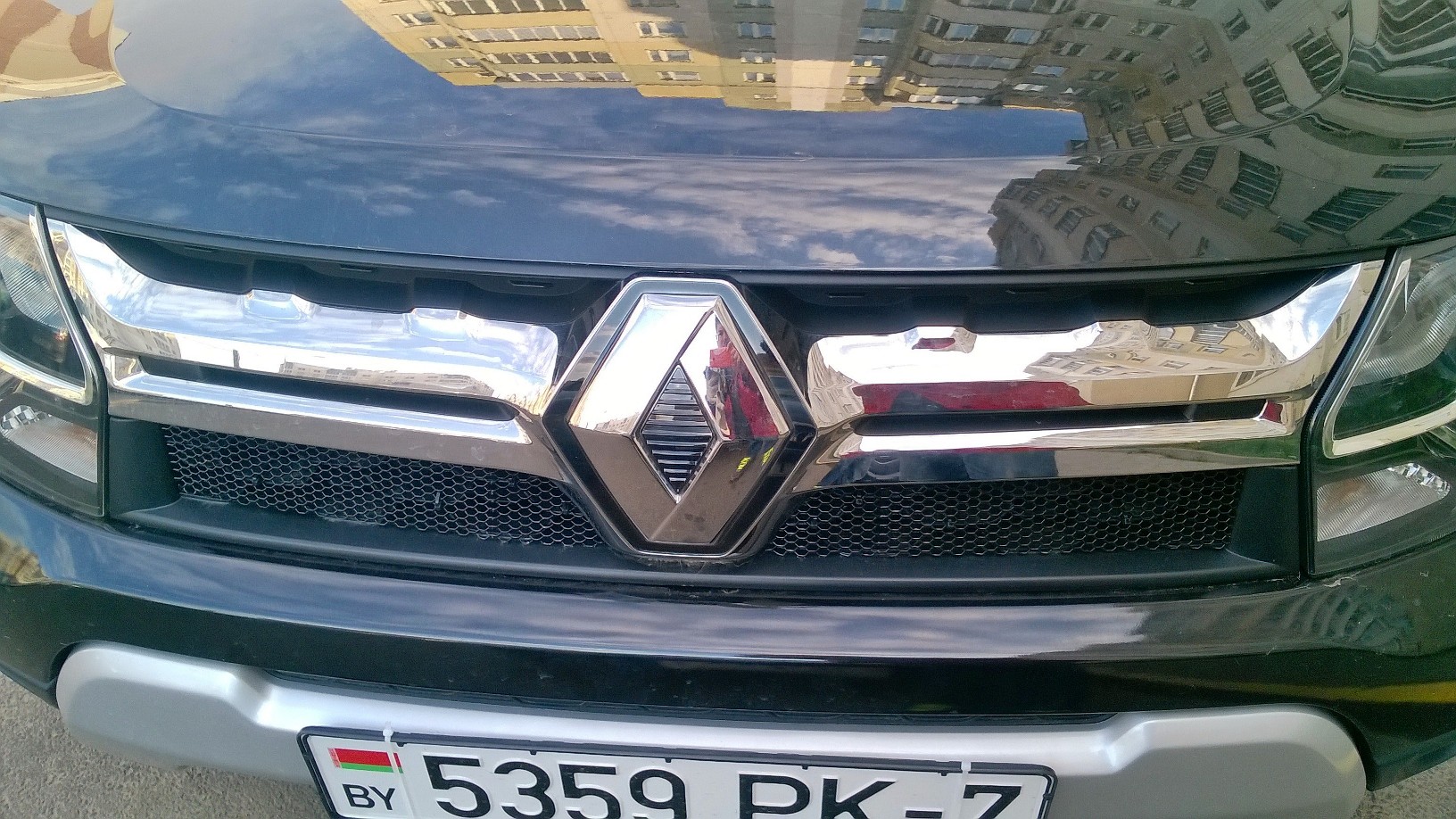

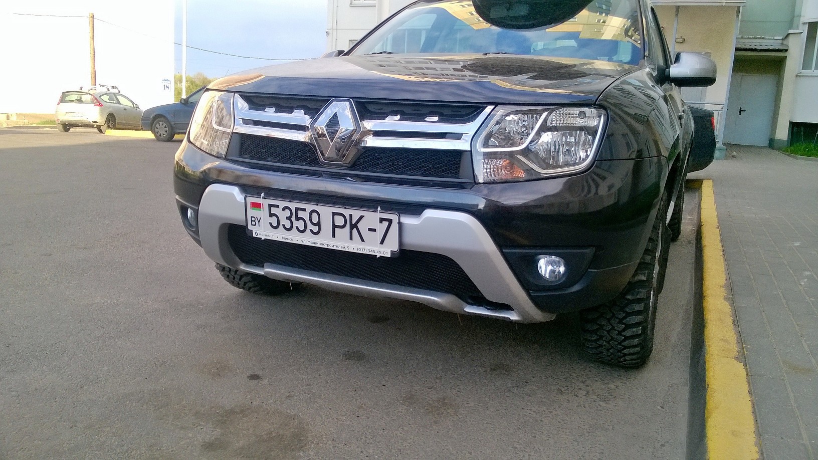

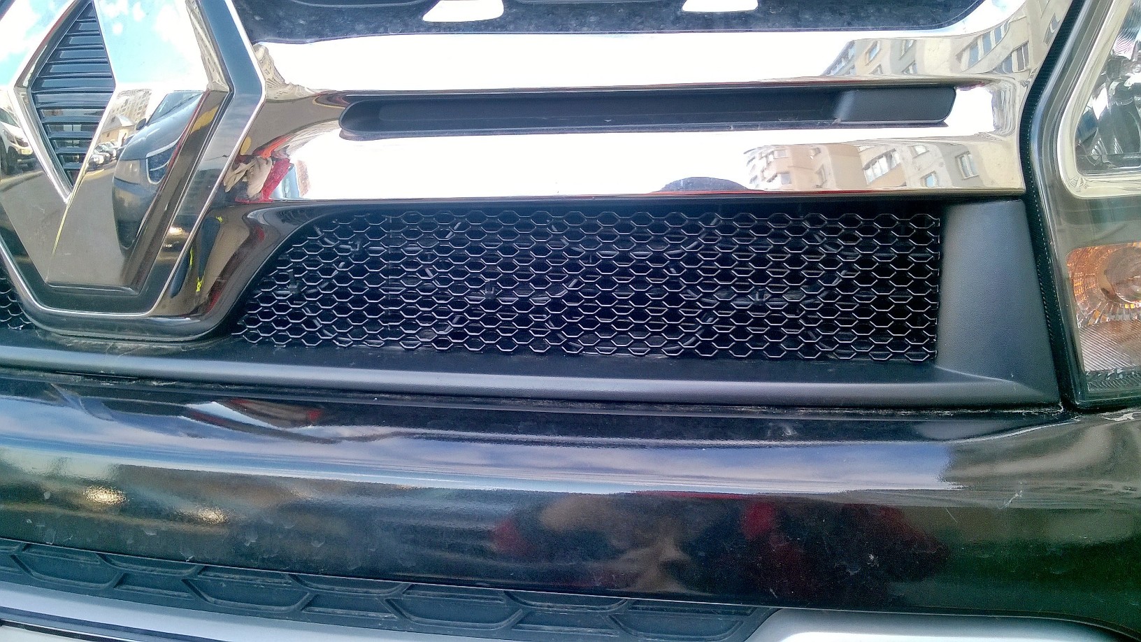

Фото сетки.
Честно говоря, не знаю, насколько эта сетка нужна вообще.
Не замечал, чтобы в нее что-то значительное попадало после пробега в 5 тысяч по разным дорогам.
Но раз стоит уже - то пусть стоит.
Хуже она не делает вроде как. Придает некоторую брутальность что-ли.
