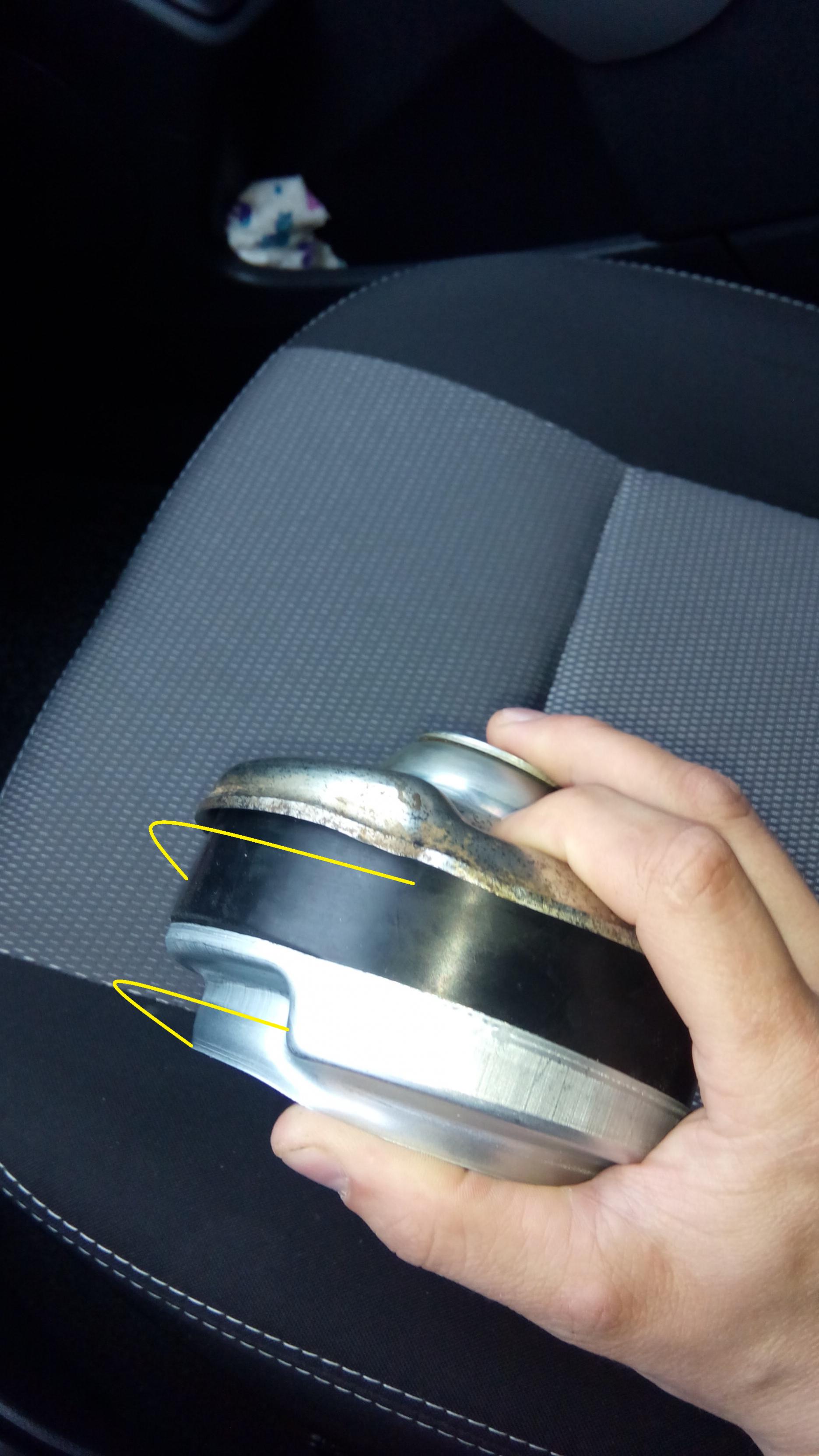

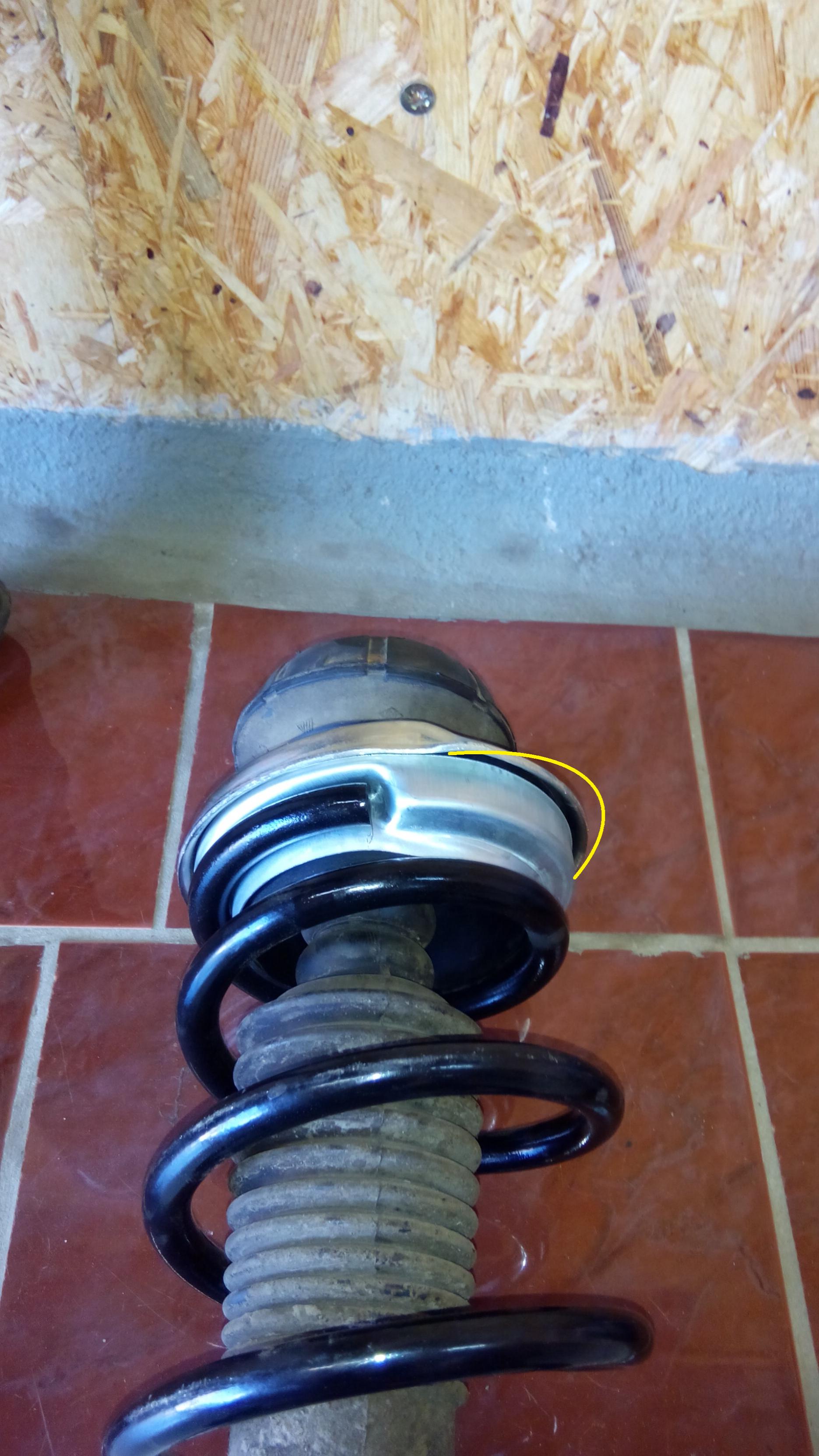

Сообщение от Alexei 44 Посмотреть сообщение
Собрал стойки. Осталось на машину поставить.
Alexei 44 Идея хорошая...Но что то я не пойму.Смотрю на фото.....,сверху сейчас стоит родная чашка,снизу из ремкомплекта то в ту ли сторону угол наклона? И правильно ли собрано?
Или упустил что.
