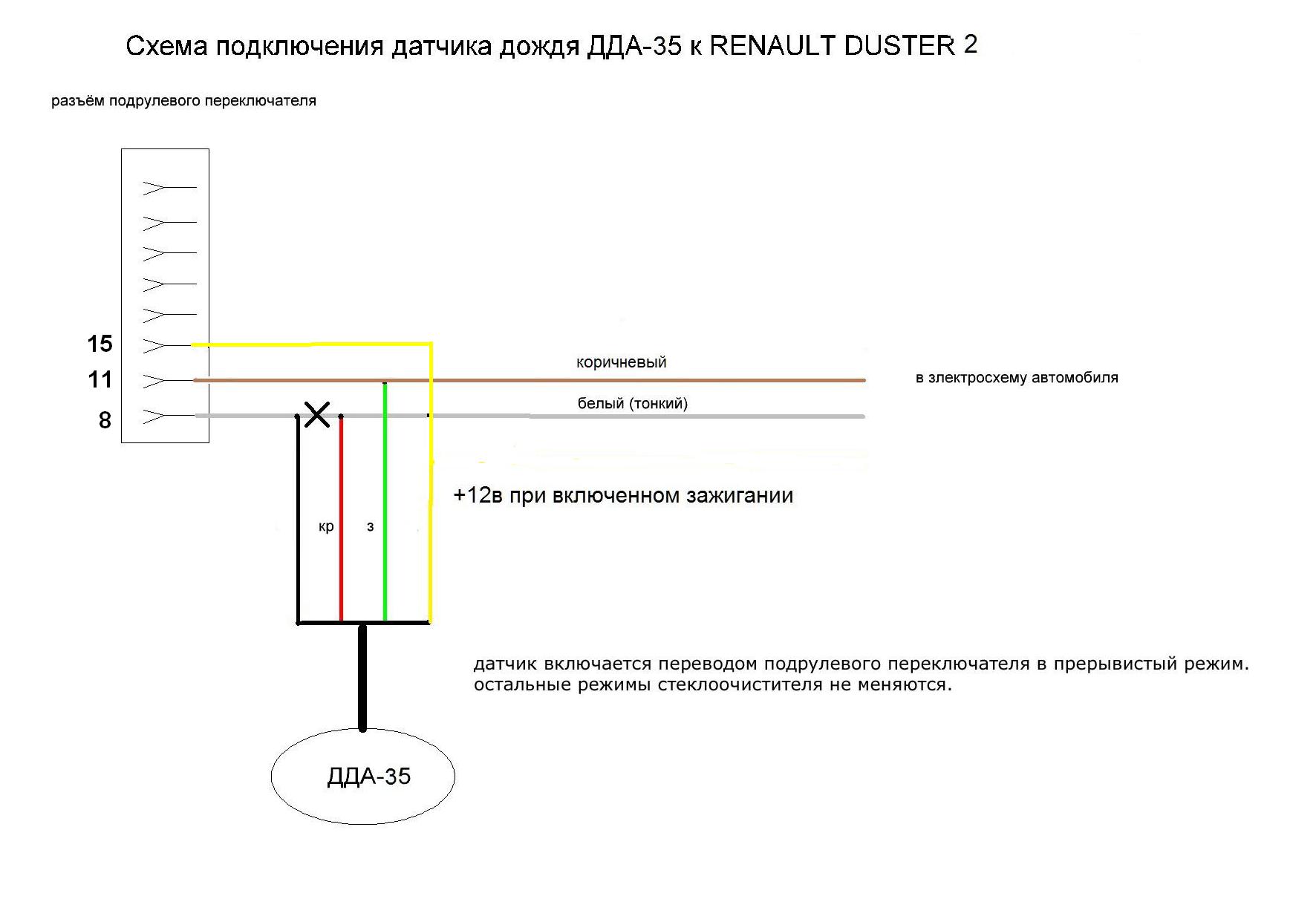

Сообщение от zizigal
При включении прерывистого режима, на проводе А1 должно появиться напряжение, не факт что 12в. так как внутри подрулевого переключателя на этой цепи есть подстроечное сопротивление.
Нет там никакого сопротивления.
Сообщение от Алексей_П.
Надеюсь, что распиновка контактов не отличается от дорестайла, и напряжение при включении прерывистого режима появится только на одном, требуемом мне проводе. Пытался получить ответ от производителя
Еще как отличается, при включении прерывистого режима сигнальный провод соединяется с массой.
На картинке подписал номера контактов, проверяйте.
