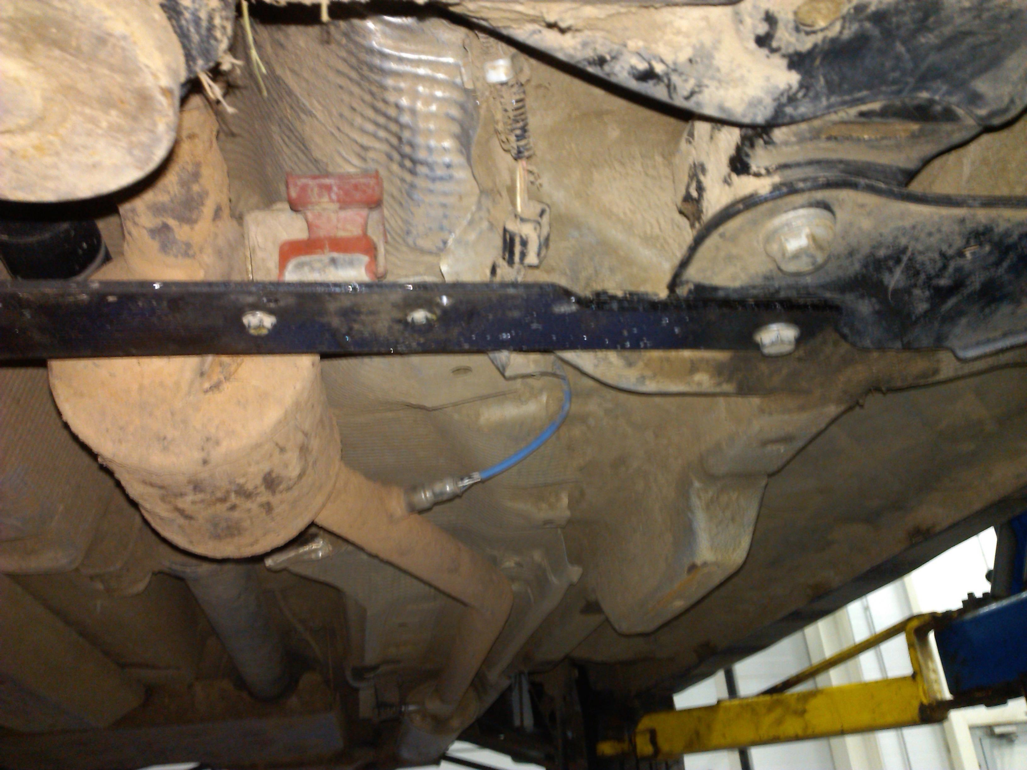

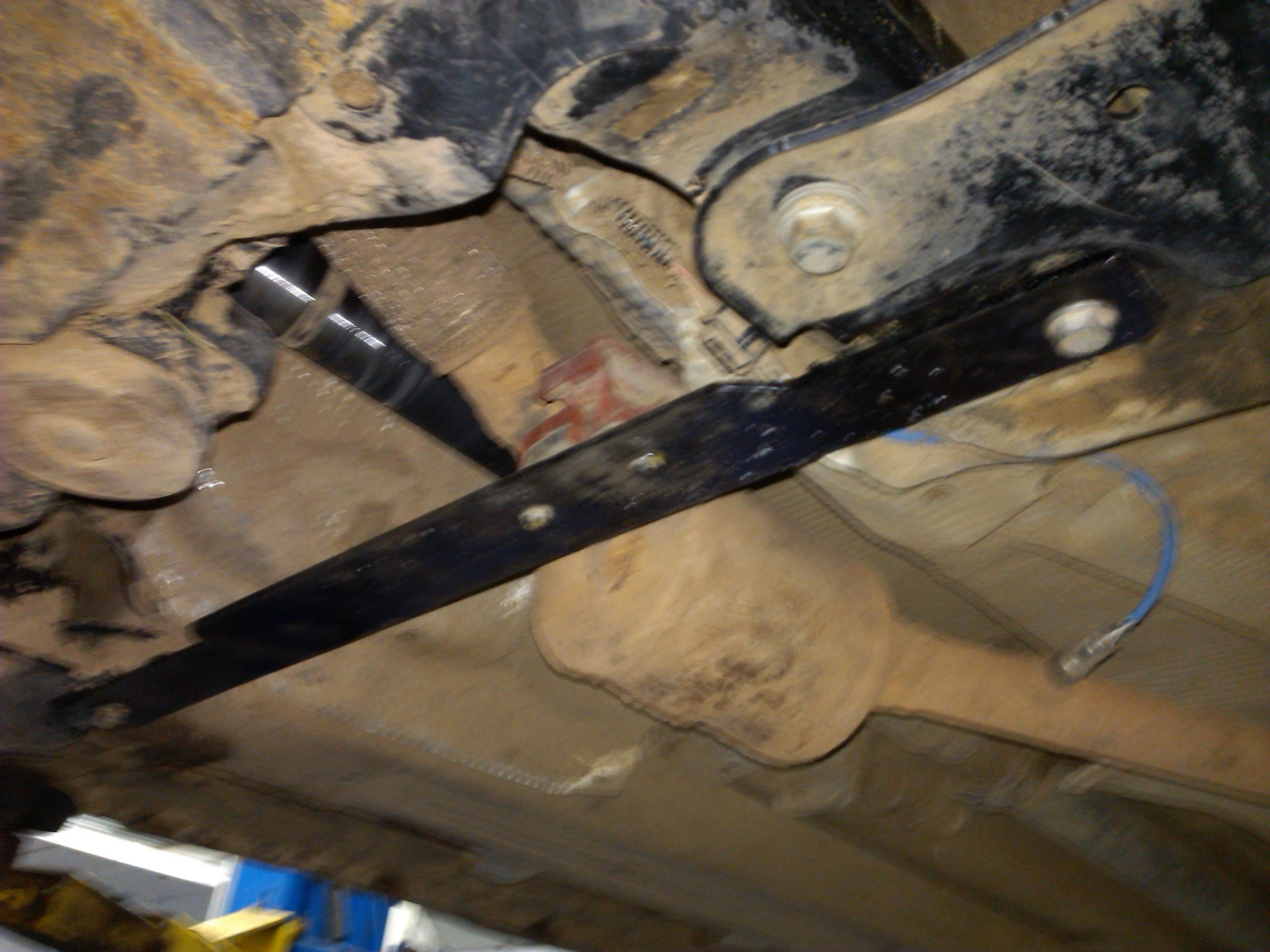

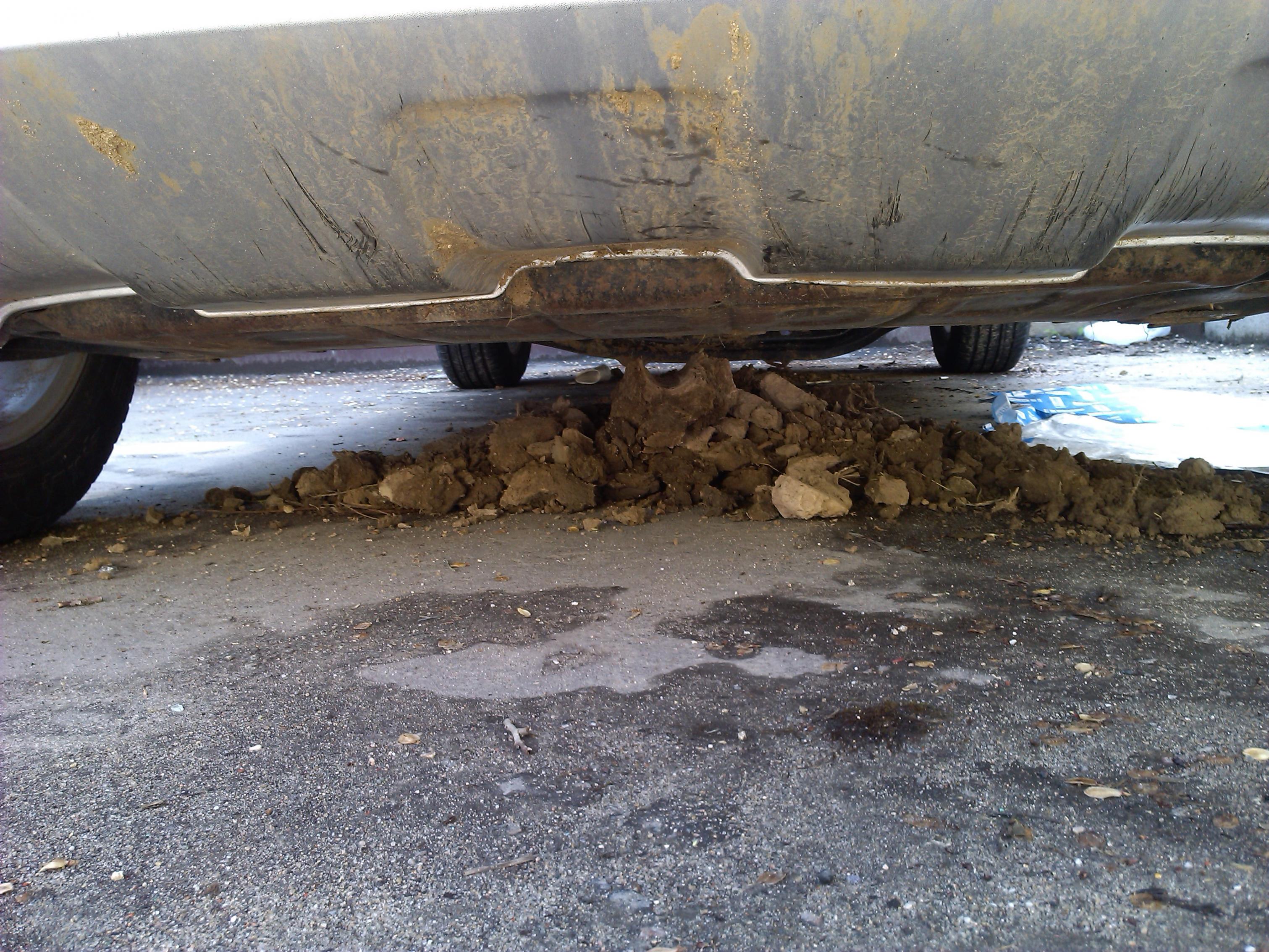

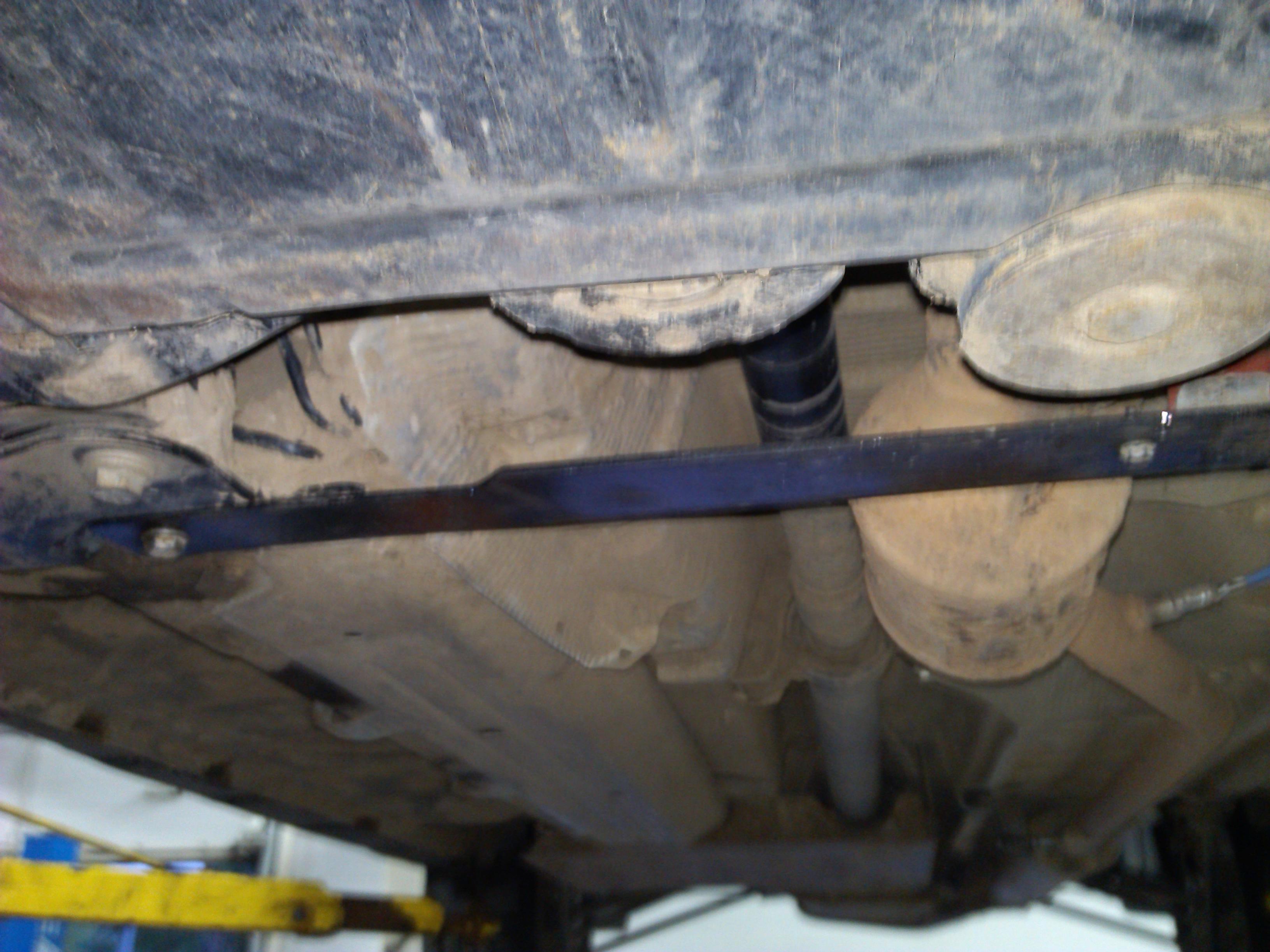

Всем привет. На покатушках на танковом полигоне в это воскресенье погнул эту самую поперечину. Так нагреб глину под эту поперечину целый вагон. Спасибо вам всем, ребята за чертежик, воспользовался и уже поставил на машинку. Вот что получилось.
На первой фоточке с родной вывернутой поперечиной, далее с самоделкой. Кстати, отвертия под крепеж датчика действительно нужно делать на месте при установке на машину.
