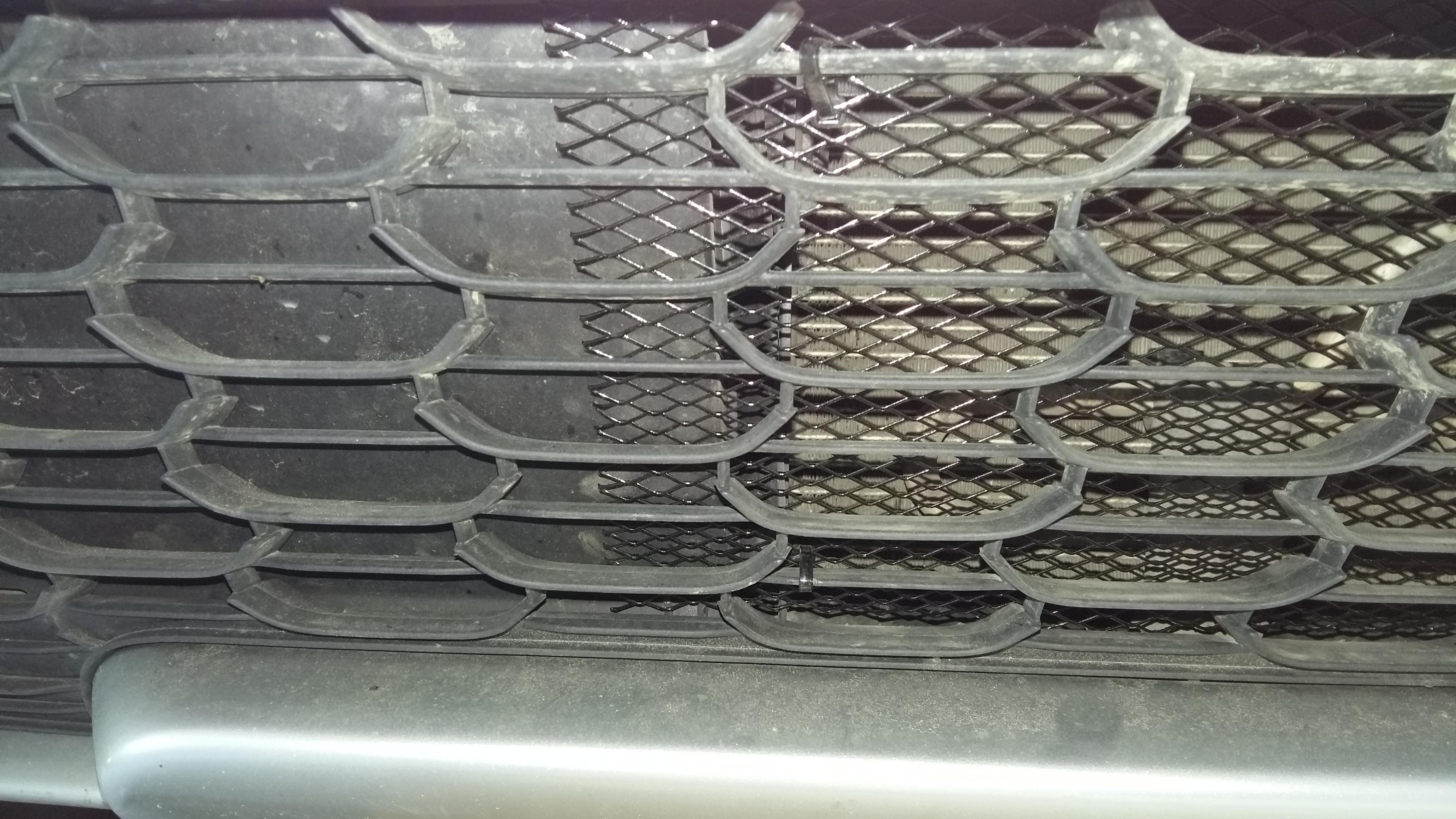

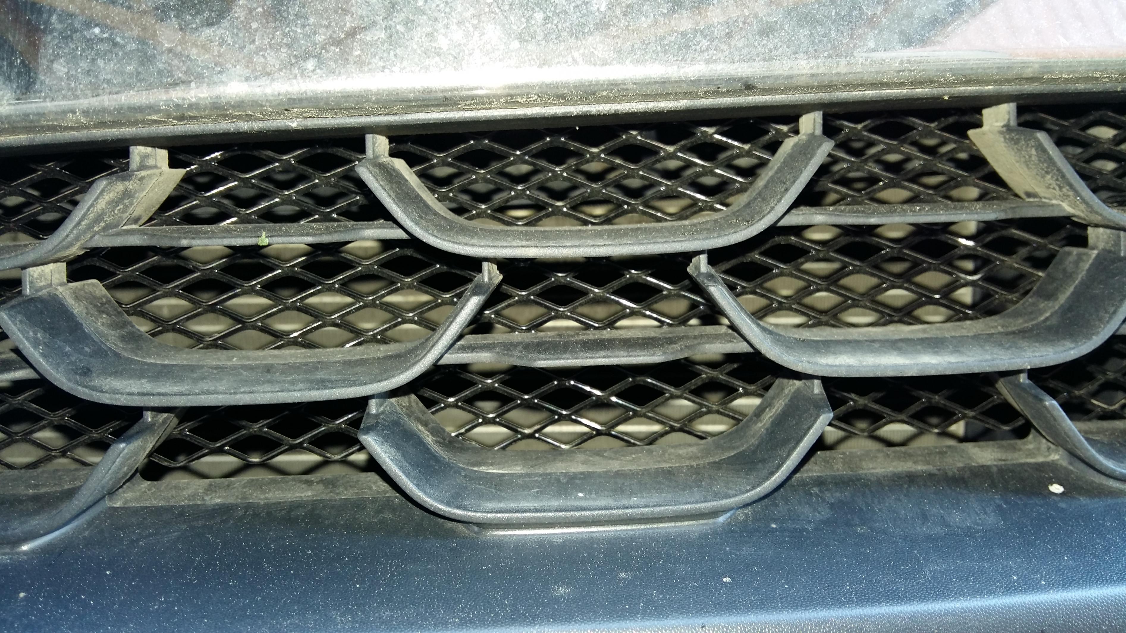

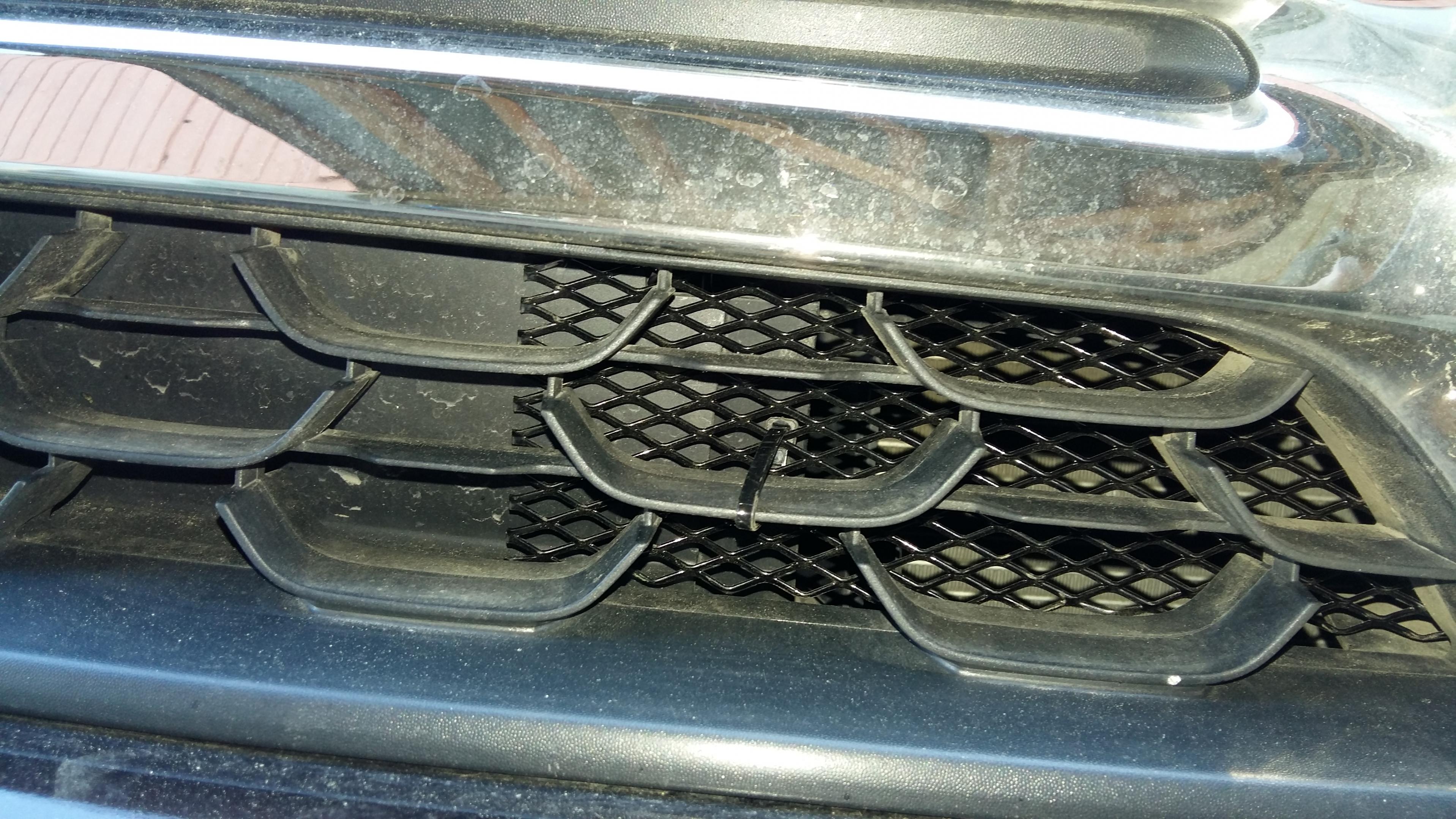

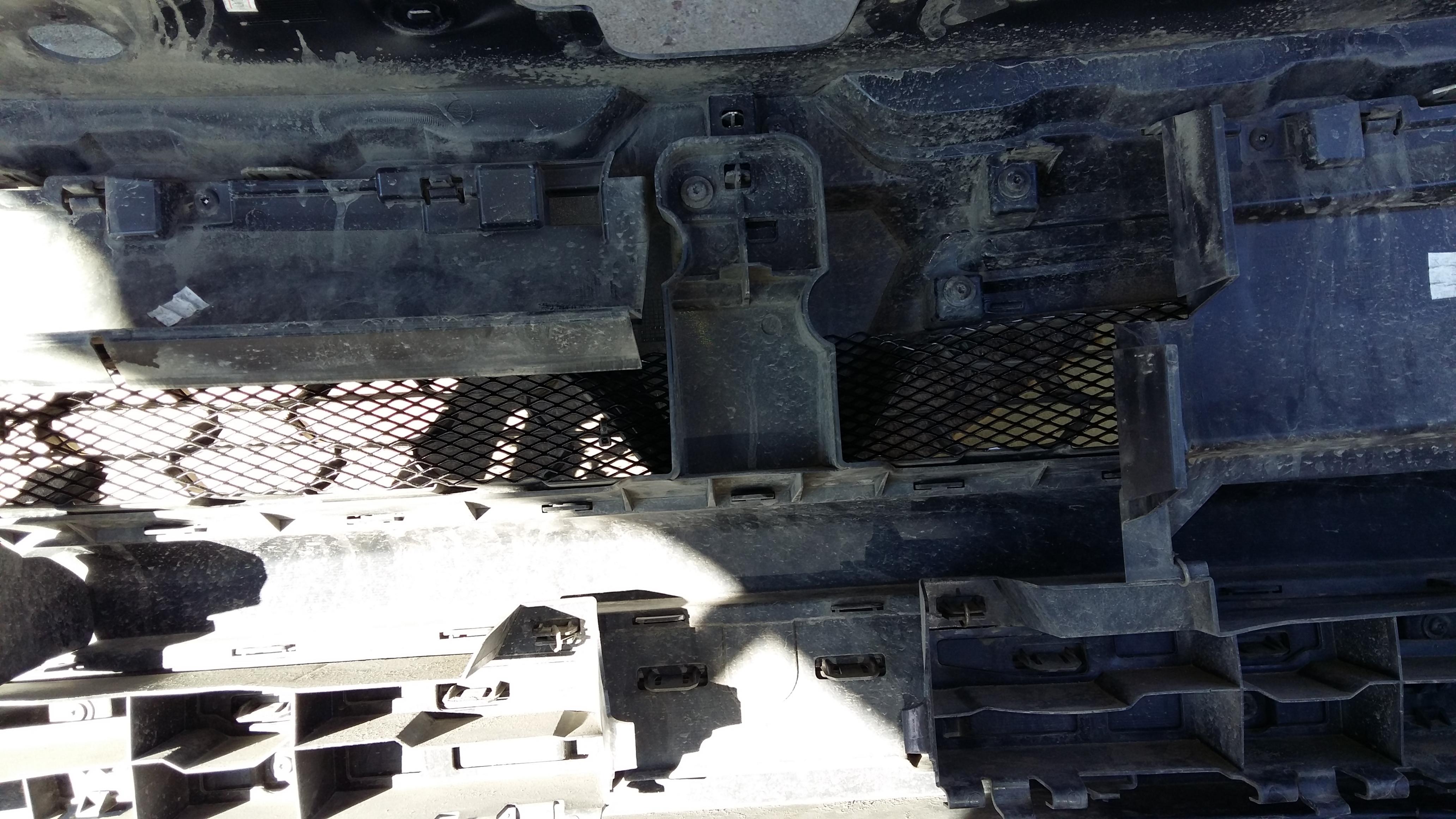

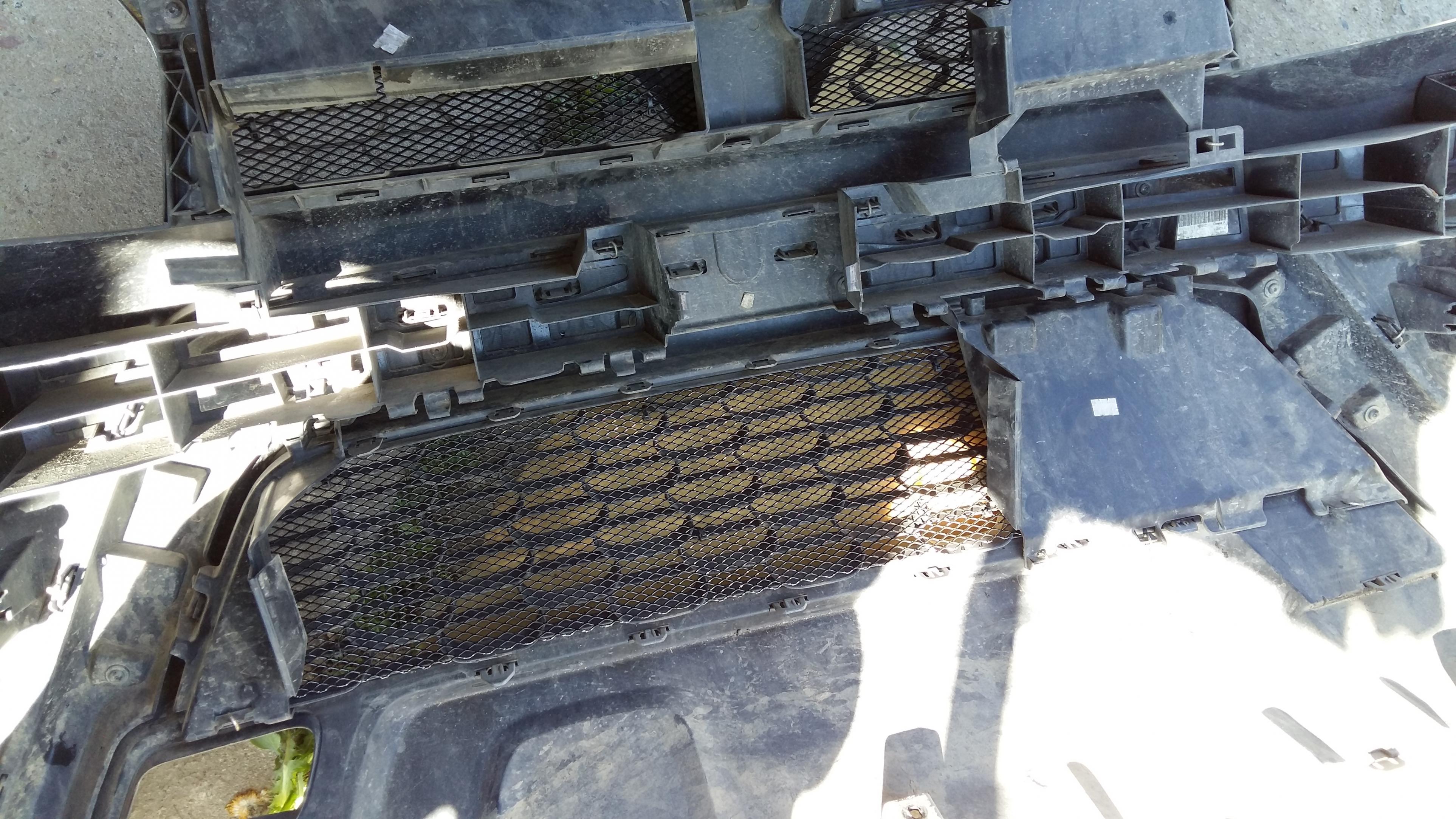

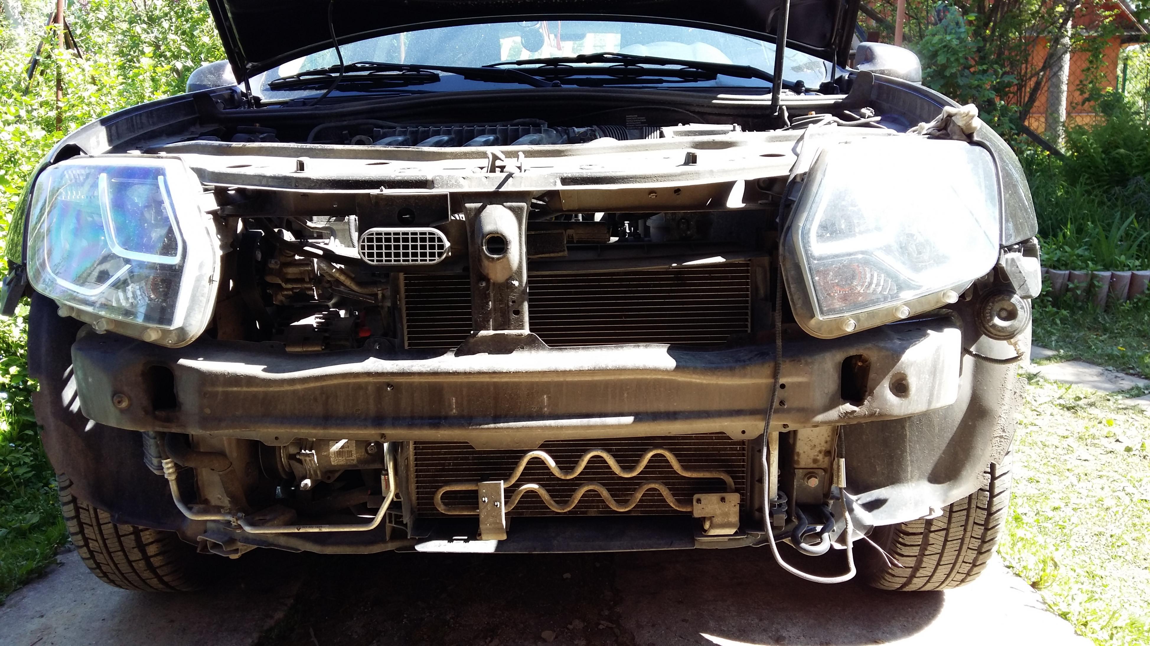

Установил защитную решетку в рестайл. Установил в верх и низ. Устанавливается на много проще чем в до рестайл. Для снятия бампера необходимо отвернуть 4 болта под капотом и 3 болта на днище. 4 самореза по одному на крыле и по одному в нижней части бампера.
Обращаю внимание! Очень короткий провод на левой по ходу противотуманке. Придерживайте бампер при снятии. Я нарвался и оборвал провода. Пиишлось около часа ковыряться с разъемом и восстанавливать проводку.

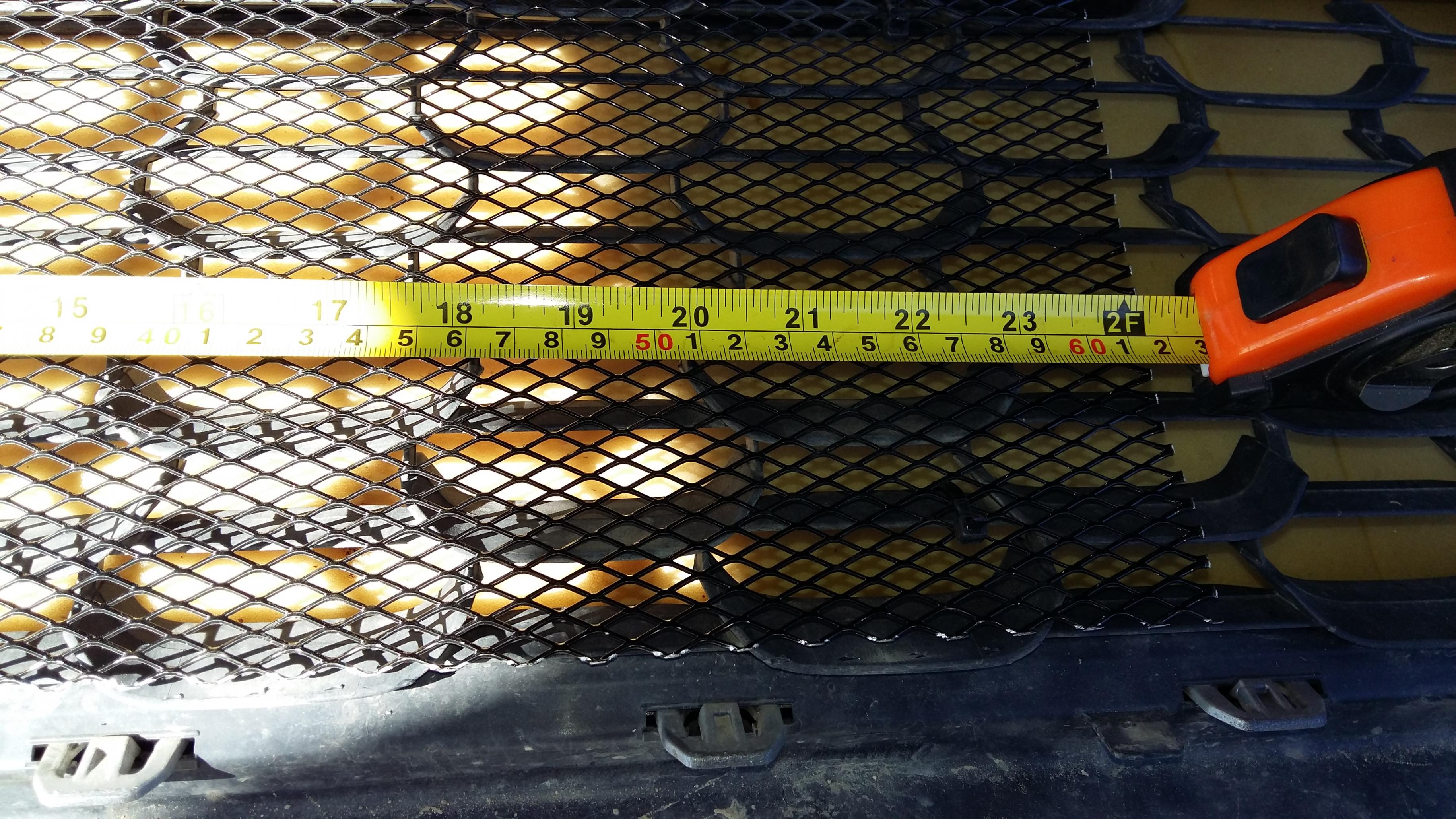

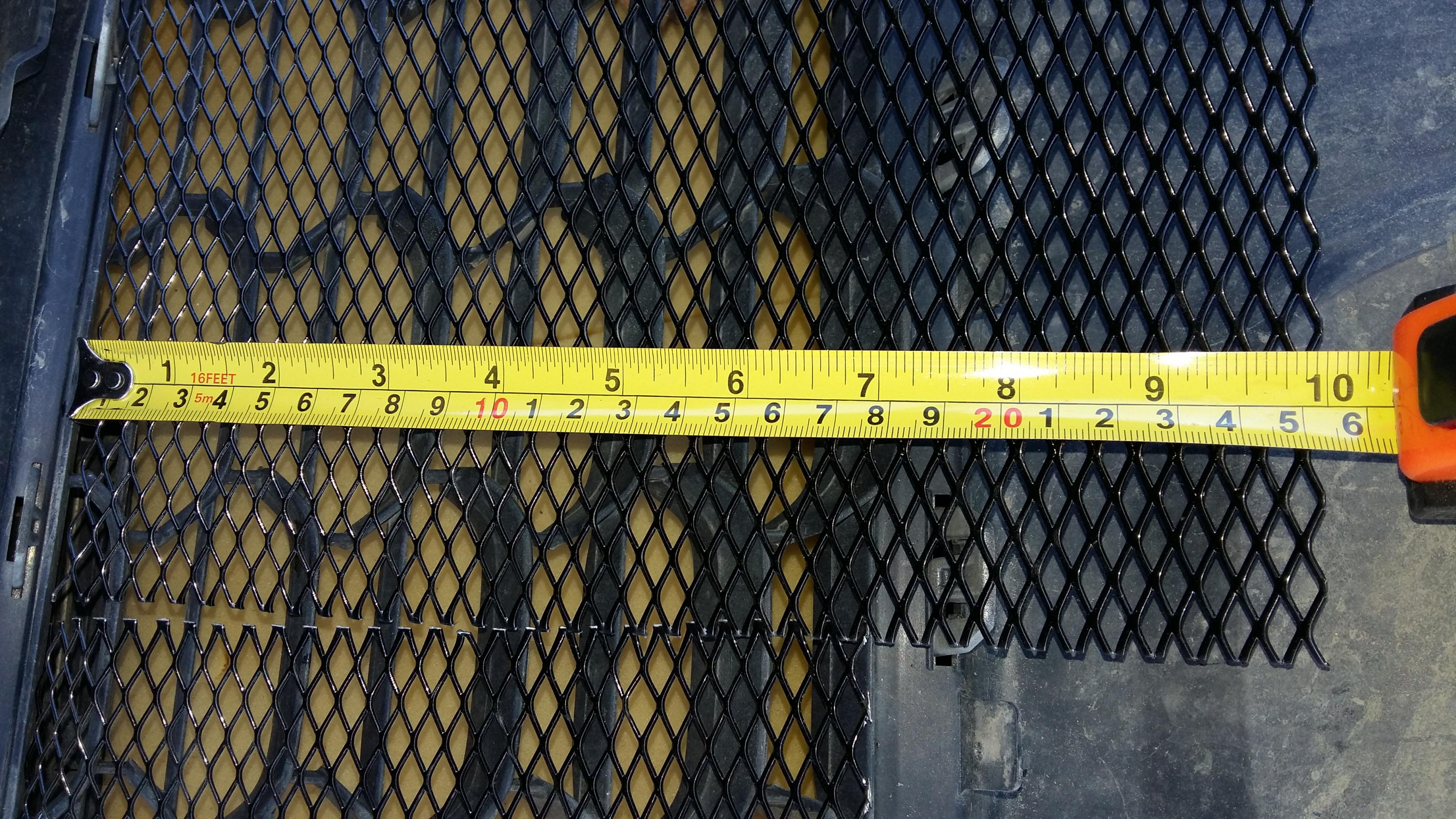

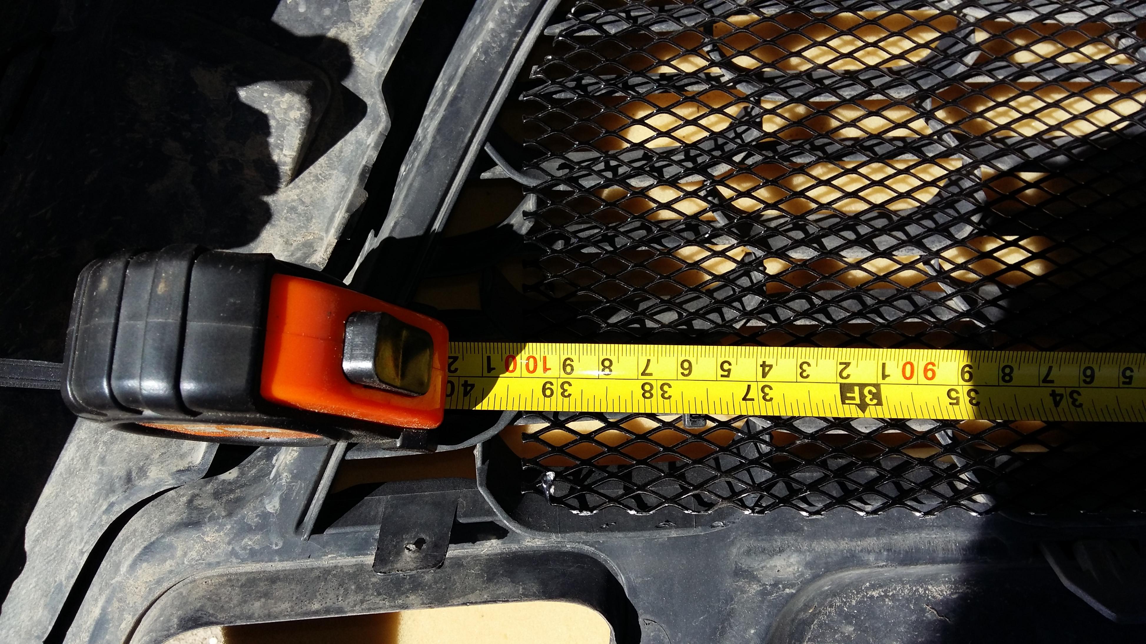

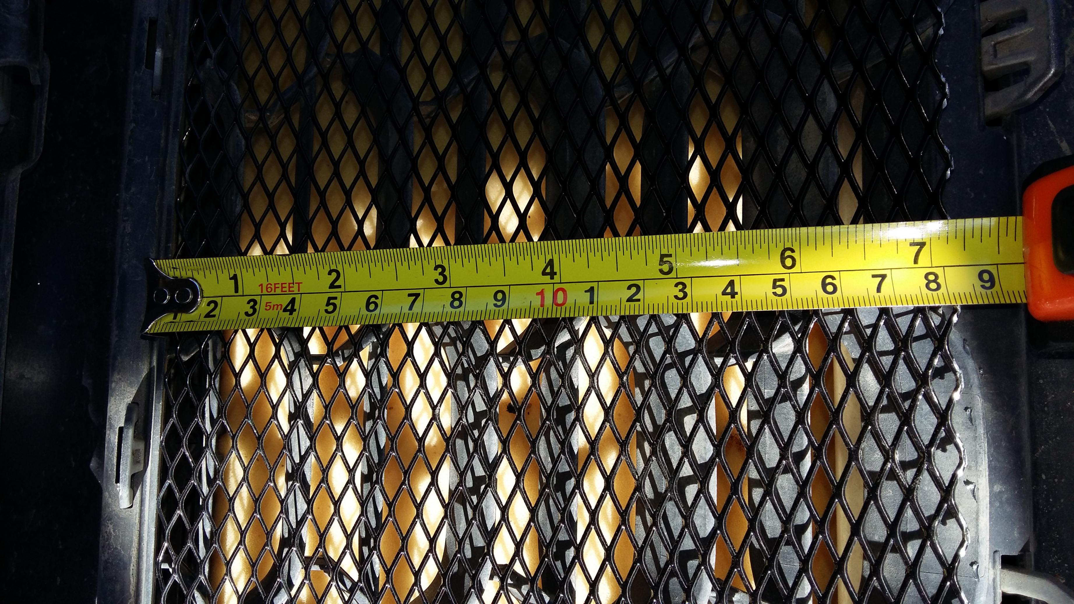

Купленной решетки 25х100 см хватило на нижнюю и верхнюю часть бампера и остался довольно приличный кусок...
Для нижней части потребовался кусок сетки 18х62 см. Обрезка 7х62 см достаточно для установки в верхнюю часть бампера...
