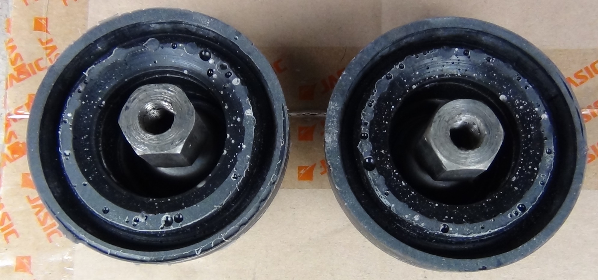

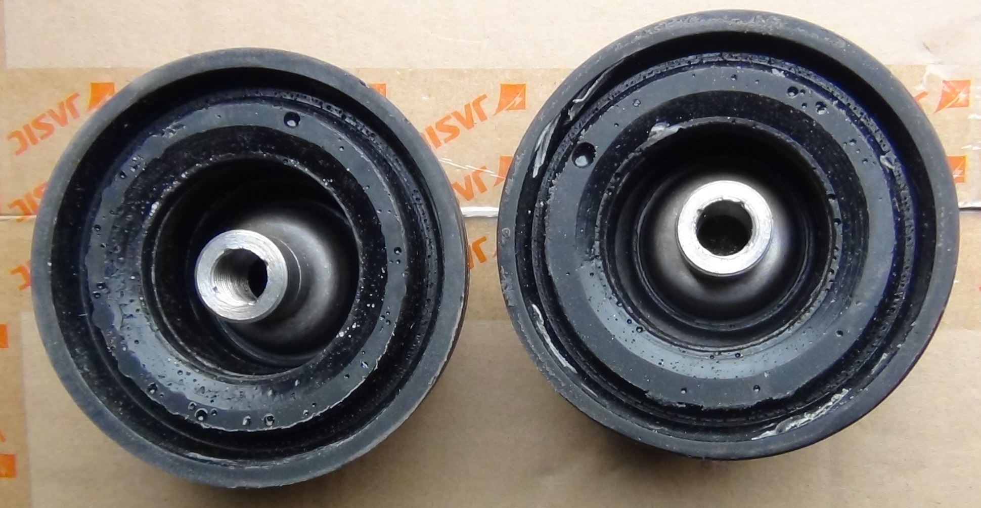

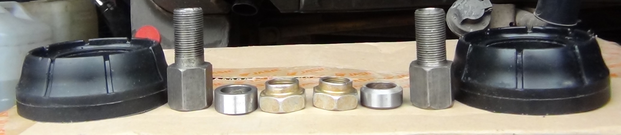

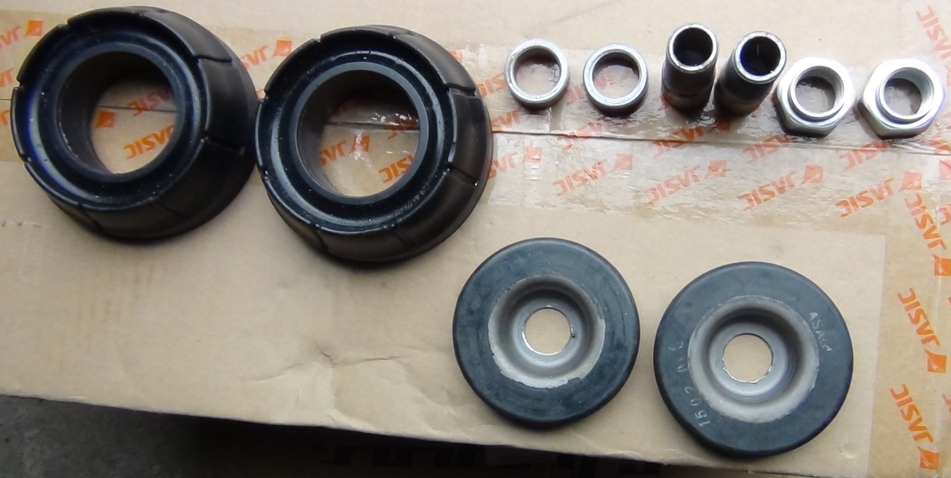

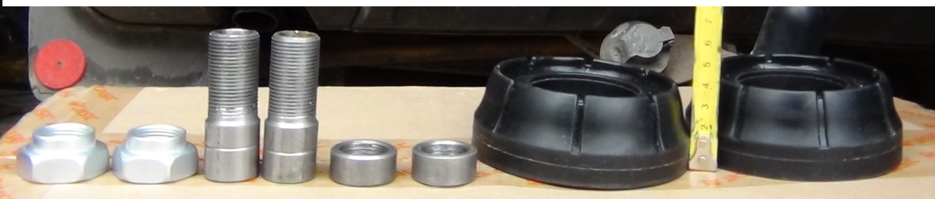

Прочитав данную тему тоже решил заморочится по поводу повышения клиренса на своём Дастере. Долго искал где поближе и подешевле приобрести комплект проставок типа "матрёшки". В итоге выяснилось, что эти комплекты делают только в Новосибирске, но в Барнауле они почему то оказались ещё дешевле. Сайт называется "Пыльники и проставки", http://sibreztech.ru. Заказал на 30 мм два комплекта для 4х4, где удлинители в виде шестигранника, но получил один круглый и один шестигранником, что несколько огорчило. Доставка до Кингисеппа обошлась в 590 рублей ТК Кит, хотя в заказе была указана почта России. Итого общая сумма составила 5590 руб. Установка на одну стойку по времени заняла около часа. Сначала поставил круглый удлинитель, но когда поставил верхнюю чашку с отверстием на 20 мм, то оказалось, что зазора между чашкой и кузовом не оказалось, что не есть гуд, так как стойка при работе накланяется и зазор должен быть, я так думаю. Пришлось выкрутить круглый и поставить шестигранник, так как высота у него чуть больше, как раз появляется зазор. В общем, когда сделал передние стойки, задние решил не делать, так как машина стала параллельно земле. Решил, что продам второй комплект или поменяю на 20 мм. Зад больше чем на 20мм пока не стоит поднимать.
