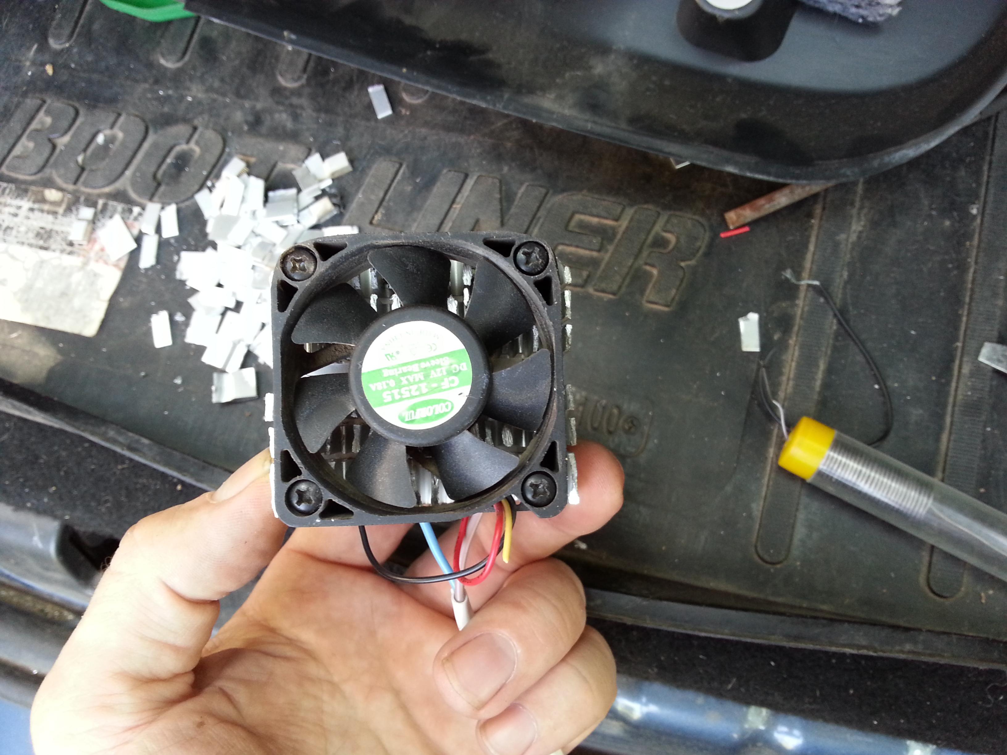

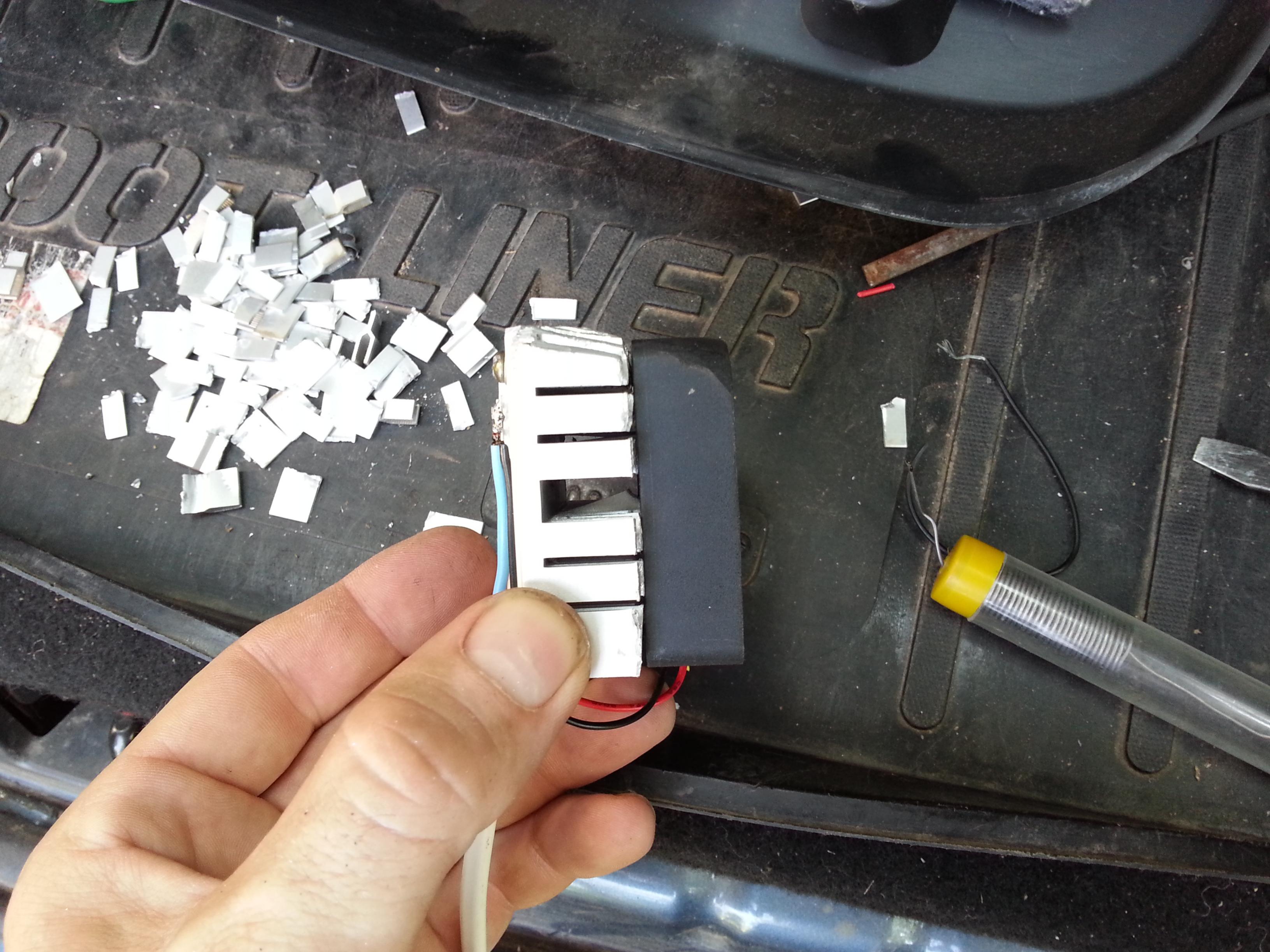

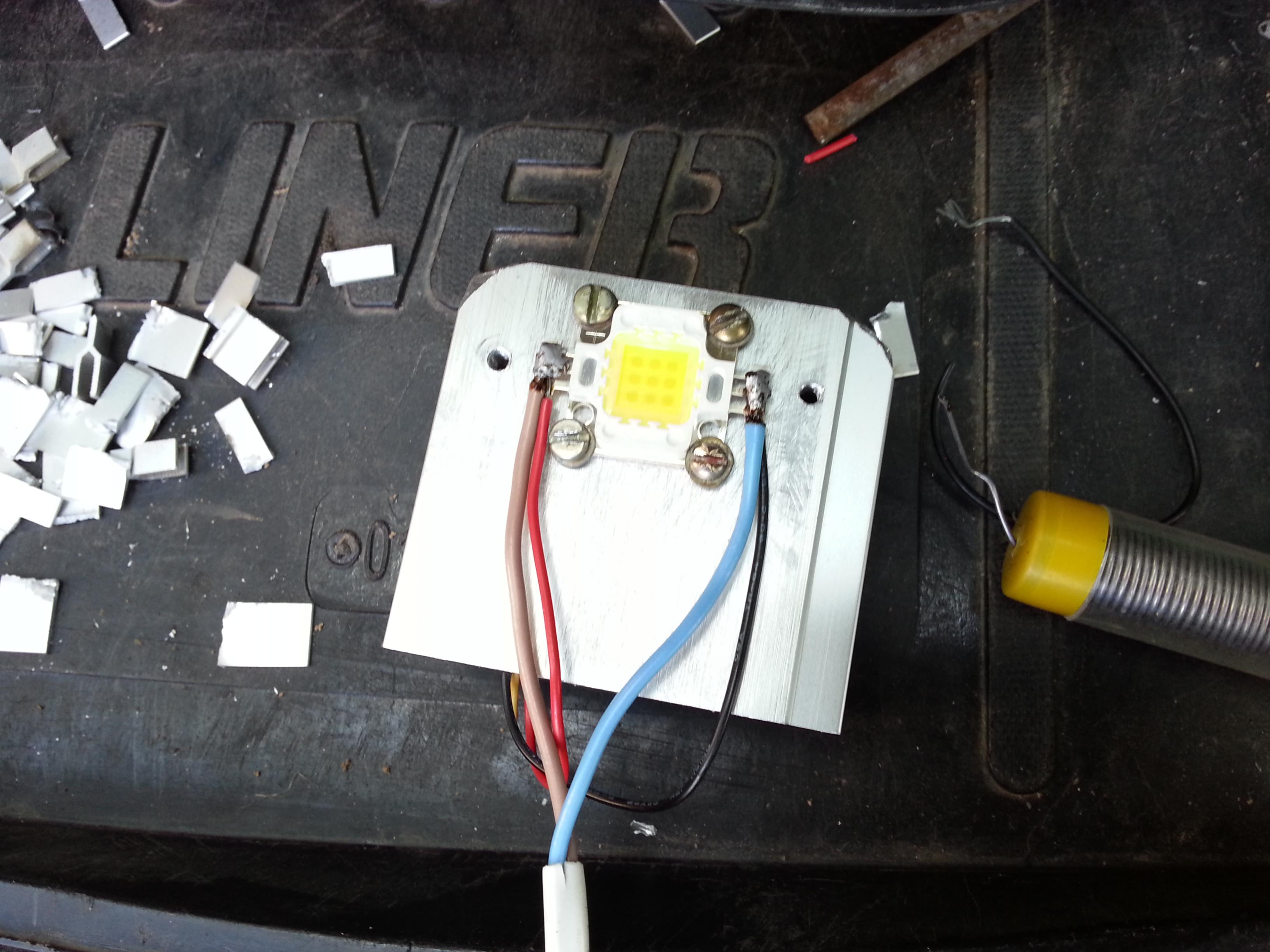

Светодиод решил устаналвивать на радиатор проца (от компа) с вентилятором. Замерил свободную высоту от механизма закрытия двери до пластиковой облицовки, получилось 35 мм. Радиатор пришлось смальца покусать, так как делал всё на даче, кроме кусачек и наждака ничего нету.
И так кусаем по высоте ребра охлаждения и наждаком обтачиваем углы.
Как-то так, мне нравится.
