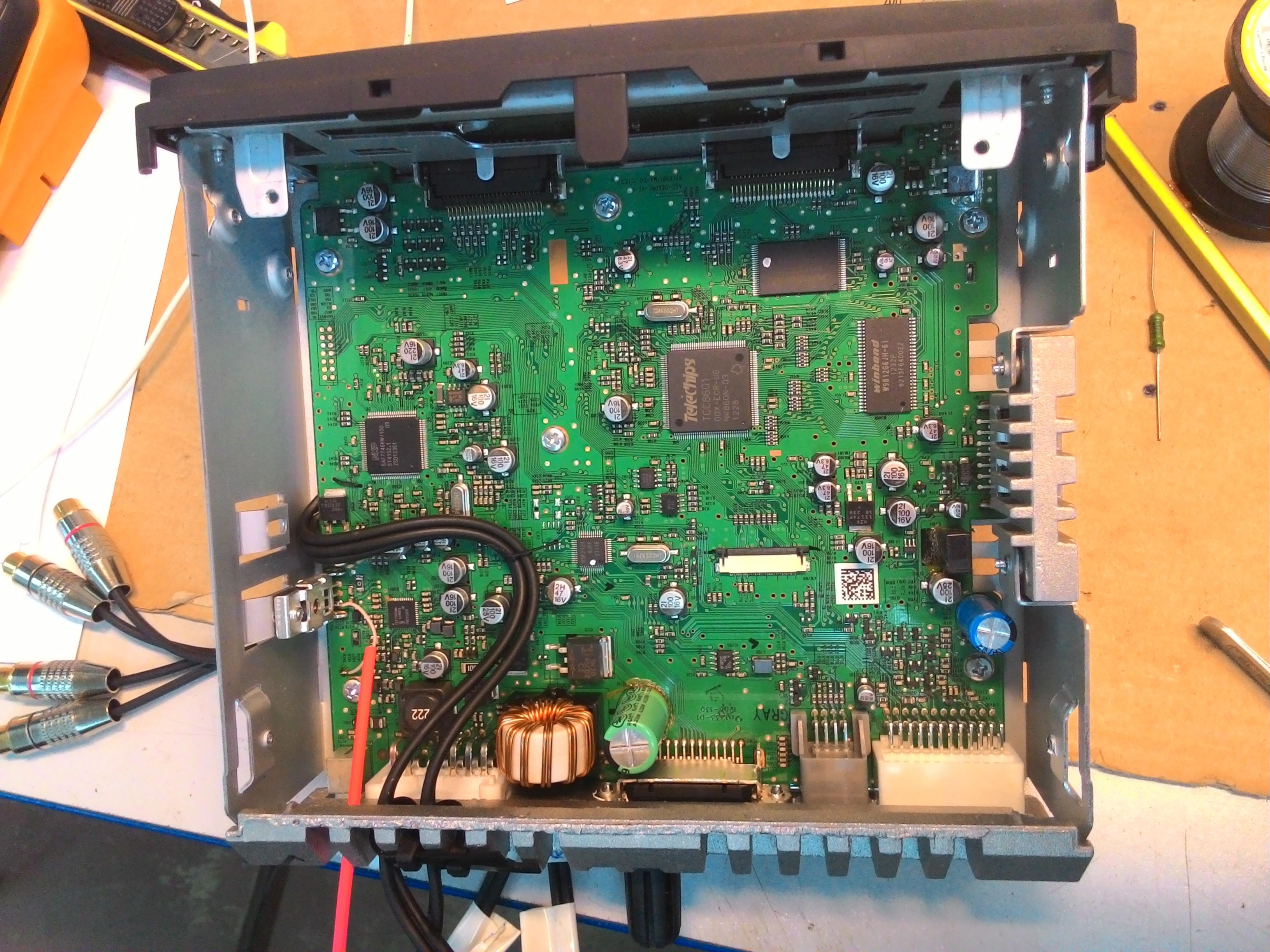

12 вольт питания оконечного усилителя ШГУ присутствует всегда, и не зависит от состояния магнитолы и положения ключа. На 4 ноге появляется управляющий синал ST-BY 3.3 вольта при включении магнитолы. Цель: взять этот сигнал и через задержку включать им внешний усилитель.
UPDATE:Взял сигнал 8вольт с ноги стабилизатора. Строю схему с оптопарой 817 и релюхой, с задержкой включения усилителя.
