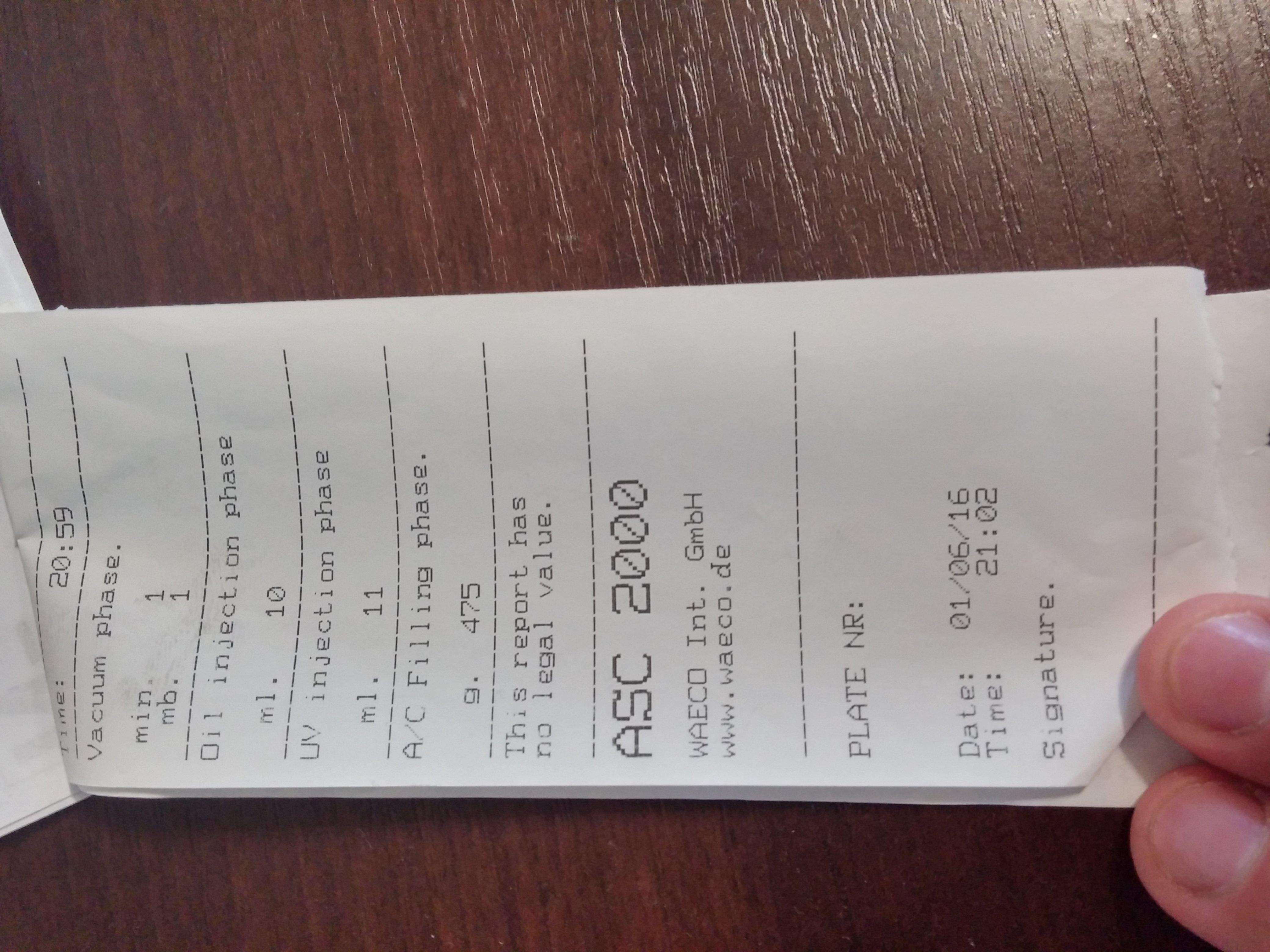

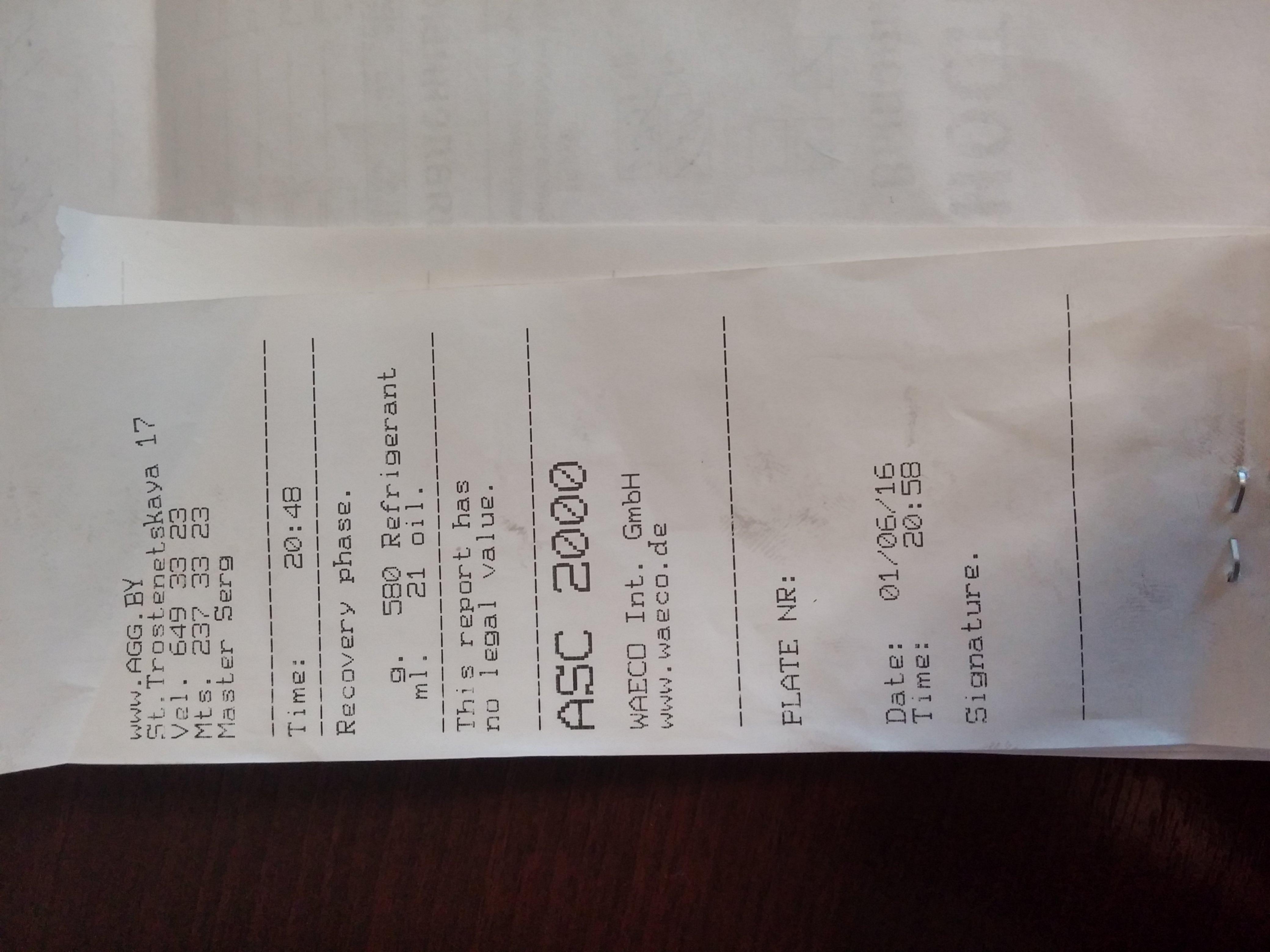

Сегодня не выдержал и заехал все-таки к знакомым кондиционерщикам (не официалам), были у меня подозрения что недостаточно фреона в системе...мало ли не заправили на заводе. Выкачали все прибором и оказалось, что его там наоборот много - аж 580 гр, вместо 475+/-35 гр!... с запасом, так с запасом его закачивают. По итогу закачал как положено 475 грамм - кондер дуть лучше не стал. При +25 выдал всего 10,3 из центральных сопел. Мастер обратил внимание на очень частое включение/выключение муфты компрессора (это и были те странные звуки в моем видео выше), фактически постоянное выключение не дает ему добрать нужную температуру, хотя бы 7-8 градусов. В общем в гарантийную машину лезть не стали, но появились гипотезы, что может не корректно работать некий темп. датчик на испарителе или где-то там еще и из-за его муфта раньше положенного выключает компрессор и так постоянно.
