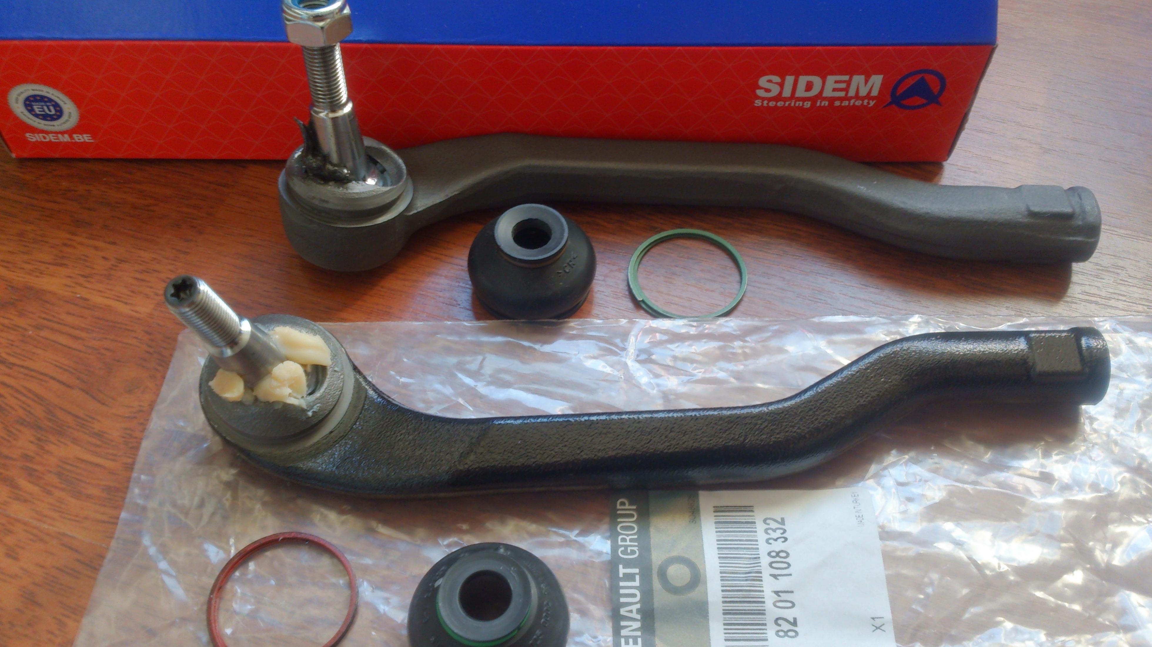

Так получилось, что купил рулевые наконечники разных марок.
Сравнение SIDEM (~1100 руб.) и оригинальный (~1600 руб.)

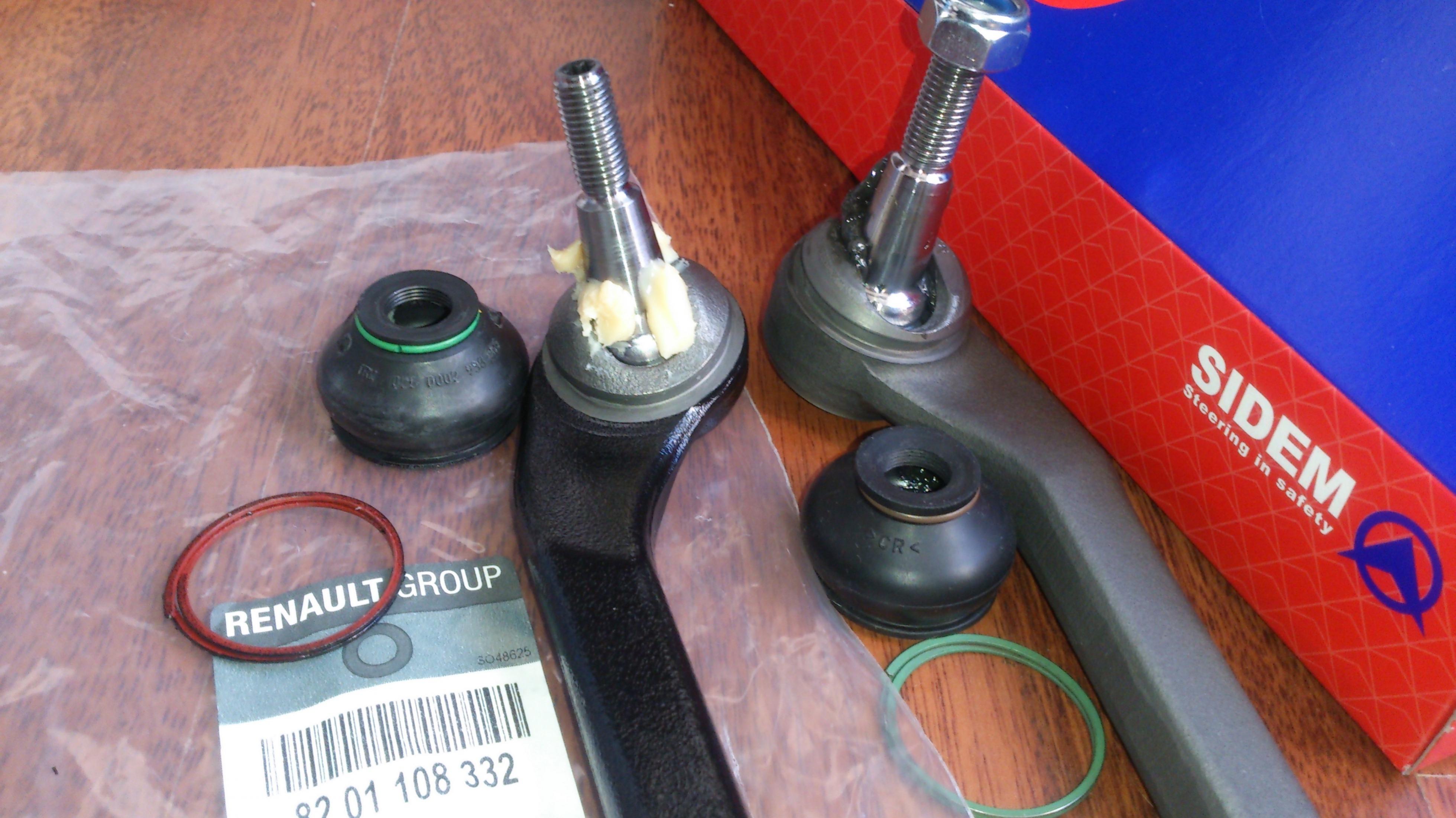

Оригинальный оказался TRW ... недавно (18 тыс. км. назад) менял именно на TRW ... которые уже застучали ...
Снял с обоих пыльники ... в оригинале (TRW) смазки значительно больше (в 3 раза) ... обратите внимание на гайку, в оригинале :-)
