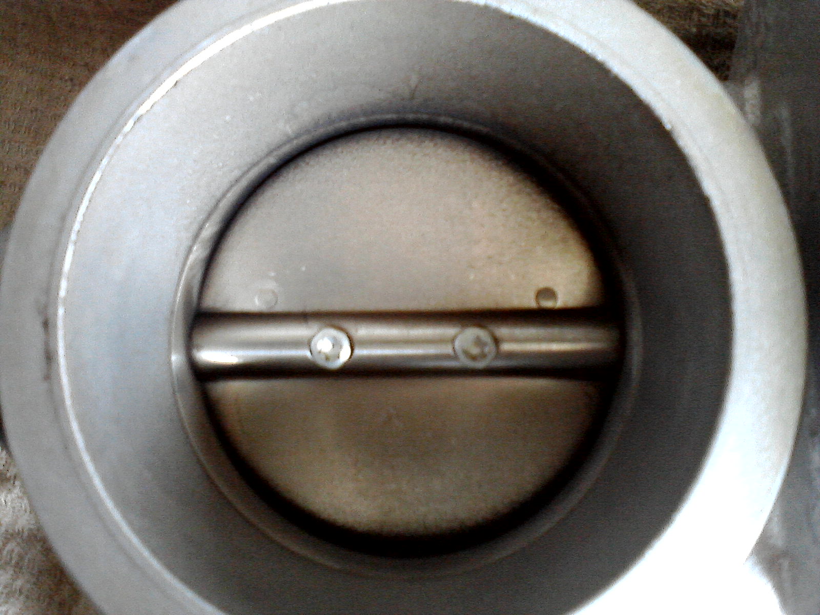

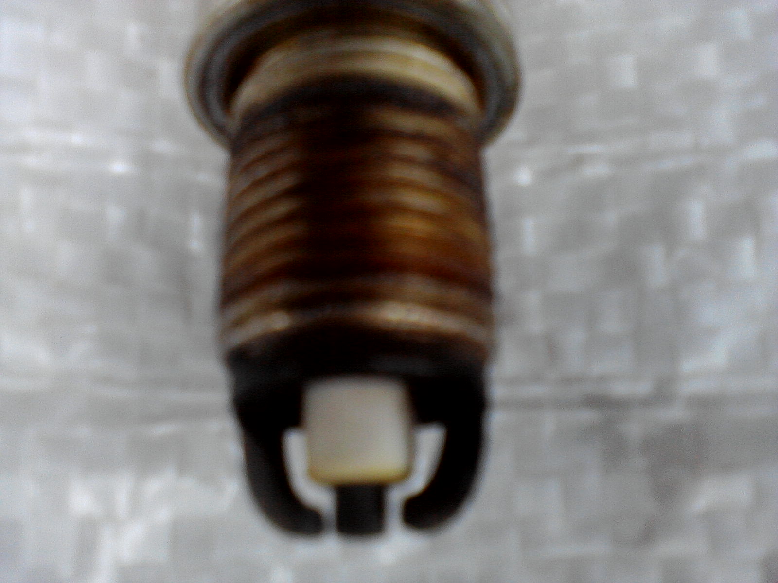

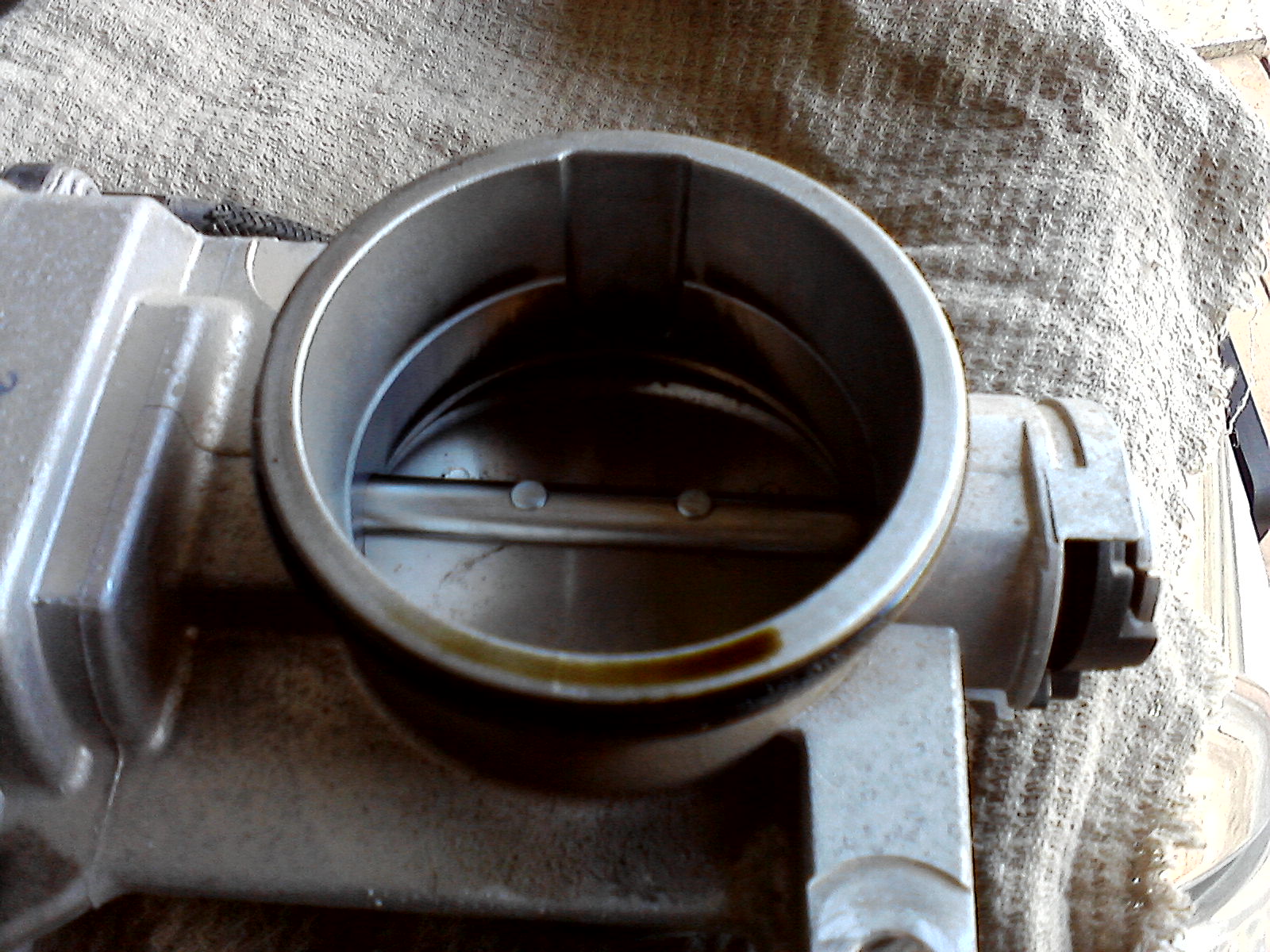

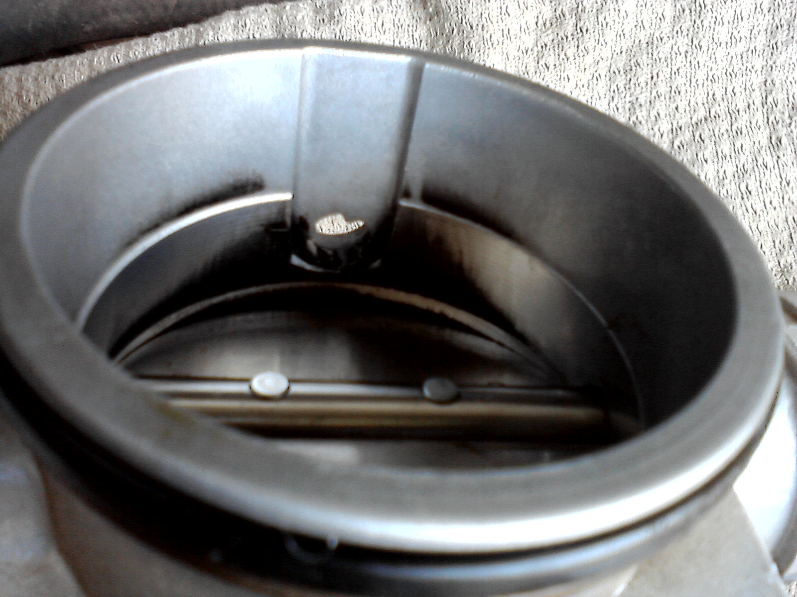

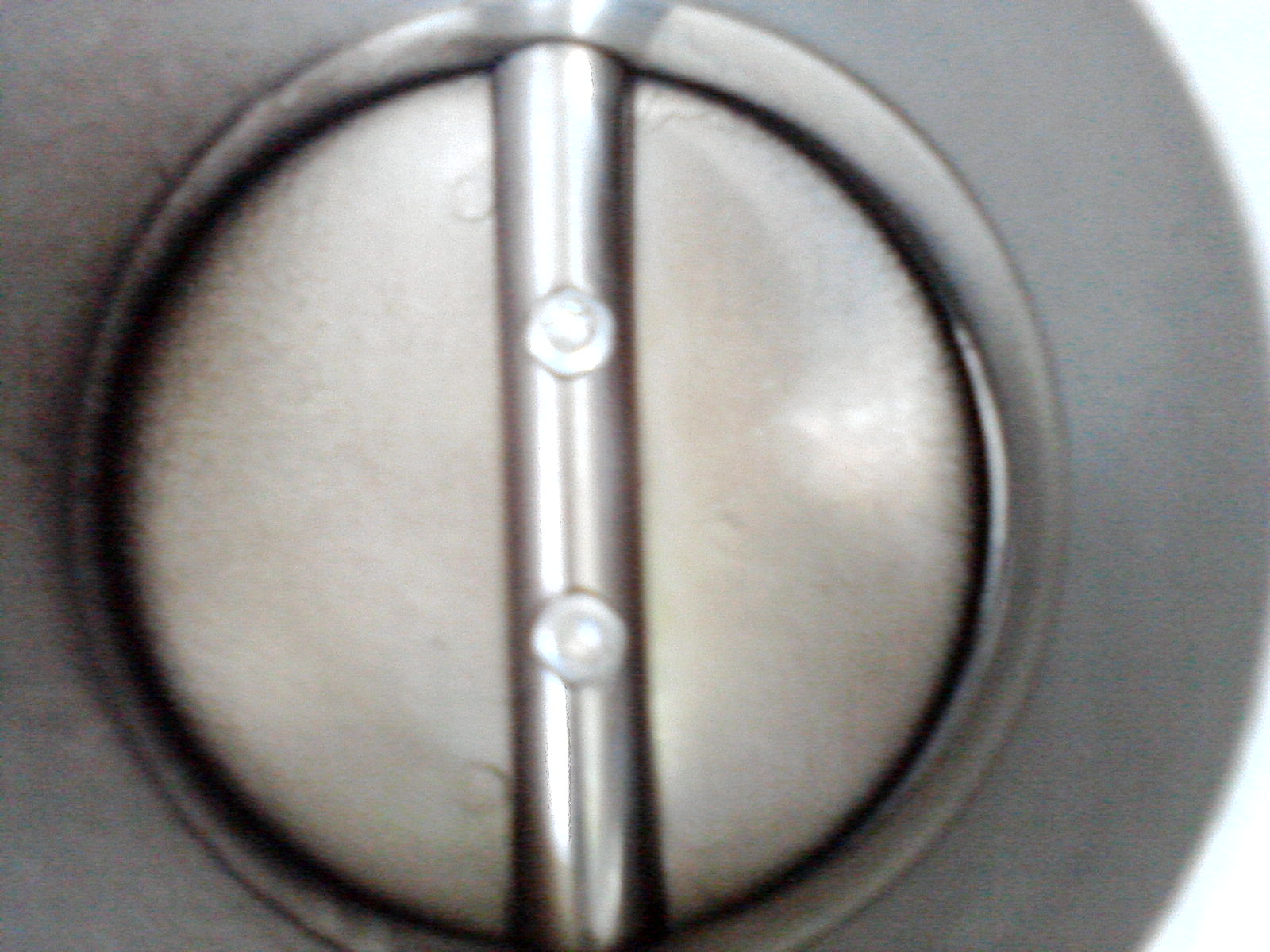

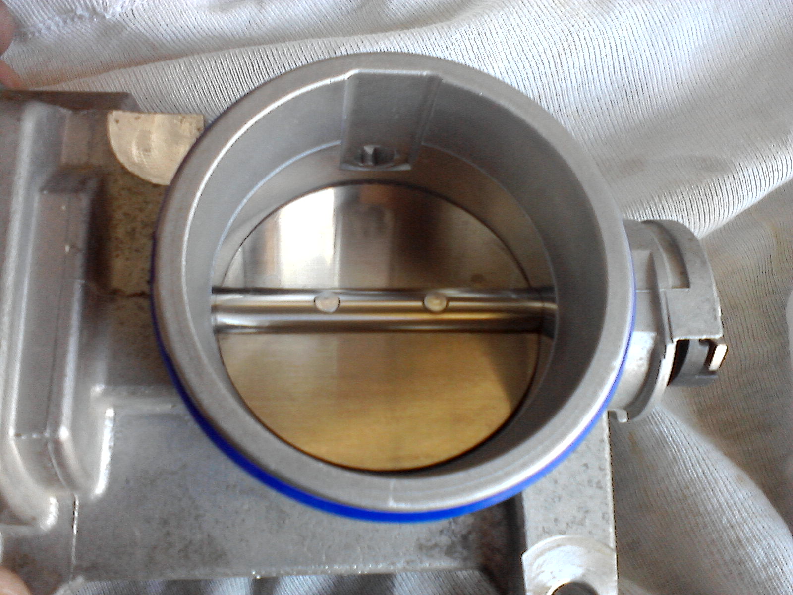

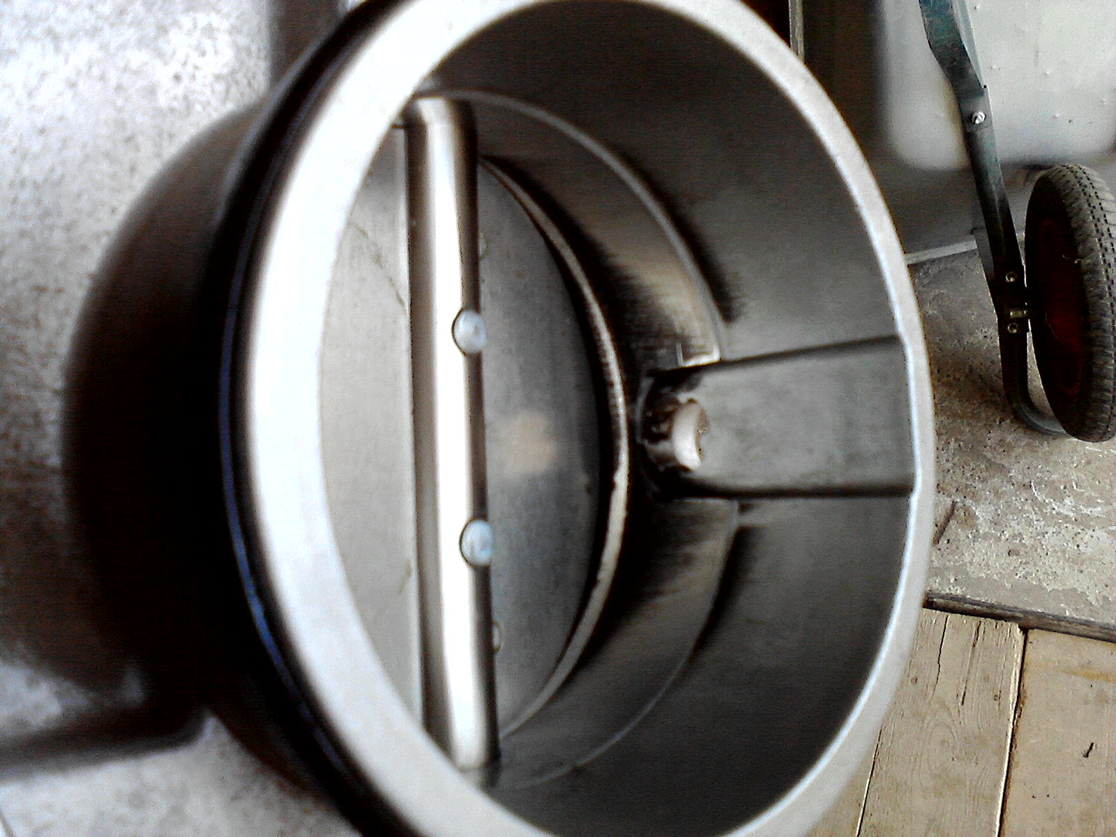

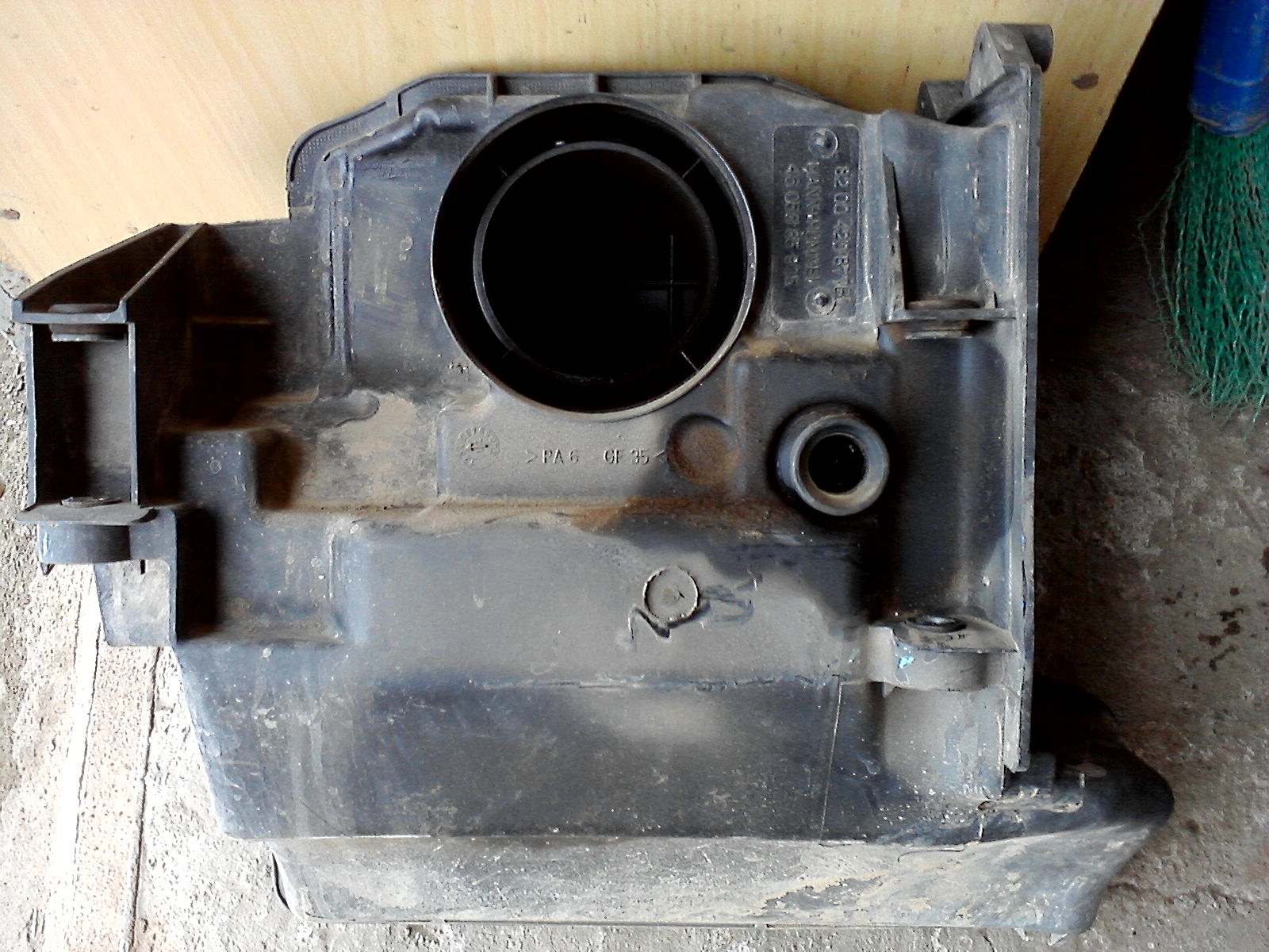

Всем привет! Парни кто нибудь победил проблему повышенных оборотов на холодную в теплую погоду на дастере 1.6 4х4 ?
Пробовал в апреле. Разобрал дроссельный узел, все прочистил. Поменял малое резиновое кольцо на новое силиконовое, хотя старое было в полном порядке. Сделал профилактику свечам. Стоят 2-х электродные 224013682R FLR7LDE ЭЗ, которые были поставлены дилером на ТО-2. Но практически ничего не изменилось. ЭБУ живет сам по себе своей жизнью, что на холодную, что на горячую - в произвольные моменты времени (см. пост 348). Может действительно кривой коллектор?
