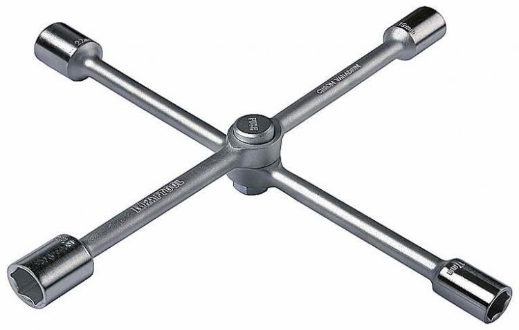

Есть складные кресты. Был такой, правда не понравился, рычаг слишком короткий, прикипевшие болты не сдернуть. http://instrument.ru/product/6973/
Телескопом тоже пользовался, как выше заметили у них угол изгиба не 90гр. а 120, соответственно часто срывается и к болту всю силу не приложишь.

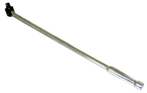

Самый оптимальный вариант на мой взгляд обычный рычаг с карданчиком на конце. http://jonnesway.su/product_9329.html
