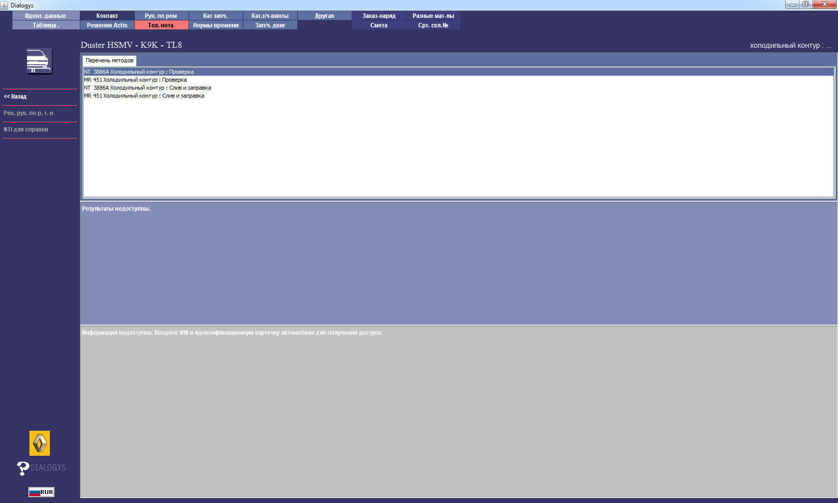

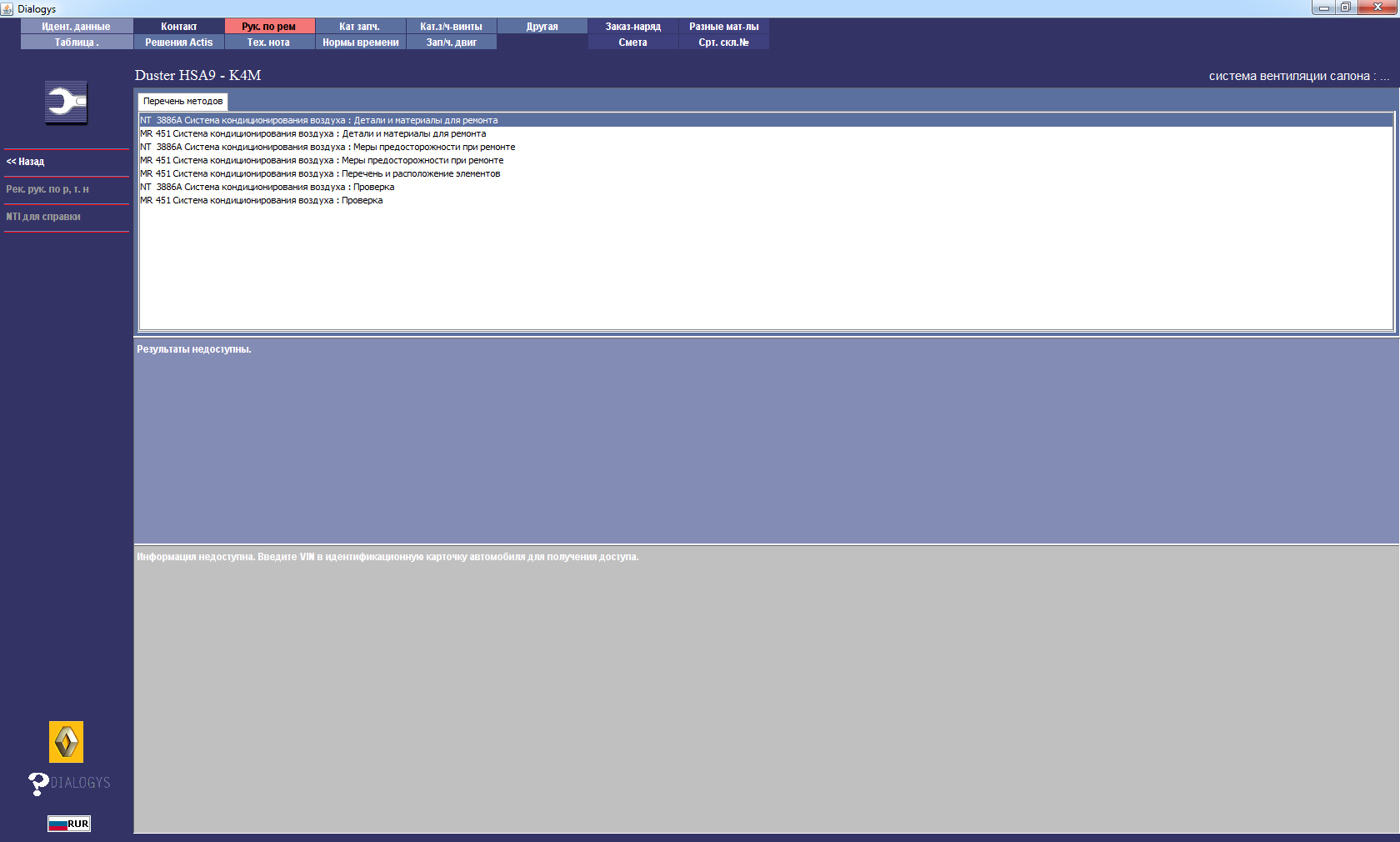

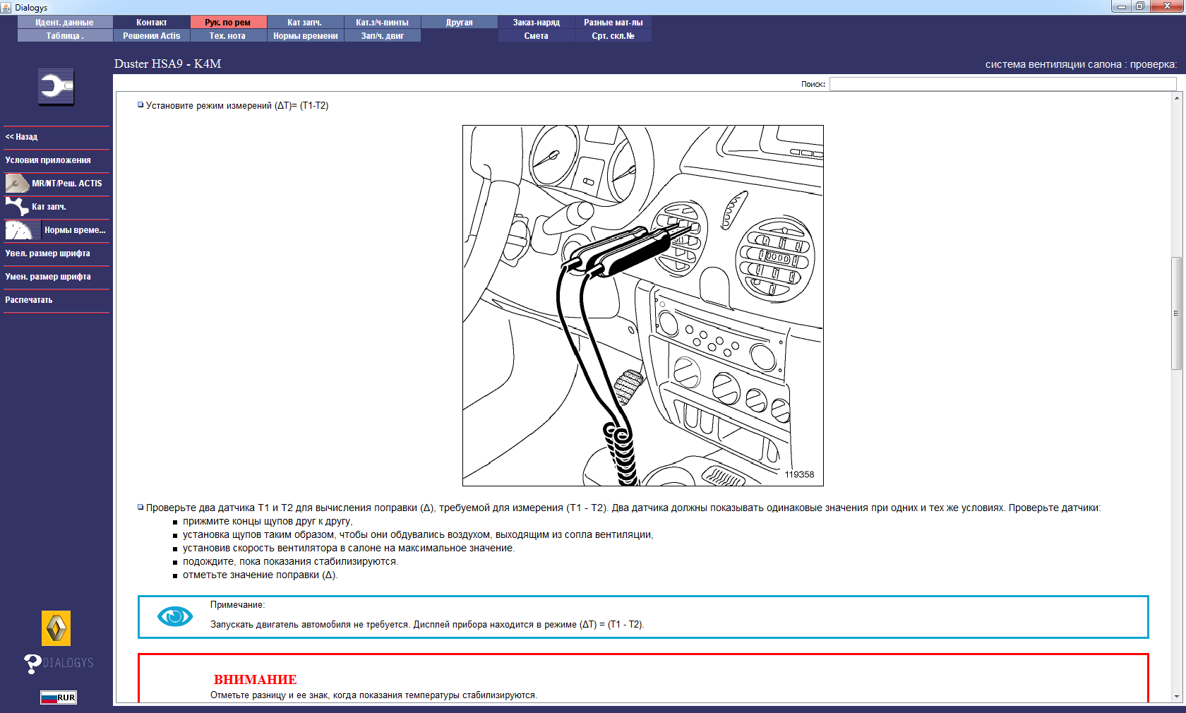

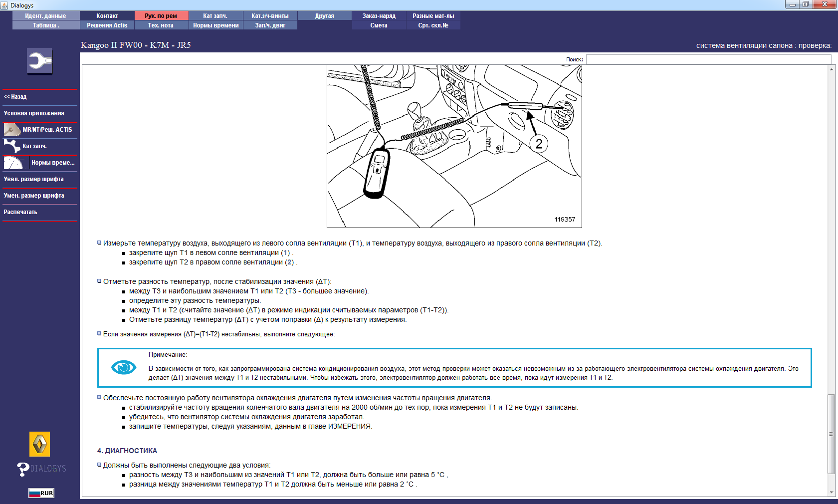

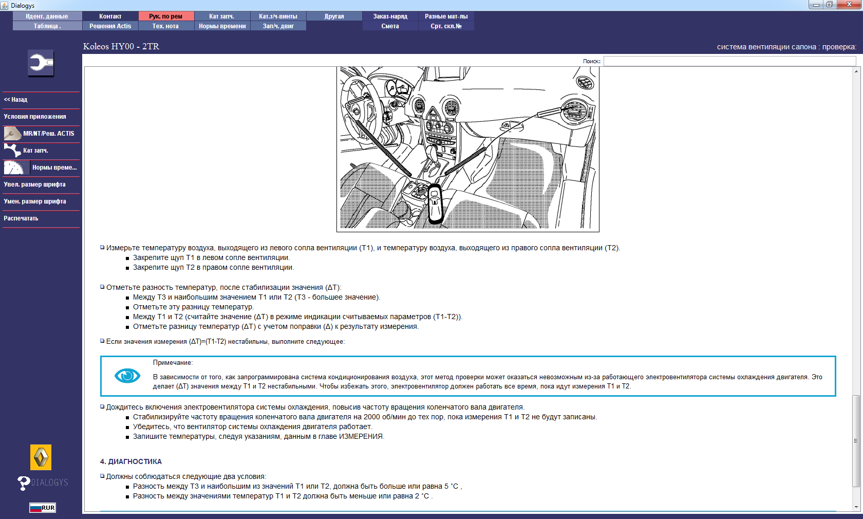

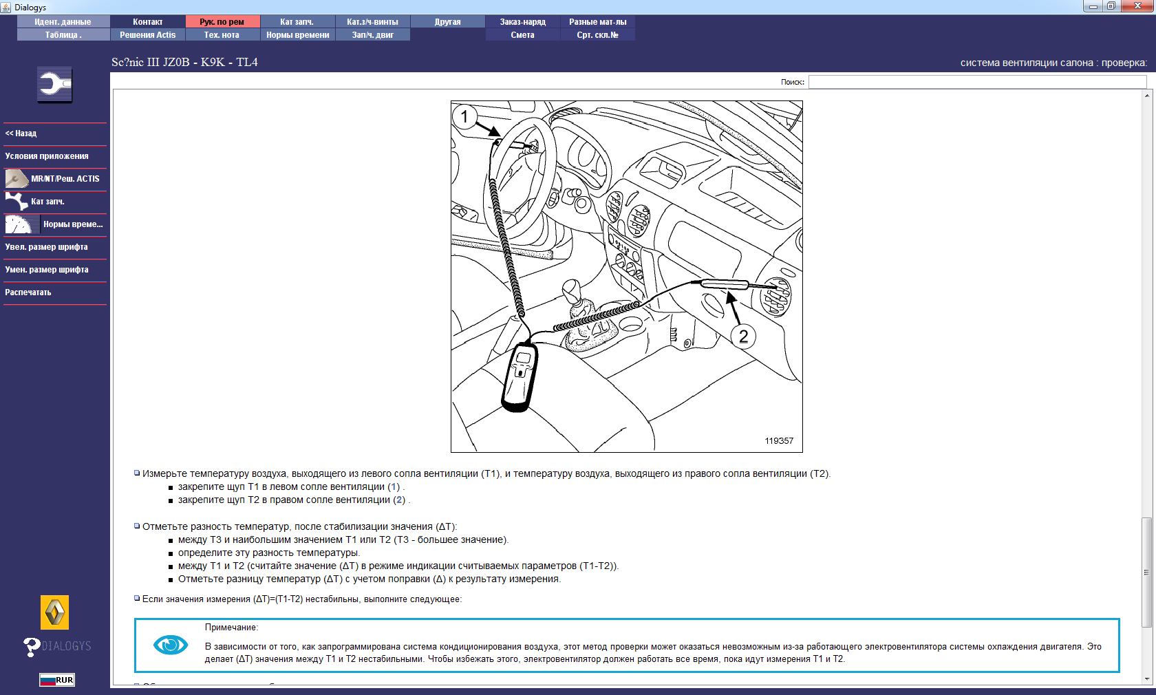

Можно на документ с другими картинками глянуть?
Ну вот. Найдите одно отличие.
Я думаю, вы не станете спорить, что Кангу и Колеос это почти одно и то же, чтобы иметь один и тот же документ на проверку системы.
