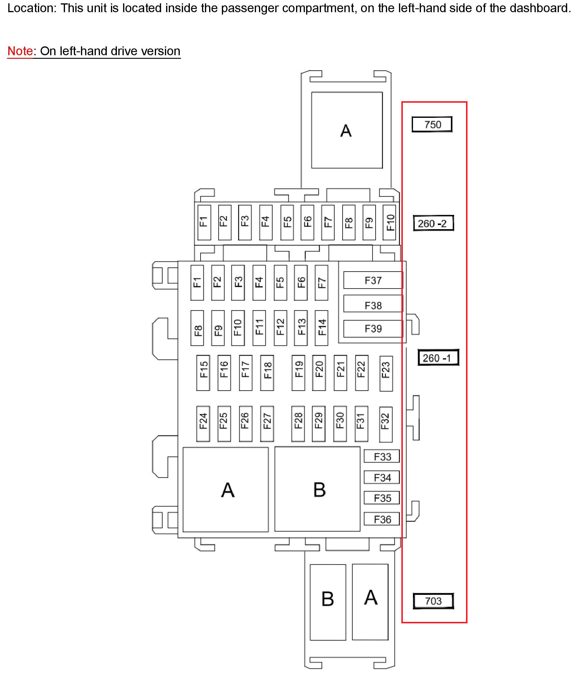

Не понятно только: на плате 5 реле.
3 шт- обозначены буквой "А".
2 шт - "В".
Как понять, какое для чего?
На схема справа есть цифры внутри прямоугольника, которые обозначают номер блока (сборки, расположения).

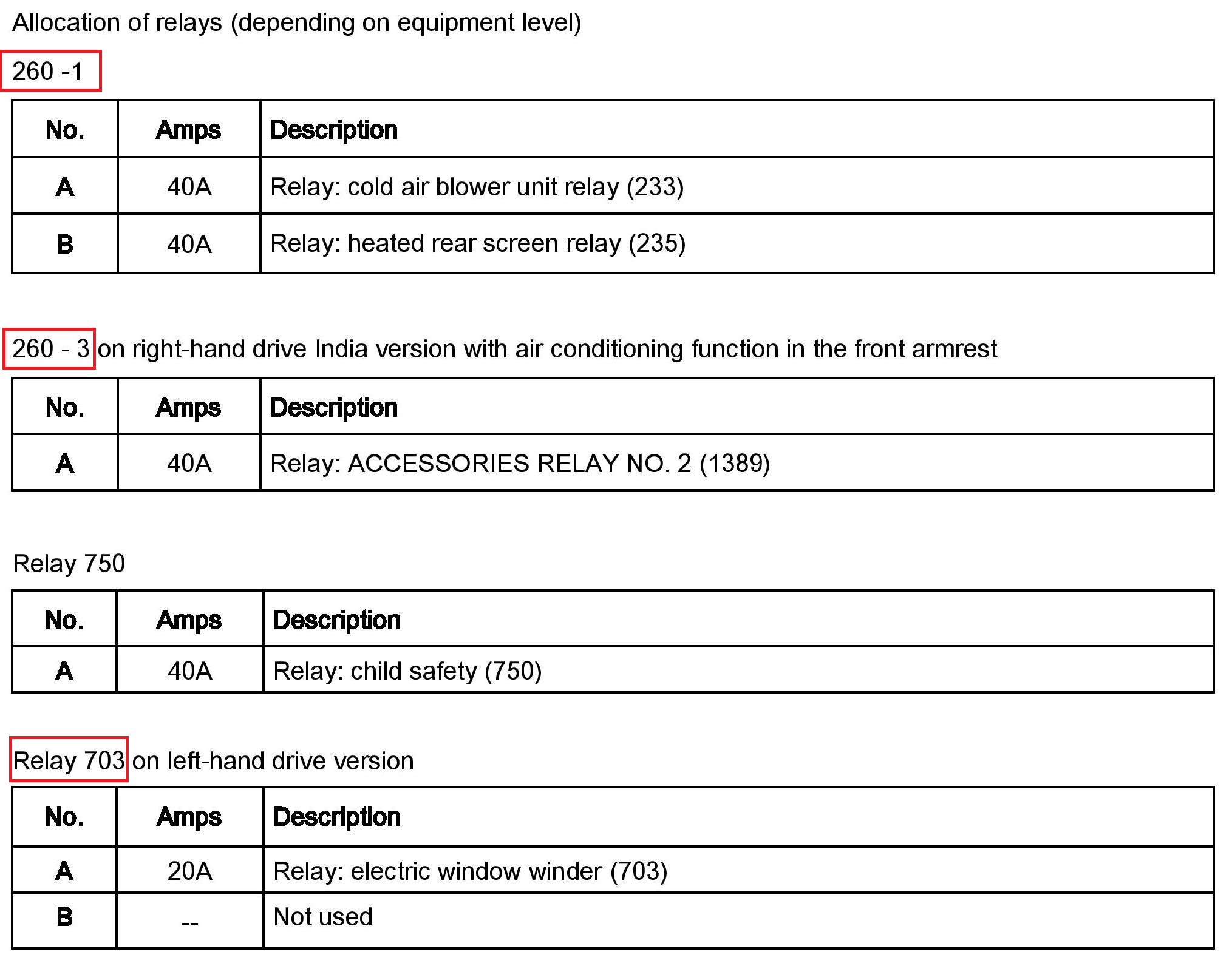

Дальше ищем этот номер в таблице.
