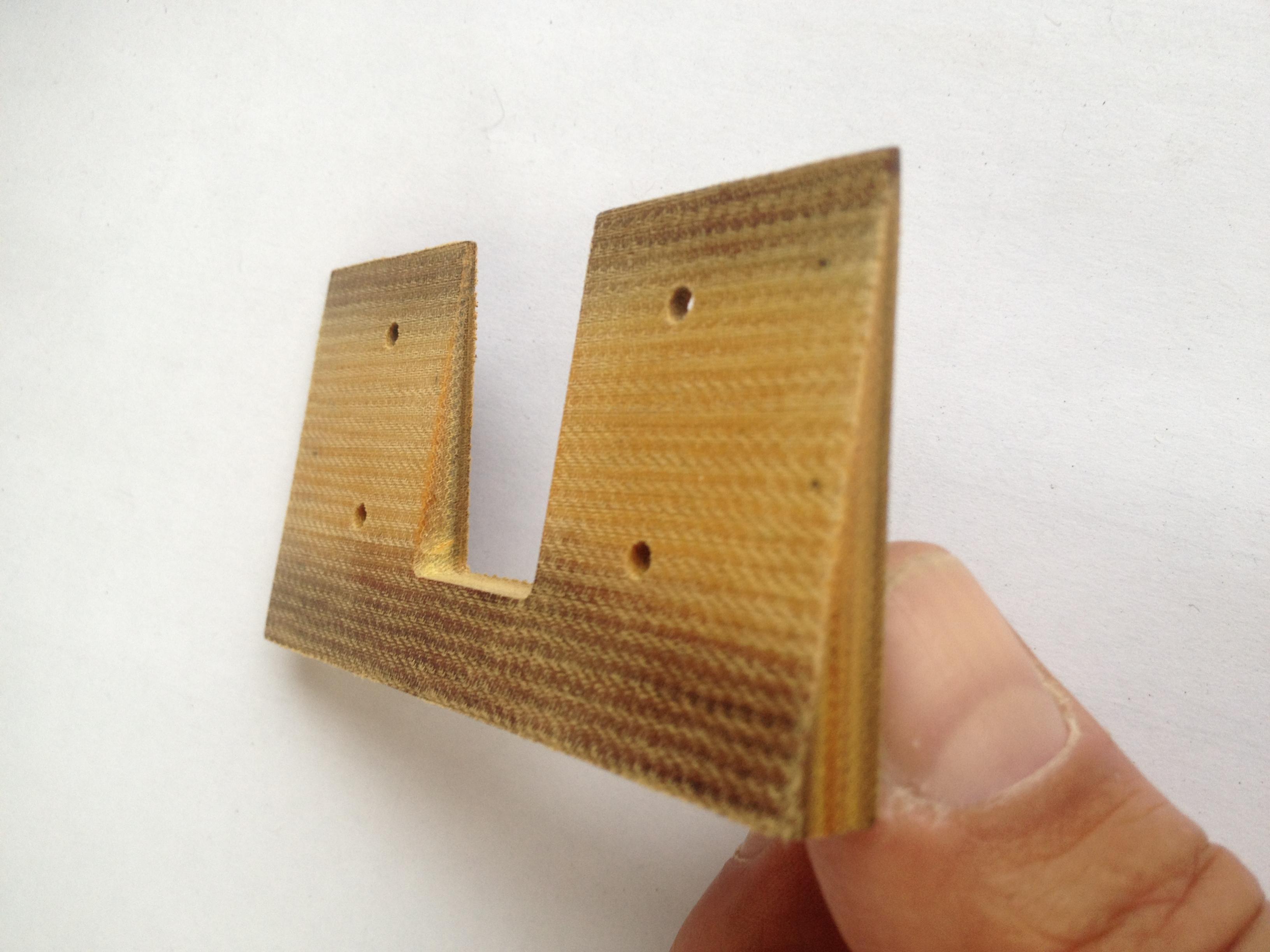

Шлейф затянул в нишу с минимальными разрушениями, но Мульт в нишу не очень становится. Товарищ фрезернул сегодня клин вместо штатного крепления, буду попробовать.
