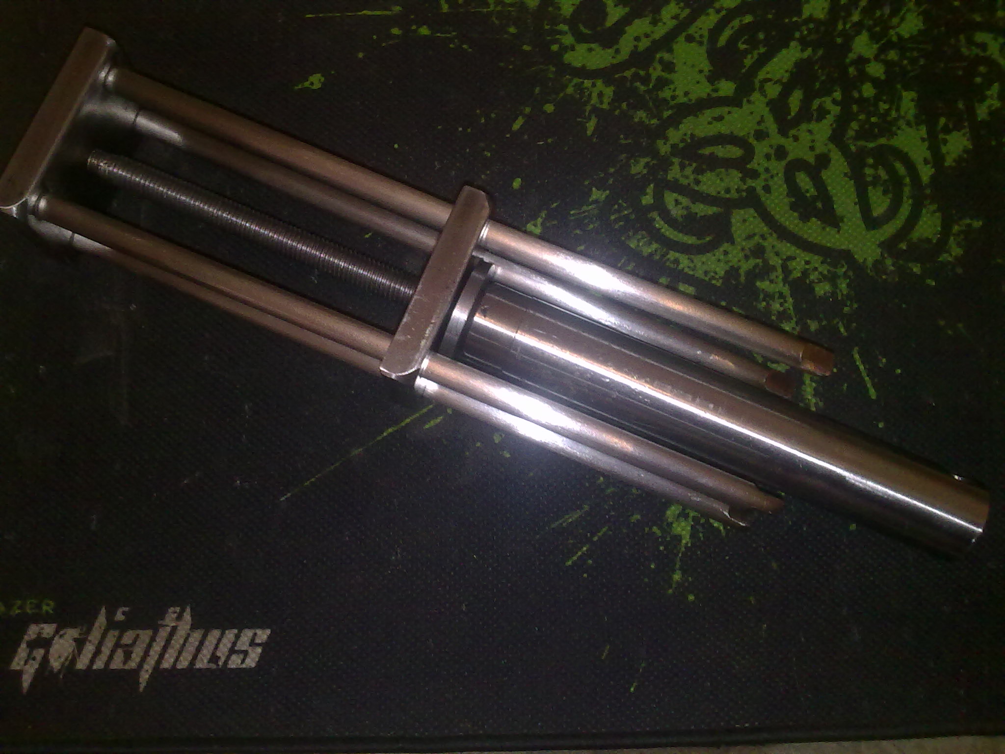

Это шпилька с шайбами и гайками? Стянутый пакет с берестой потом в воде кипятится?[COLOR="Silver"]

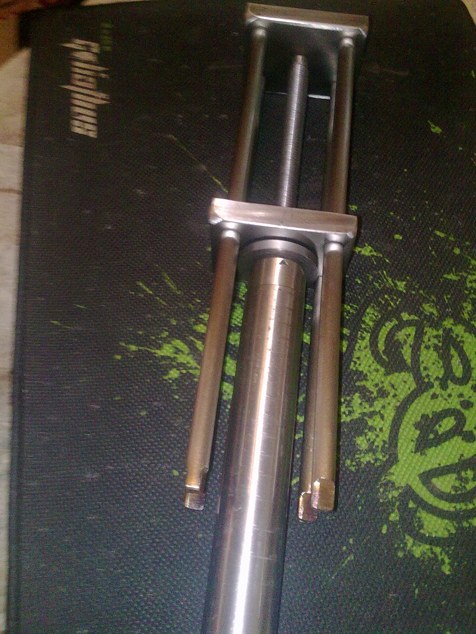

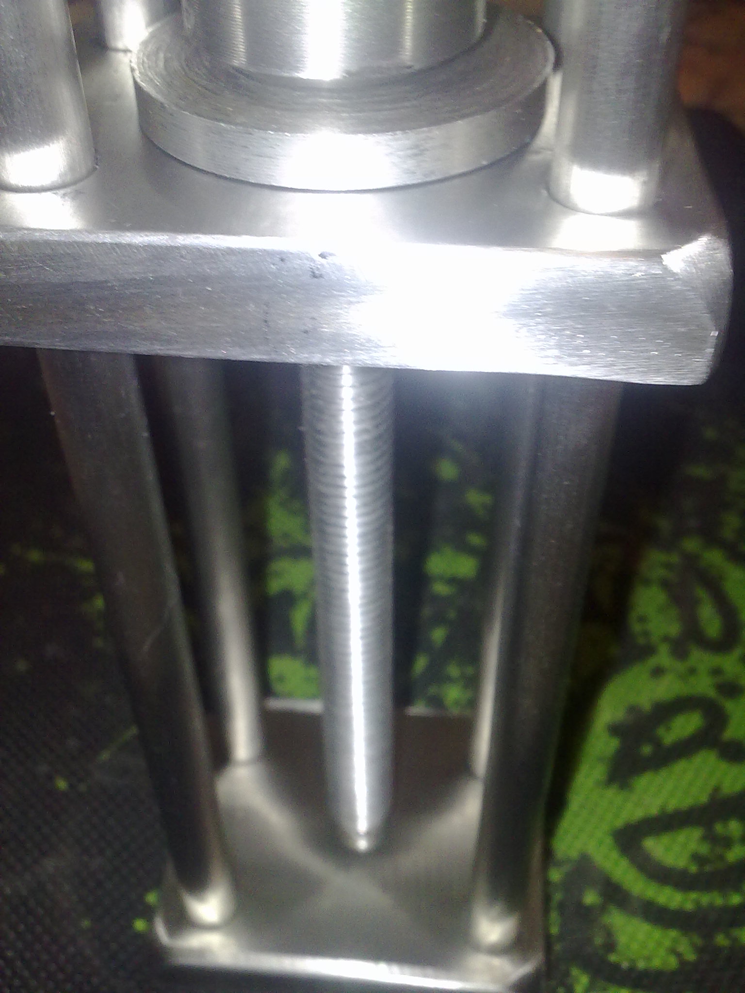

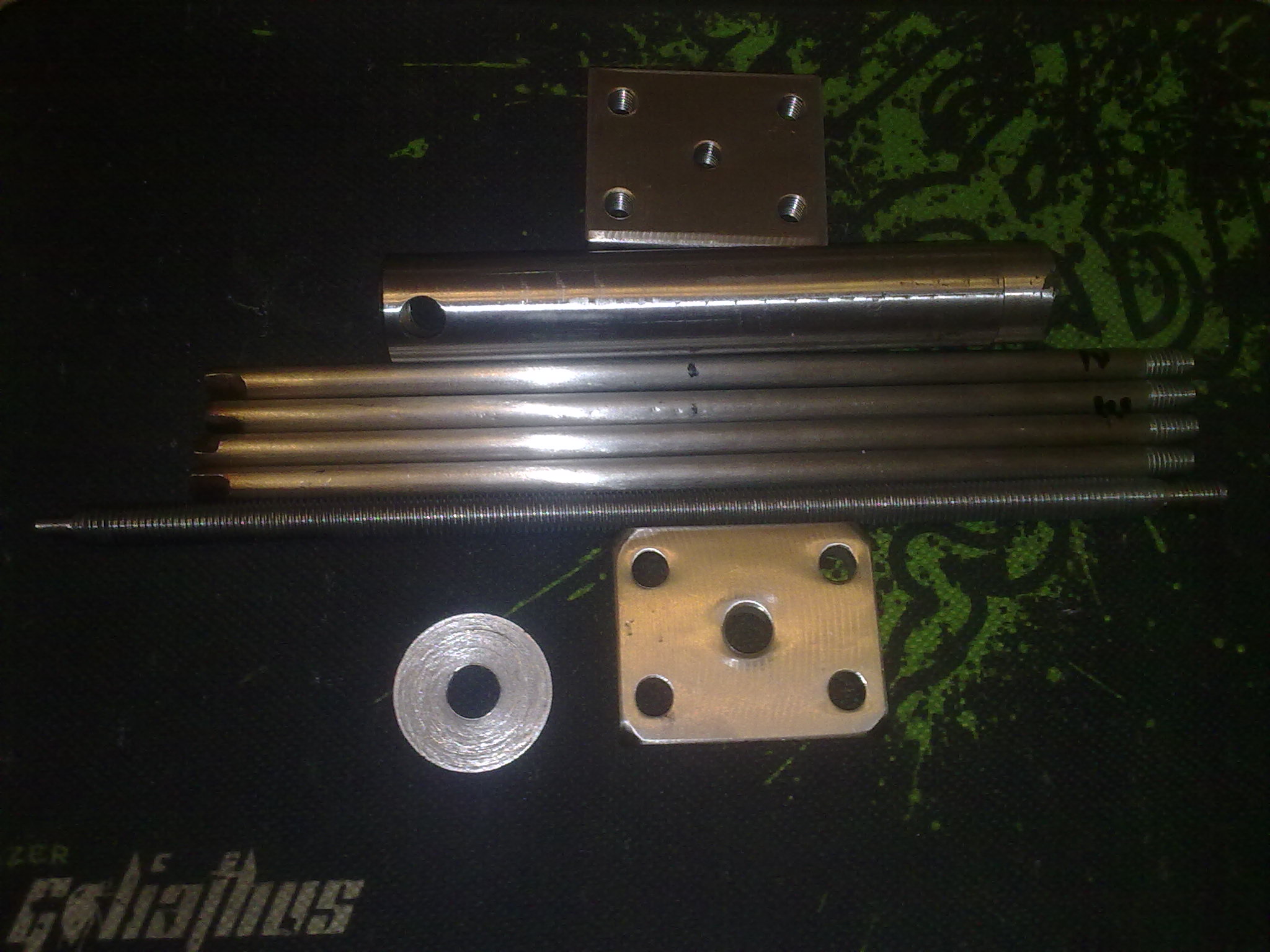

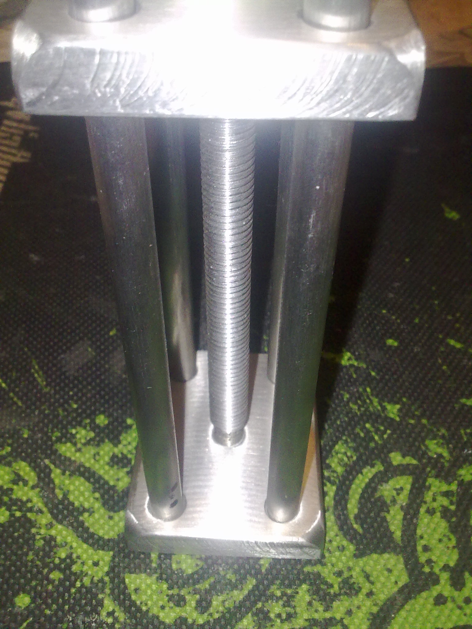

Примерно. Две пластины, в одной пять резьб М8, в другой 4-е отверстия 8,2мм и по центру М10, 4-е направляющие и одна шпилька М10 + длинная гайка М10, она и тянет пакет. В общем смотри сам.
З.Ы. За пару часов из нержавейки изваял, пакет получится 35х45х(80-120)мм, полная длина шпилек 230мм, осталось бересты надрать.
