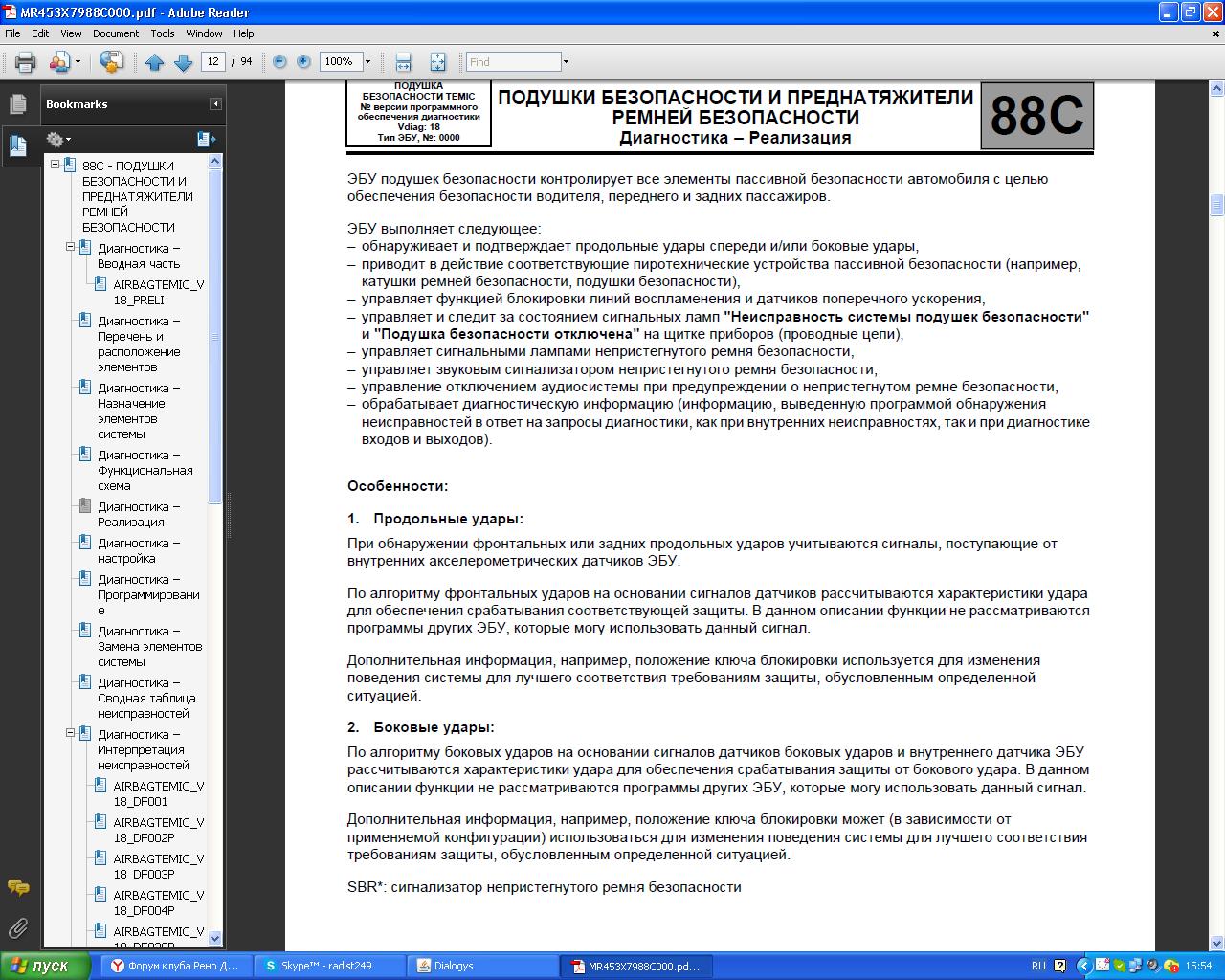

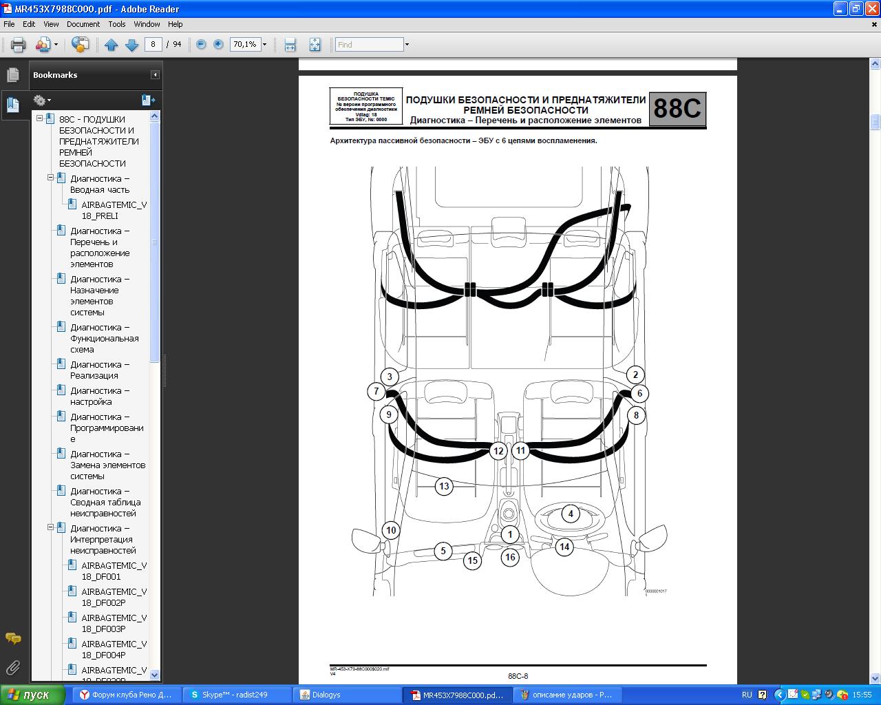

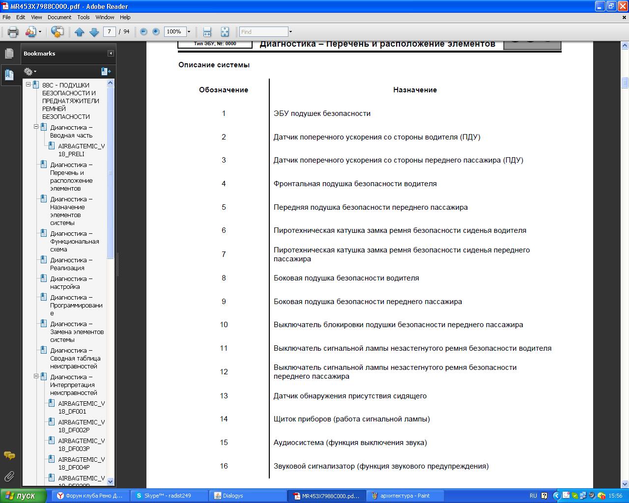

Сообщение от Zamok_Samara
едь датчик удара располагают по бортам авто, а за лобовое столкновение отвечает как раз датчик продольного ускорения.
датчик продольного удара установлен в ЭБУ подушек. Внешние датчики, это датчики боковых ударов, в стойках дверей, в дверях, крыльях и т.п, в зависимости от модели и комплектации подушками. В дастере только один датчик в ЭБУ подушек, если память не изменяет.
