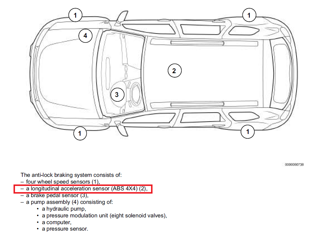

Так же можно сказать: "раз есть разъем, значит и датчик должен быть, где мой датчик?" Возможно просто ошибка сборки на конвеере.
датчик "продольного и поперечного ускорения" (он же "комбинированный") необходим для работы системы ESP. Более он нигде не применяется.
Техническая нота 38С, на странице 9 расположение компонентов системы АБС (выделено красным). На странице 11 состав системы АБС 4х4, на странице 14 - АБС 4х2. Отсюда следует, что датчик продольного ускорения все таки используется без ESP, хотя мы и не знаем зачем.
К сожалению не удается найти ноту на ЕSP. (если не ошибаюсь № 38с050). Вот там уже ставится не просто датчик продольного ускорения, а датчик "продольного и поперечного ускорения" (он же "комбинированный")
