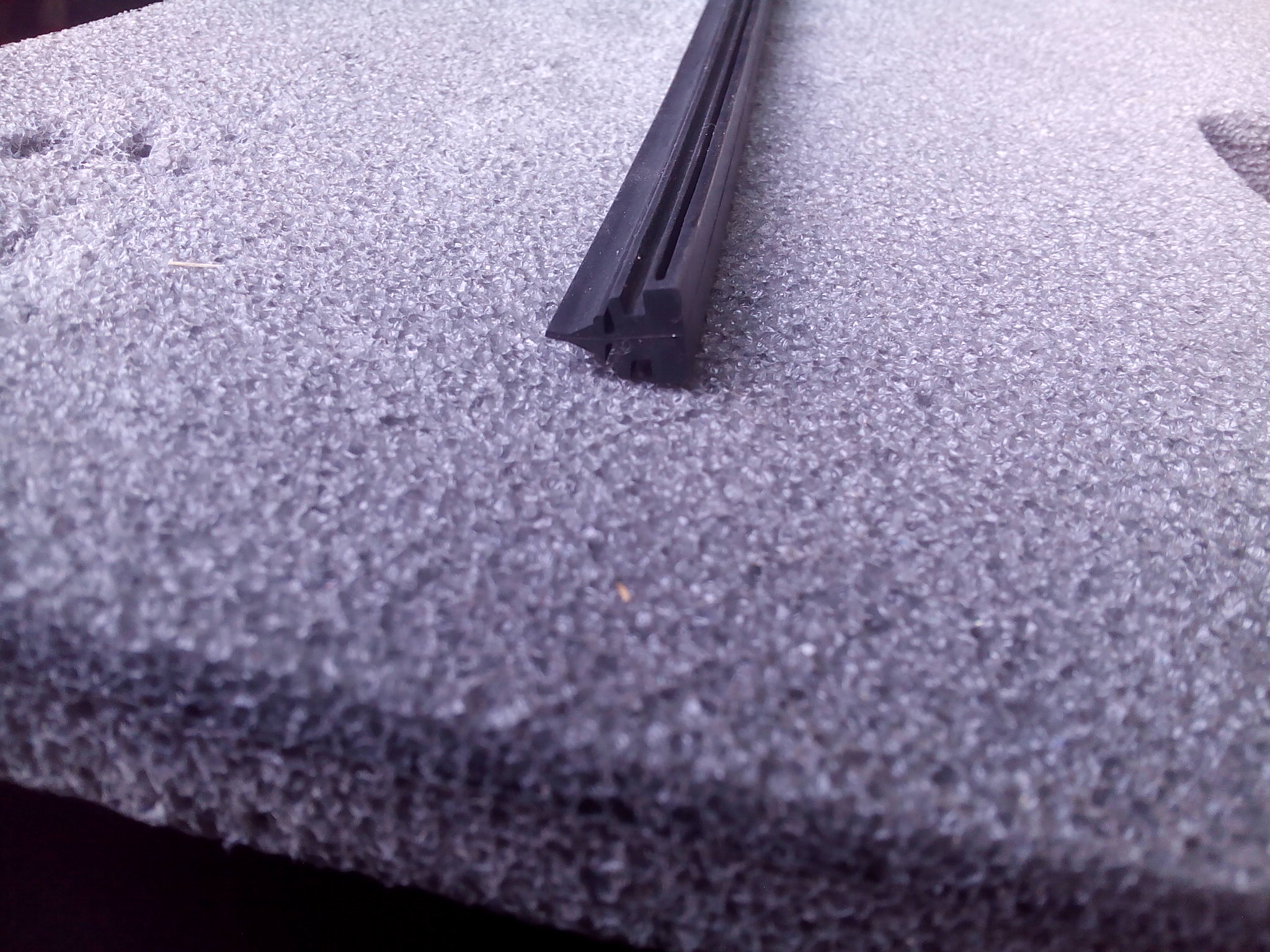

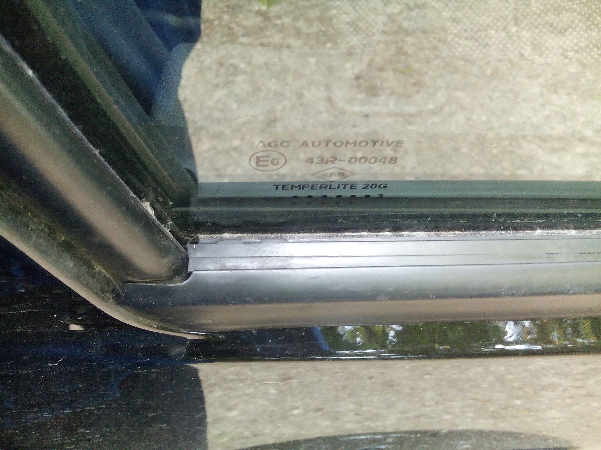

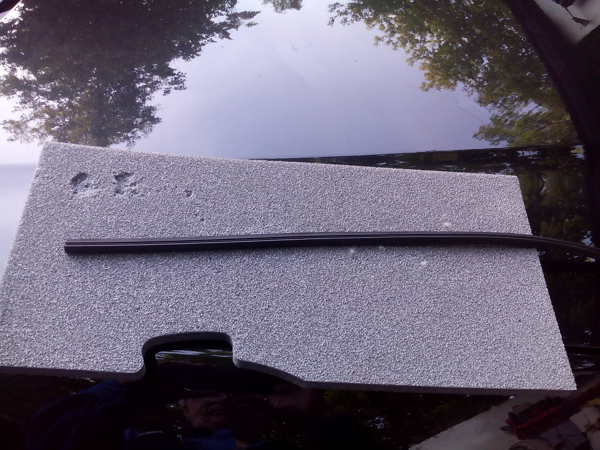

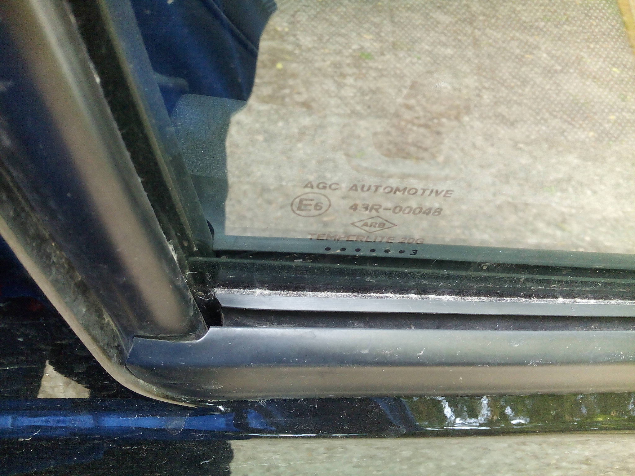

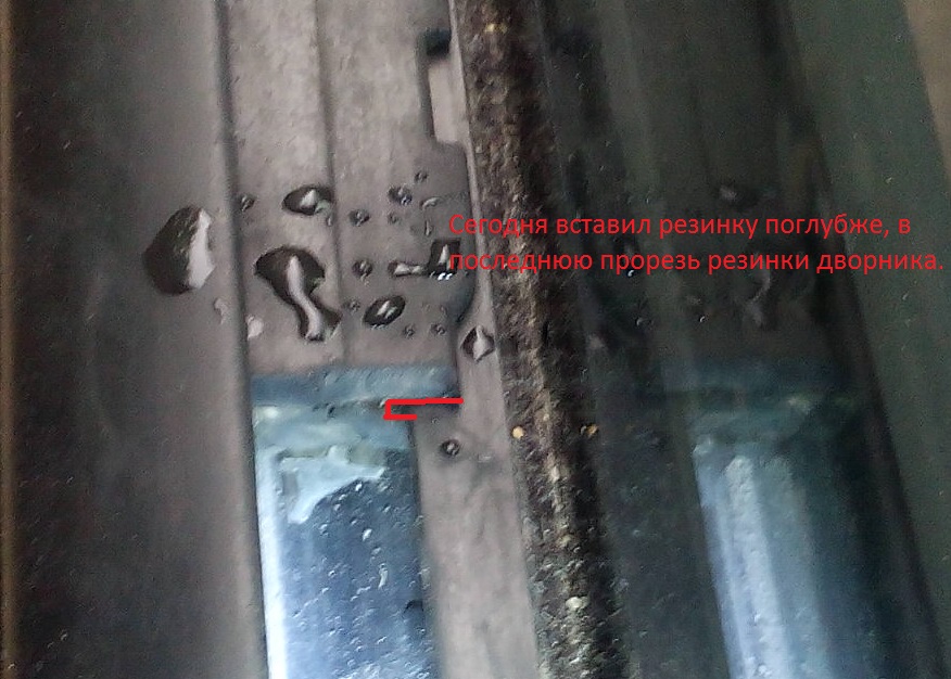

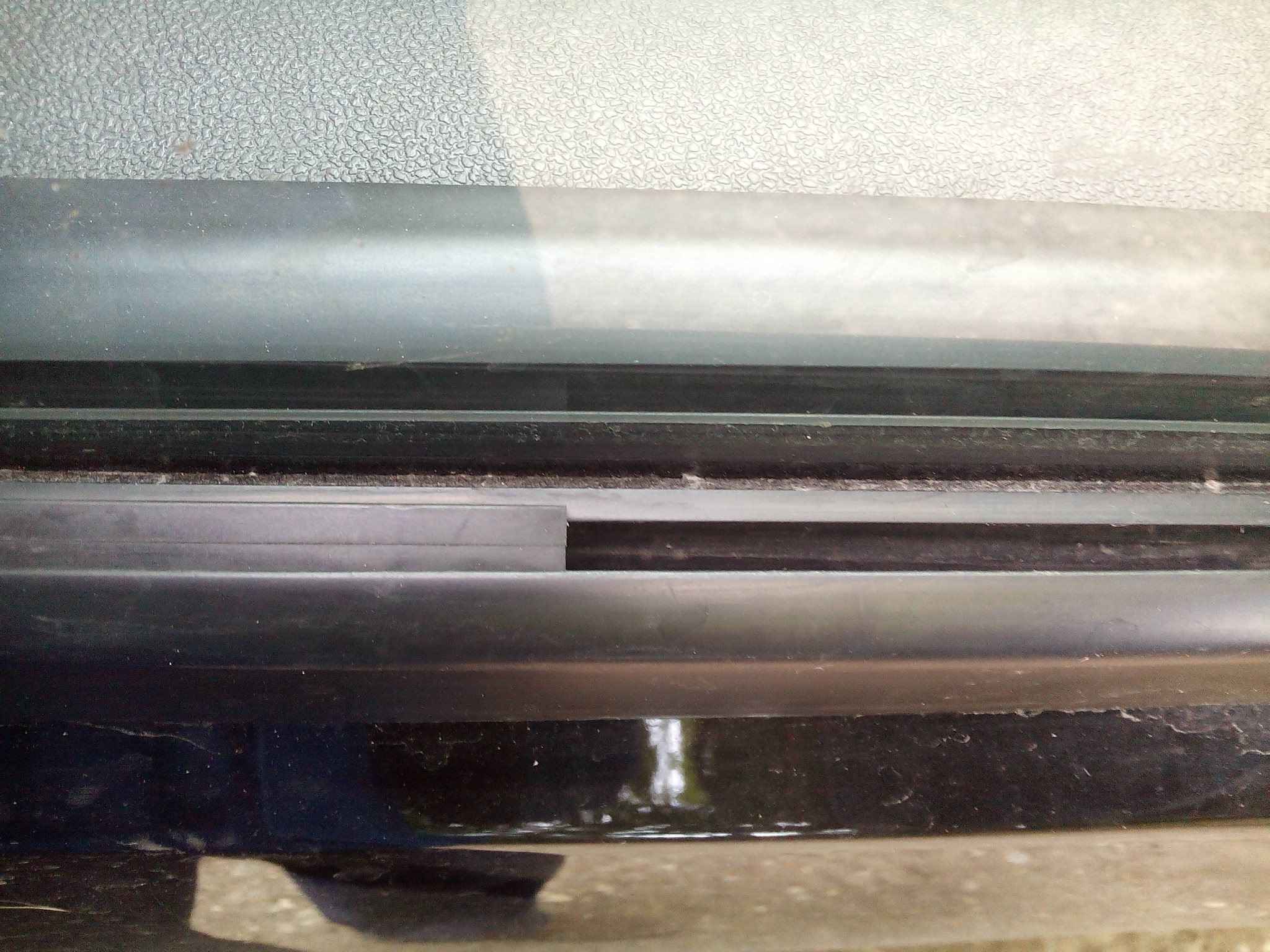

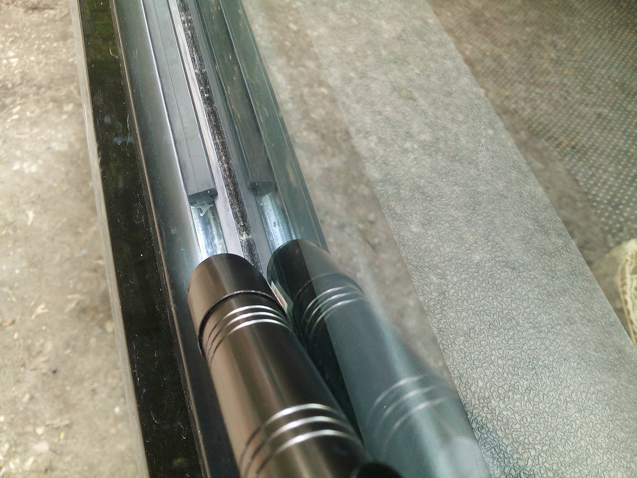

Тем, кто уже там "колхозил",удержится ли там резинка от дворников? У меня б\у резинки без дела лежат.
Сообщение от Карен Посмотреть сообщение
острым концом, который собственно чистит стекло вниз, плоскость получается сверху и полностью перекрывает щель. Тут ещё вот в чём дело, оказывается эти резинки бывают разных размеров, более узкие ложатся более красиво, а более широкие более плотно, но их по краям нужно чем то уплотнять(вталкивать вниз). Фото пока сделать не могу. Элементарно попробовал на Ашановской стоянке, нашёл старые дворники(кто то поменял), решил попробовать-получилось хорошо.
Сообщение от mangoost Посмотреть сообщение
Карен, может все таки сделаете фото
Вот и я попробовал. Коротковат, надо добавлять. Держится хорошо. Стекло опускается, поднимается, по ощущению, чуть-чуть плотнее.
