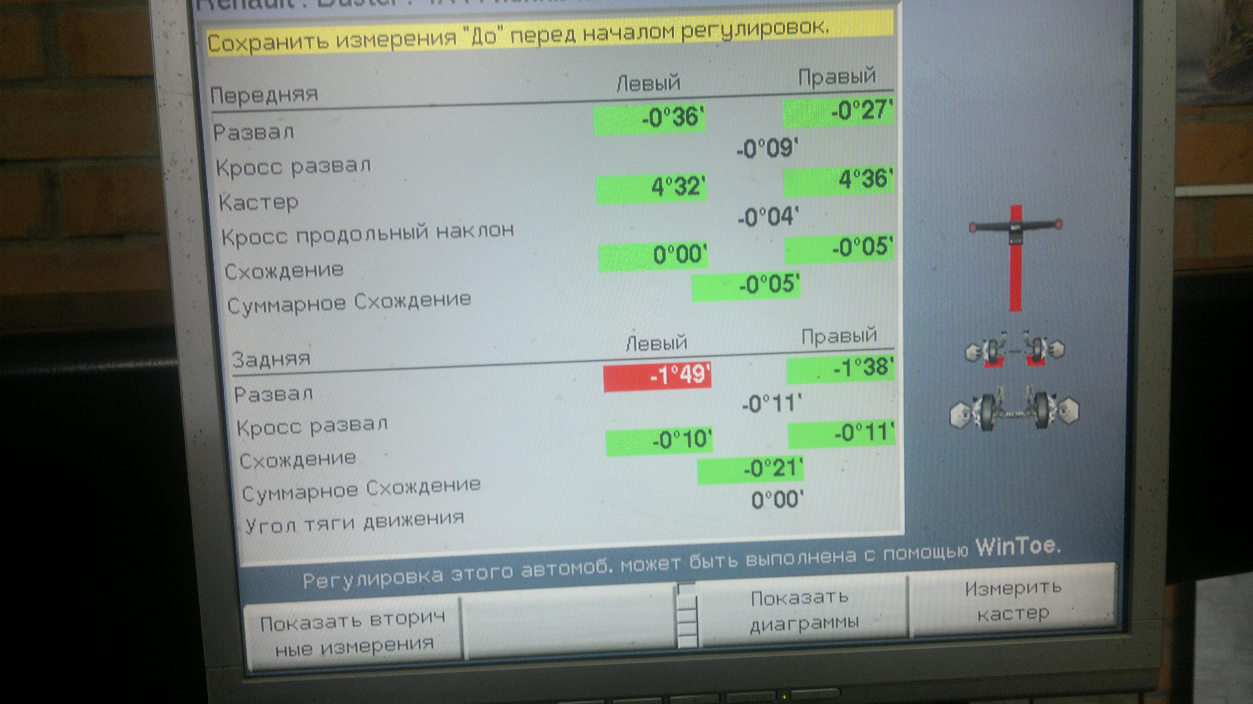

И развал в ноль не загонятется а фишка в том что после лифта в заводские рамки развал не попадает. А вот как раз с развальными болтами можно загнать.
Вот так у меня было до регулировки развала/схождения (установлен лифт-комплект 50мм):

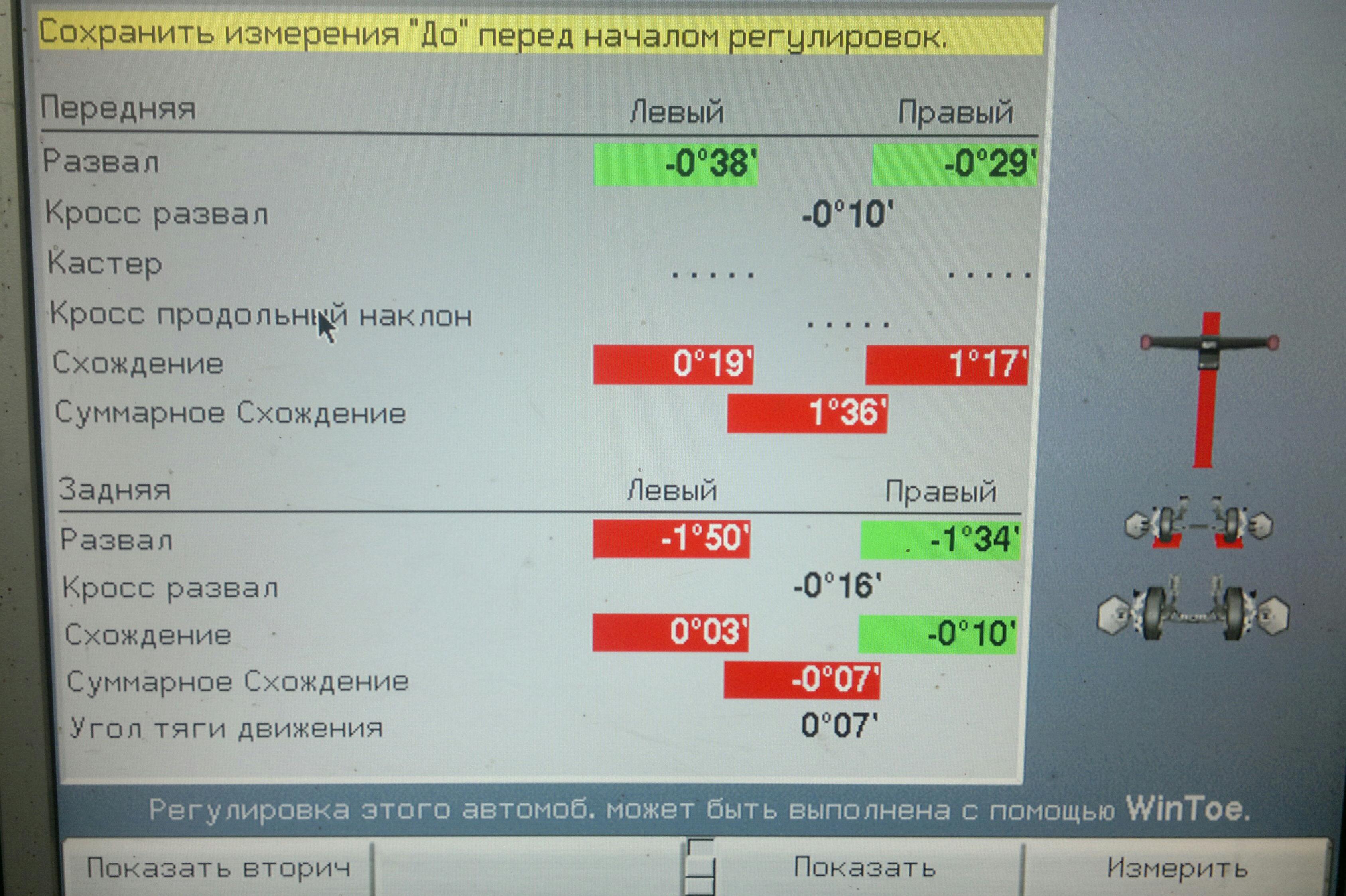

Вот так стало после установки развальных болтов и регулировки:

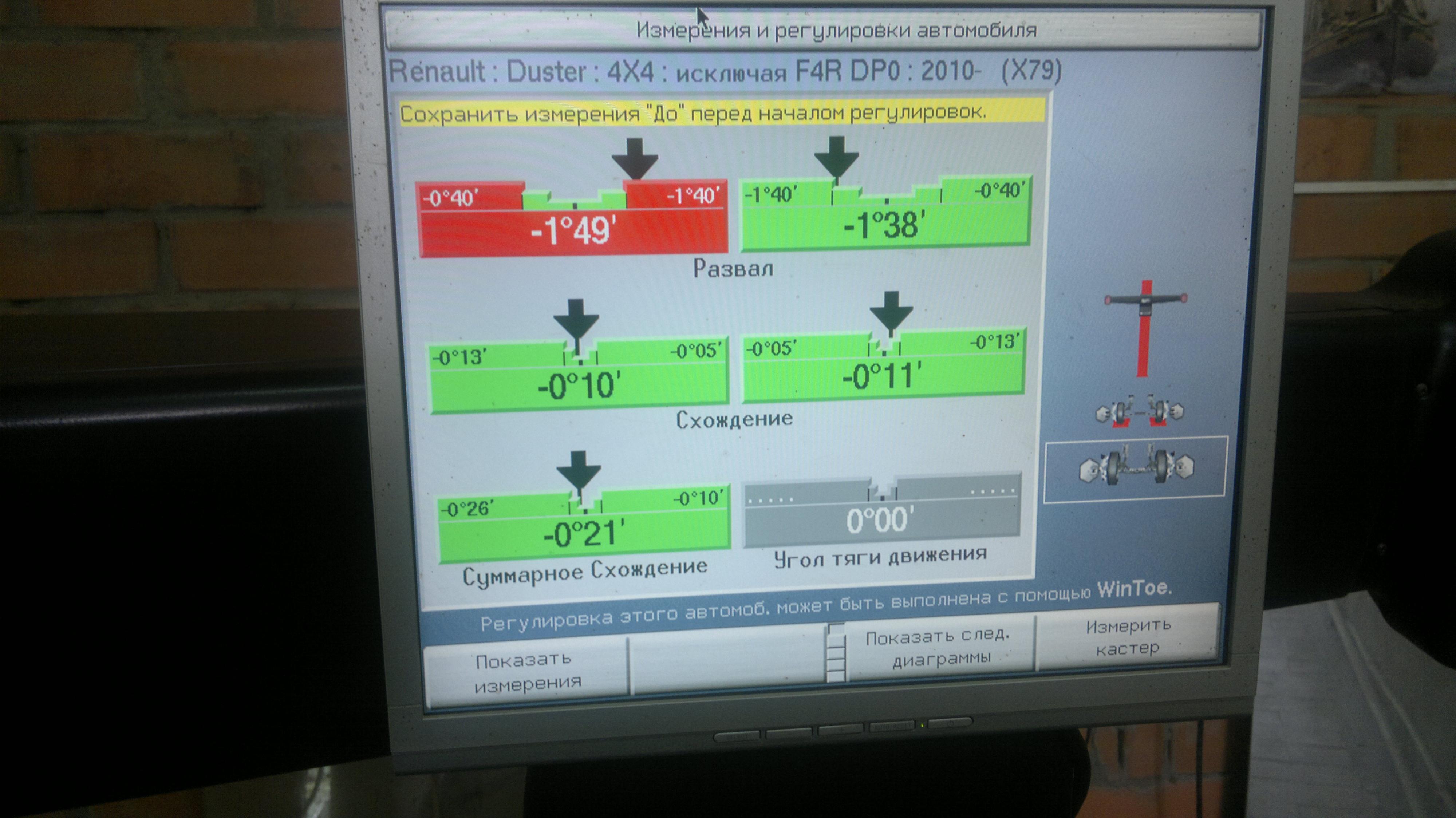

Развал на задней оси в идеал у мастера не получилось выставить...
Что делать? Оставить так или искать другого мастера?
Развальные болты H&R...
