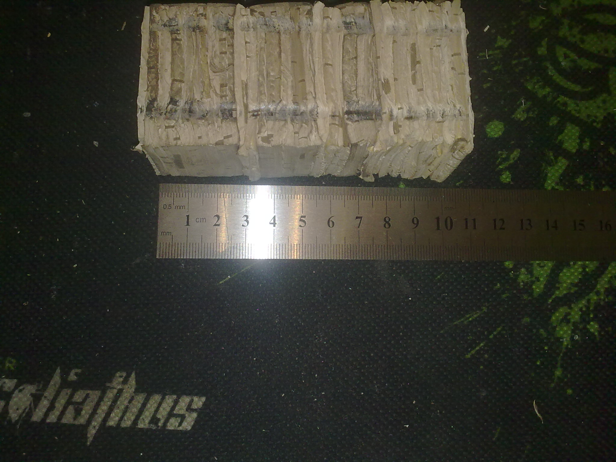

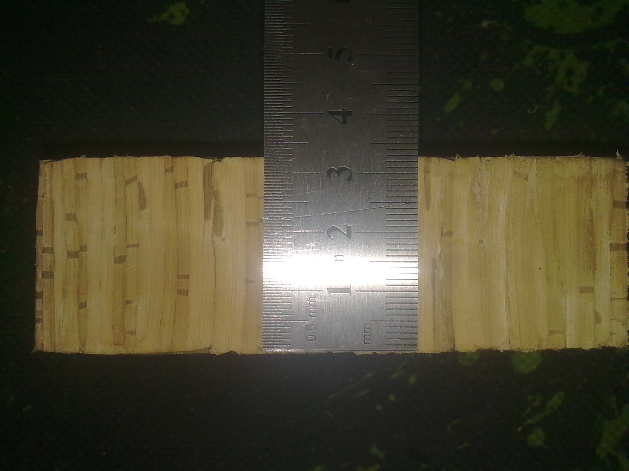

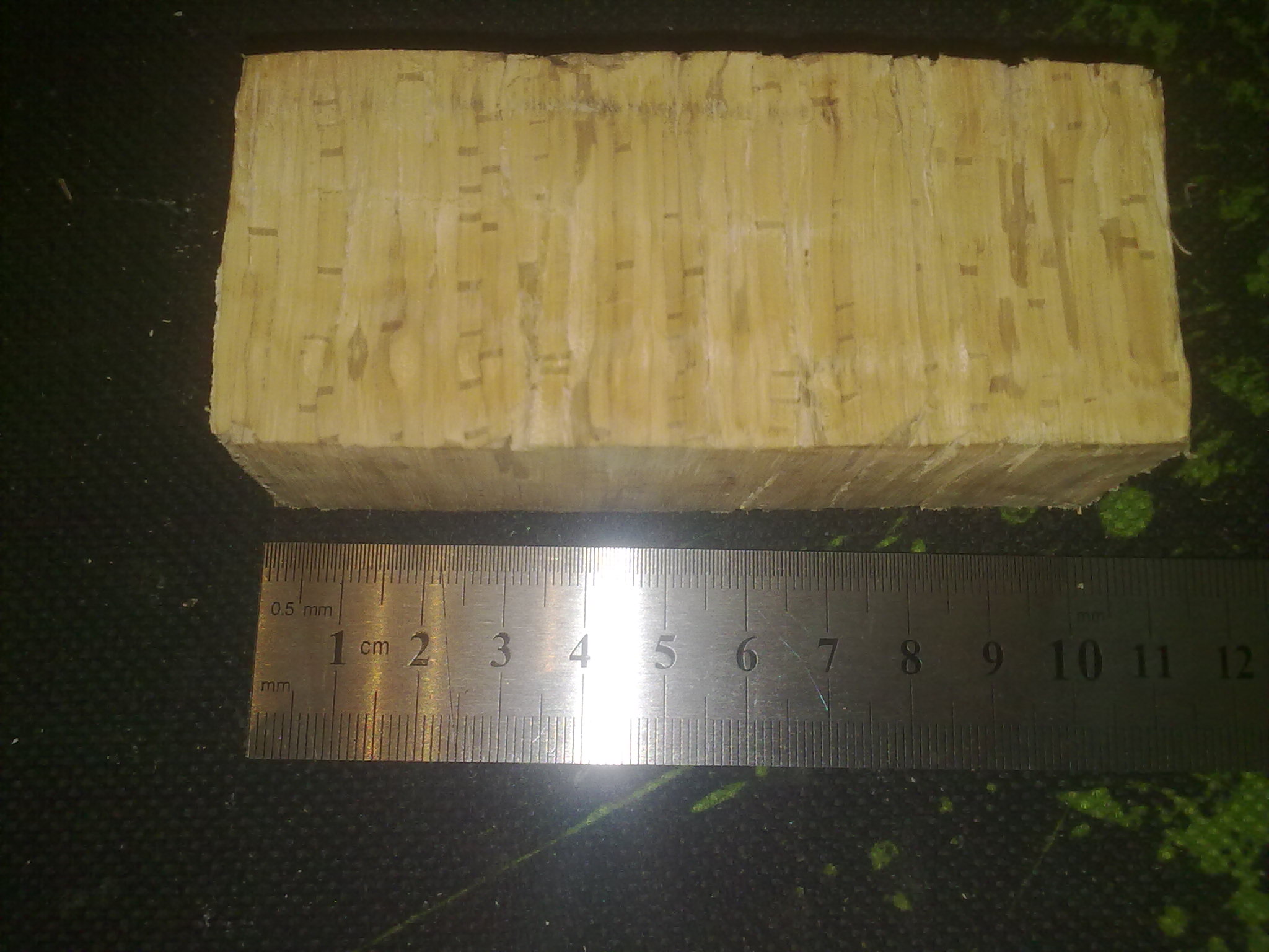

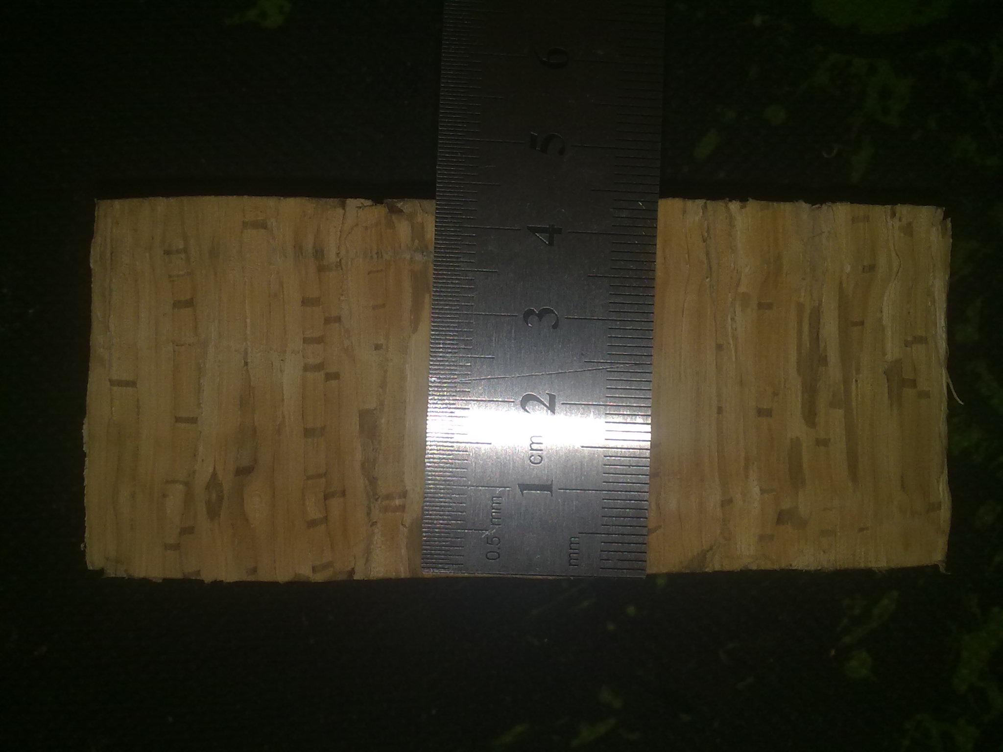

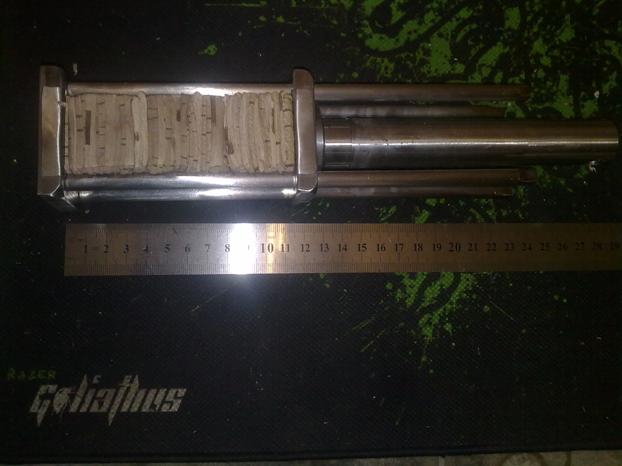

Сварил-склеил бересту, пакет 150-160 мм за три раза стягивания стал 102 мм. Обработал предварительно, на ощупь монолит и без всякого клея. Береста была толстая, порядка 3-4 мм, теперь попробую тонкую, 1-1,5 мм стянуть, пакет набрал побольше 180 мм, посмотрю что выйдет.
