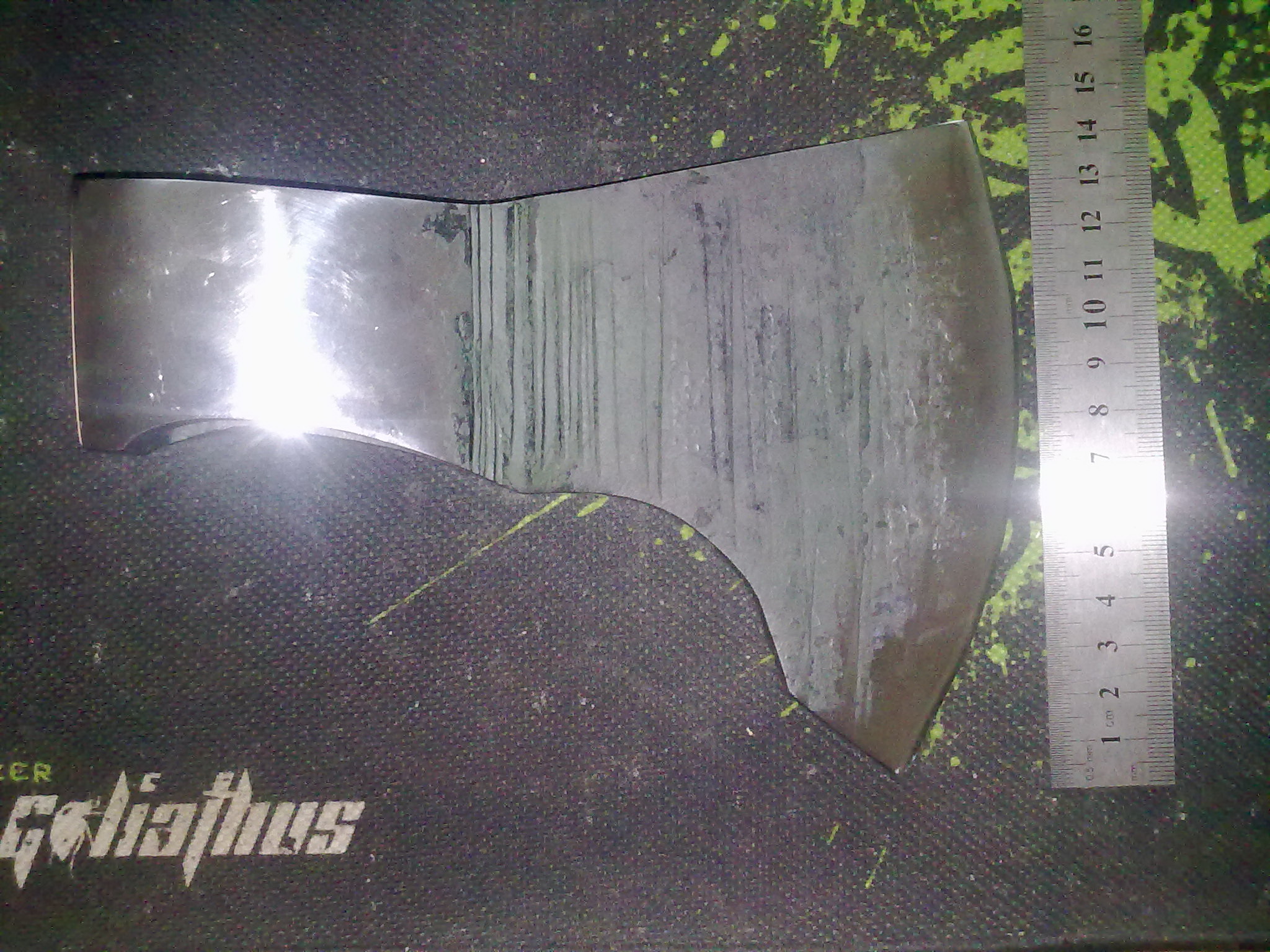

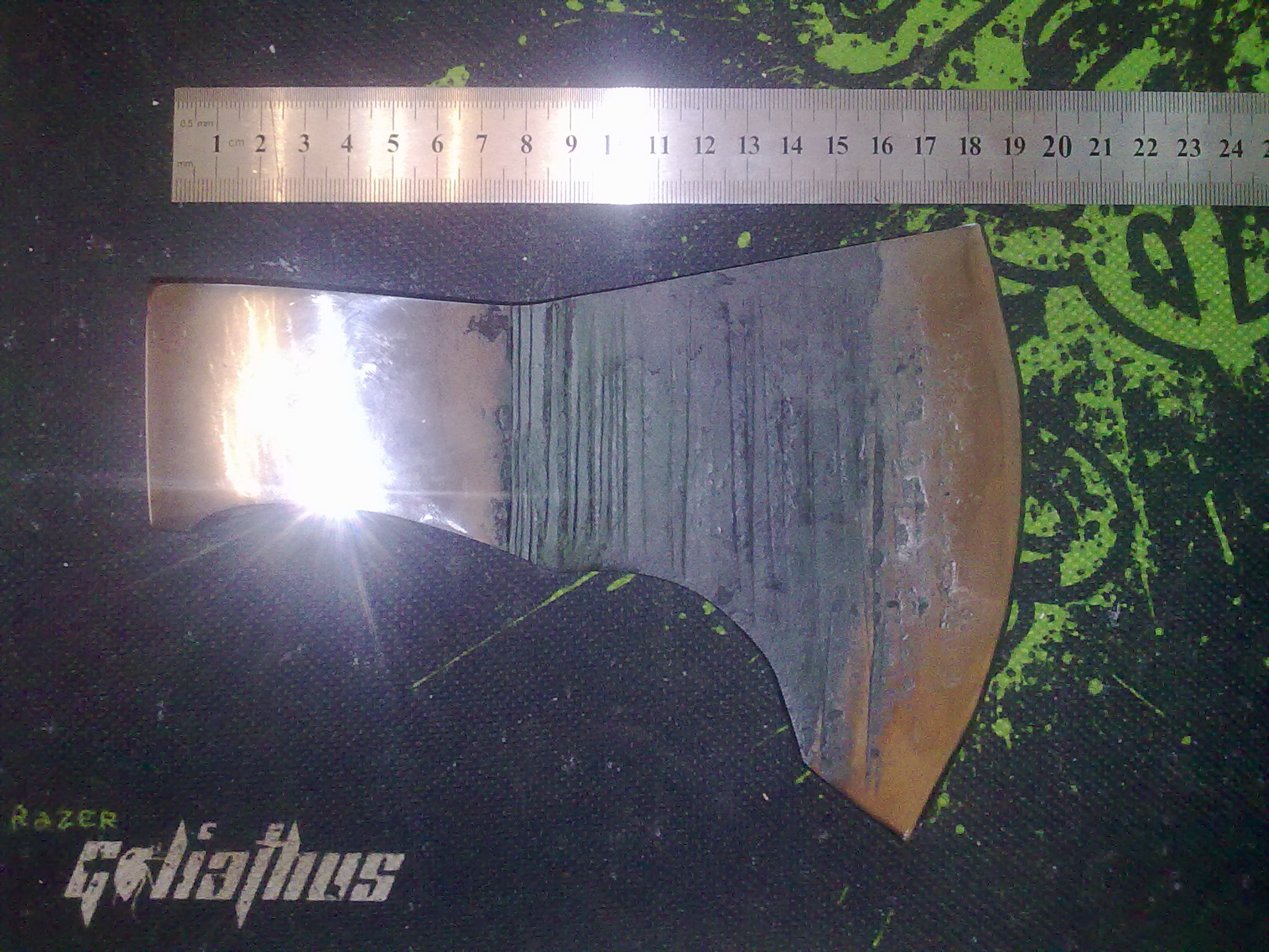

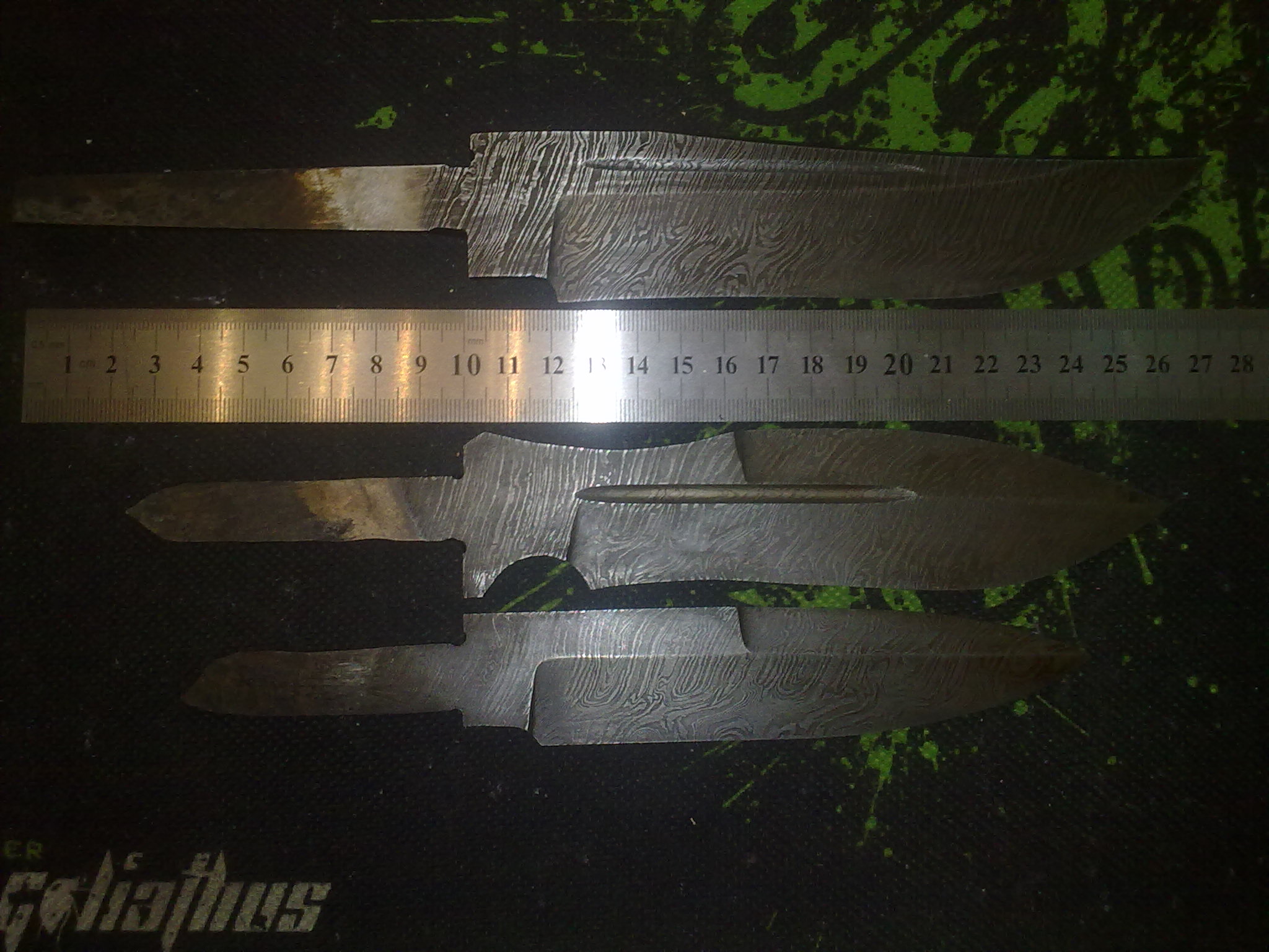

Предстоит ещё немного работы, "одеть" три клина и топору придумать топорище. Топор из 65Г, заявлено: зональная калка, рубящая кромка 61ед., обух 53ед., поглядим на практике. На клинках пакет дамаска ШХ15+ХВГ+У8А, заявлено 60-62ед. твердости, по просьбе высланы сертификаты что не будут являться х/о, с условием, если два верхних клина будут с больстером, на нижний можно и гарду прилепить.
